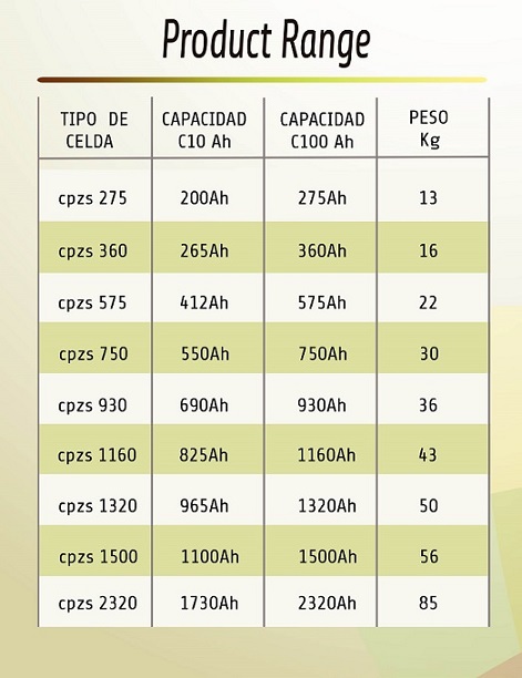

Tienes una bateria 24v 575Ah (C100), es decir 412Ah C10
Su capacidad de almacenamiento es 412Ah x 24v = 9,888 kwh
La capacidad util es 9,888kwh x 30%= 2,966kwh.
el inversor y nevera consumen unos 2kw/dia.
En una noche de invierno , solo con eso consumes 2kwh / 24h x 14h = 1,166kwh
Te quedarian solo 1,8kwh para los otros consumos de las ~18h hasta las ~8h !!!
Pero ahora viene lo peor.
Tu produccion diaria teorica en invierno es de 320wc x 3placas x 3hsp = 2,880kWc (eso un dia de sol)
Quitale el consumo diario del inversor y nevera ~~2kwh.
Solo quedan 880wh/dia para los otros consumos.
Si un dia el cielo esta tapado, chupas casi todo de bateria, y el dia siguiente, no tienes ni para recuperar esta descarga de bateria.
Como dice Luisetrix, tu bateria acondiciona el campo solar max.
La recarga max, se tiene que hacer a 15% C10.
En tu caso 412Ah x 15% = 62A. (El regulador de tu hibrido capa a 60A y eso esta bien)
Eso corresponde a (+-) 1600w, equivalente a 5 placas de 320w. (en optimas condiciones orientacion/inclinacion).
Si el maximo que has visto con 3 placas, son 600w , podias ampliar hasta tener un total de 6 placas.

Re: MIS BATERÍAS PIERDEN RÍPIDO EL VOLTAJE. ¿POR QUÉ?
Briko, qué significa lo de 412Ah C10 y 575Ah C100?
Yo he comprado el siguiente producto: BATERIA 2V CPZS 575AH CYNETIC (según factura) y no entiendo los términos C10 y C100.
Me lo podrías aclarar?.
BILBILITANO
Yo he comprado el siguiente producto: BATERIA 2V CPZS 575AH CYNETIC (según factura) .
Es correcto, has comprado baterias CPZS 575Ah, y es lo que tienes.(no te han engañado).
Todas las baterias, tienen una capacidad que depende directamente de la velocidad de descarga.
BILBILITANO
Como ponen 575Ah C100 (en la descripcion), eso quiere decir que es la capacidad que tienen si las descargas en 100 Horas (en 4 dias).
Pero tu, (en tu instalacion) las descargas en menos de una noche, y entonces no trabajas a C100(horas), sino en C10 (10 horas).
Es decir que cuando haces tus calculos, tienes que fijarte en la capacidad C10 que es de 412Ah.(no la capacidad a C100 que es de 575Ah)

Pero si conduces a 150km/h, entenderas que el deposito no aguantara los 1000kms.
Las especificaciones de la bateria, dice que si consumes 5,75Amperios fijo (1% de 575Ah) , la bateria aguantara 100horas (4 dias) para llegar a 0%. (100% de descarga), pero una descarga superior a 50% se considera como una descarga profunda.
Con la bateria es igual que con el coche.
No puedes emplear la capacidad C100 , si descargas la bateria en 10 horas(velocidad de descarga C10).
Tienes que emplear la capacidad C10, para tus calculos.
Es lo normal en fotovoltaica.
Gracias briko, perfectamente explicado.
