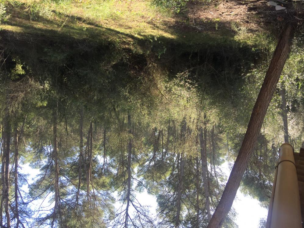

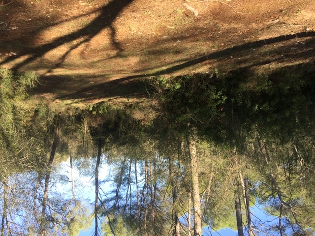

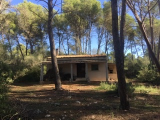

    Predeterminado Re: Pido ayuda con dudas muy básicas
    Pues aquí en Mallorca amanece sobre las 7:20 y el sol se pone sobre las 17:40, no sé si te refieres a eso ����

    Estas fotos son en septiembre, antes del cambio de horario
  4. #29
    2.268
    Tu no tienes sol, mas bien lo que tienes son pinos, tendrias que hacer un clareo para ampiar la horas de sol que te pueden estar dando sobre el tejado aunque por la altura de esos pinos ... mucho clareo.
    practicamente la solucion posible ya que al fondo de la foto de la casa parece que los pinos se teminan si no es orientacion norte seria ponerlos en los limites del pinar, dependiendo si esa zona esta dentro de tu propiedad ... sin conocer la distancia ni la orientacion seria cuestion de buscar el mejor emplazamiento de los paneles y trabajando con un regulador de tension alta traer la corriente de paneles hasta la casa colgando un cable manguera de los pinos si en el calculo de perdidas se viera economicamente rentable.
    danos distancios y orientacion sobre posibles emplazamientos y te comentaremos

    Pinos altos.... mal asunto.
    Lo que yo haria si es posible economicamente es supersobredimensionar el campo solar. Es lo mas barato y sostenible.
    Reguladores mppt de 150V en paralelo, placas de aprox 400W puestas en series de dos y paralelizando hasta el limite del regulador.
    Como no hay estudio previo de sombras durante el año que pruebe con dos reguladores y 8 placas de esas en cada regulador. Si se queda corto en invierno pues otro regulador mas y otras 8 placas. Lo importante es que los reguladores sean iguales para paralelizarlos.
    Bateria generosa.... minimo 7 dias de autonomia con los consumos habituales. 24V o 48V segun consumos.
    Inversor segun potencia requerida de consumo. 24V o 48V segun consumos.
    Generador de apoyo como "ultimo hombre en pie".
    Nada de "ventiladores" de esos que giran tan rapido.
    Que tal la seguridad en esa zona?? Vas a meter ahi cosas muy apetecibles para los amigos de lo ajeno. Planteate un control remoto de todo y "trampas loberas" por si hay "visitantes". Y esto si que es prioritario.

    O sea la puerta mira al SW?
    Ni siquiera la orientacion del tejado va bien. Y no creo que sea buena idea poner las placas en suelo. Habria que hacer una estructura tipo grada (inclinacion 30-35 grados) encima del tejado con orientacion Sur y usando toda la superficie en planta de la casa para que no le digan nada.
    De cuanta superficie en planta estamos hablando?? Las placas de 72 celulas de esas de 400W o similares miden 1x2 metros.... es para ver cuantas pueden entrar encima de la casa.
    Toda la solucion pasa por meter todas las placas que se puedan en series de dos. Es lo que tiene trabajar con sombras parciales.
