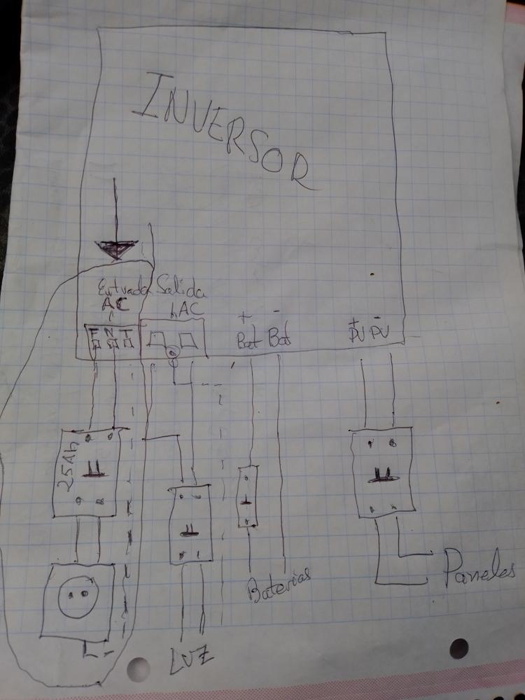

Estoy currando y lo hice corriendo así que no valoréis la chapuza de esquema jajaja ¿ la entrada de AC es así como digo de hacerla? para poner un enchufe donde conectar el generador o red
Archivo adjunto 21299

Me refiero de la entrada de Ac del inversor , dos cables del inversor al magnetotermico (arriba del magnetotermico) y del magnetotermico ( la parte de abajo del magneto)bajar dos cables a un enchufe normal ,donde le conectare el generador o la red. Como se suben fotos aquí para mandar un dibujo
Y el tierra también al enchufe claro
Dos cables dice... a ver, esos dos cables es fase y neutro (L y N). Luego si la red es monofasica simple habra que respetar esa fase y neutro que venga de la red. Si la red es monofasica compuesta entonces da igual el orden porque no hay neutro (son dos fases indistinguibles para el hibrido).
Idem para el generador aunque no se si los generadores distinguen entre fase y neutro.
El de los enchufes y las clavijas.... Y que quieres poner un enchufe hembra despues del magneto y atacarlo con un enchufe macho procedente de la red o generador??? Con un par....
Como se te caiga el macho al suelo o toquen los machos con algo metalico vas a flipar si hay red activa o el generador en marcha.
Del generador o red tienes que venir con hembras, no con machos.

La idea era esa poner un enchufe hembra xd y atacarlo con macho :O , la red es monofasica así que realmente en la salida de ac da igual cual conecte a mi cuadro.¿ Como debería hacerlo? cual seria la manera correcta , ¿lo del latiguillo que es?
Si quieres mañana te pongo una foto y lo veras rápido, no hay ningún riesgo por que es imposible!!
Bueno pues no.... de la red y generador vienes con hembra por lo que pueda pasar. La red veo que no va a ser permanente y el generador tampoco no??
La red si es monofasica simple vendra como fase y neutro. Eso quiere decir que entre fase y tierra tendras 230V y entre neutro y tierra algo cercano a cero voltios. Por lo tanto eso hay que respetarlo en la entrada del hibrido siendo L la fase y N el neutro.
Re: Como poner un enchufe al inversor para conectar el generador o la red.
Gracias tejota de momento ahora un tiempo le meteré la red ya que en diciembre y los dias tan malos que hace, el generador no quiero usarlo mucho a no ser que sea muy necesario. Entonces sacare un macho de la entrada de AC , aunque si manda la foto de como tiene el latiguillo davidbenitez acepto cualquier idea o consejo,
