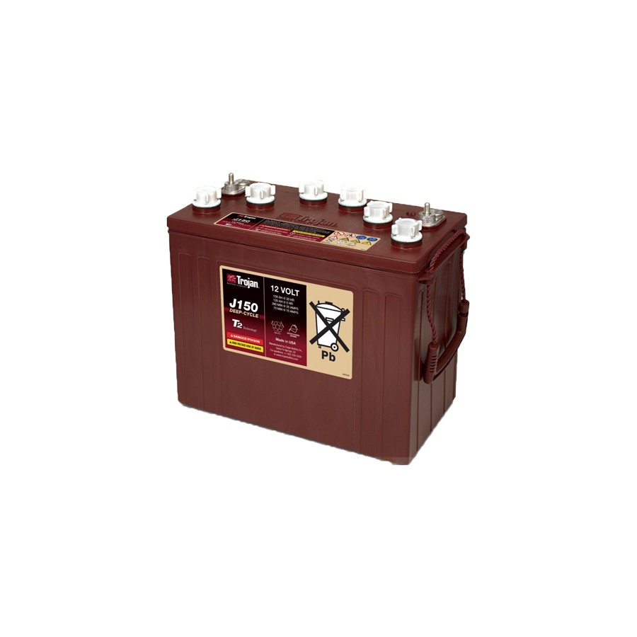

    Necesito batería auxiliar para mi auto-caravana. Mis consumos no son altos, y además llevo placa solar de 280W. Hasta ahora he hecho el apaño con una batería de arranque de 110Ah que es la que traía. (pero leo que no es lo recomendable)
    Por lo que he podido leer en este foro veo que habláis muy bien de la marca Trojan. He visto la "J150" de 150Ah C20, por 260€ envío gratis. ¿La veis buena opción? ¿O hay cosas mejores por ese precio?
    No me importa que sea abierta, donde va está aislado del habitáculo y tiene ventilación.
