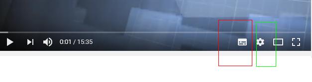

youtube tiene opcion de subtitulos pinchando en el icono que te marco en rojo y luego pinchas en el simbolo que te marco en verde y le das a traducir y eliges español. no es una maravilla la trauccion pero te saca del apuro
Archivo adjunto 21619
Re: Recomendación batería para Autocaravana.
muchisimas gracias destor, que bien para mi me funciona, que viejo soy, como dice un refran la ignorancia es la felicidad. yo digo, que ahy veces que si, yo con esto de aprender ingles lo veia imposible, no tengo memoria y fui muy malo en los estudios. lo dicho muchisimas gracias
