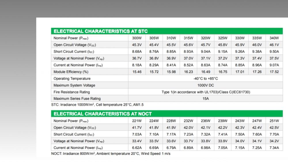

3 paneles 24 voltios Amerisolar 340w 72 células
4 baterias 6 voltios 315ah c100 Cynetic tubular
1 inversor onda pura Axpert V PF 1 3000W con cargador de baterias de 60Ah y regulador mppt 60Ah.
Me va a llegar pronto a casa y me mandaron ya el esquema de instalación ( soy novato ).
Las placas van en serie , imagino que así sacarán 24v x 3= 72v y 1020w . Mi duda es , me quiero comprar otra placa más , ¿ Debería conectarla en serie también, tener las 4 en serie? O hacer 2 y 2 en paralelo o no se , soy novato y no entiendo . ¿ Cómo sacaría más en serie o cómo? El inversor me deja hasta 6 placss 145v en circuito abierto , no entiendo lo de circuito abierto jijiji. Un saludo a todos y gracias

Mira las características de tus placas. Hay una apartado que dice Voc (voltaje en circuito abierto) serán unos 37v. Si pones 3 en serie tendrás un voltaje de 111v pero si pones 4 te pasarás de los 145v permitidos.
Yo haría grupos de 3. Y podrás poner 2 grupos. En total 2040wh y podrían bajar unos 54Ah, de ahí que no te aconsejen poner más, aunque en realidad ese wataje y amperaje se consiguen en situaciones ideales.

Poner 3 placas de 72 celulas de 330Wp en serie con un regulador voltronic de 145V VOC es ir al limite, tanto por el rango mppt como por el limite de VOC.
El que ha diseñado ese kit se ha coronado.
Archivo adjunto 21230
Un dia como los que esta haciendo en el valle ultimamente es aproximarse a 145V en corte con 3 placas de esas. Le va a salir un maravilloso warning 13 tarde o temprano.
Por otra parte el mppt de ese voltronic actua correctamente entre 30 y 115V. Con 3 placas estamos trabajando muy cerca del limite superior (115v).
Para ese voltronic la mejor combinacion de esas placas amerisolar es en parejas. El rango mppt se situa en el centro y por mucho frio que haga no saltara el warning 13.

Tienes placas de 72 celulas, la placa de 72 celulas da tension suficiente para cargar tu bateria de 24V que es tu caso (4 bloques de 6V), por lo que con tres puedes ponerlas en paralelo, si quiere añadir otra placa mas comprala de la misma potencia y de 72 celulas a ser posible como las que has comprado, y como indicars que el hibrido es MPPT pon dos series de dos placas en paralelo, 2S2P.
El hibrido admite una tension de entrada de 145V, pero las cuentas las haces mal, no es 24V x9 = 144V, el calculo se hace con la Voc de la placa que en tu cso son 45.9V, dos en serie serian 91.8V, y tres 148.5V que se pasan y caso de que el calculo no llegue a ese valor es conveniente quedarse a unos 10V por debajo de es a tension.
Respecto al calculo de la potencia que sacaran, indicas 1020W => En la tabla que sube Tejota Placa de 330W: 37.3Vmp x 8.85Imp = 330W tres placas serian 990W, siempre que la placa este recibiendo 1000Wm2 de irradiacion y con la inclinacion y orientacion optima, estos parametros varian a lo largo del año y de la hora del dia por loq ue muy pocas veces se obtiene esos vatios, ademas hay que tener en cuenta el rendimiento de la instalacion, por lo que de 330W de placa reales pueden quedarse e poco mas 200Wca a la salida del inversor, contrastado por varios foreros.
Con relacion a la bateria 315Ah / 24V supone 7540Wh de los que no debieras consumir, mas de unos 2500Wh cuando el sol ya no cargue, y hablas de 5000Wh por lo que supones te puede durar 2dias, pienso que en invierno un dia si pero mas ????

El warning 13 es una alarma por alta tension en campo solar. Si salta, el inversor deja de cargar de las placas porque corta el campo solar por precaucion. Y no se va el error hasta que reinicias el inversor.
El VOC es el voltaje que da la placa en vacio, sin carga ninguna. Por eso es tan alto. Y el Vmp es el voltaje que da la placa a maxima produccion. Mas bajo obviamente.
El regulador del inversor tiene unos margenes de voltaje para trabajar, en tu caso de 30 a 115V. Y un voltaje maximo de seguridad: 145V.
Con 3 placas en serie vas a estar trabajando sobre 115V en maxima produccion y cuando el regulador este "frenado" te vas a ir a 140V. Como puedes ver todo al limite y por experiencia te digo que esos inversores mejor no llevarlos a los limites.
Es todo mucho mas facil poniendo las placas en series de dos. Todos los voltajes estan centrados y alejados de los limites.

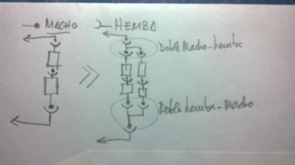

En el kit me mandan para los paneles :
- 1 conectores mc4 macho weidmuller y 1 conectores mc4 hembra
- 1 conector doble mc4 macho y uno hembra para el montaje en paralelo de paneles.
Mi duda es que hasta que me compre el cuarto panel y haga las 2s2p , ¿ Con lo que me mandan de material no creo que llegue para poner estás tres en paralelo,¿podría poner 2 placas en paralelo y 1 suelta?.
No puedes poner paneles individuales, en tu caso siempre tienen que ser pares, por lo qeu mientras no te llegue ese cuarto panel que tendria que ser igual que los que tienes o al menos de los mismos vatios y nº de celdad, tendras que dejar solo dos en serie. y el tercero esperando.
cuando te llegue el nuevo lo pondras en serie con los conectores que traen los cables del panel, pero para ponerlos en paralelo con la serei actual necesitaras 1 conector doble mc4 macho - hembra y otro conector mc4 doble hembra -macho. controla bien como lo haces y mira antes de conectar que las polaridades sean correctas + con + y - con -, mirare de ponerte un dibujo

Me quiero poner un par de metros alejados un grupo de 2 placas al otro, entonces necesitaré:
2 conectores mc4 macho weidmuller y 2 conectores mc4 hembra
1 conector doble mc4 macho y 1 hembra para el montaje en paralelo de paneles
Con eso me llegará aunque separé un poco los paneles?
