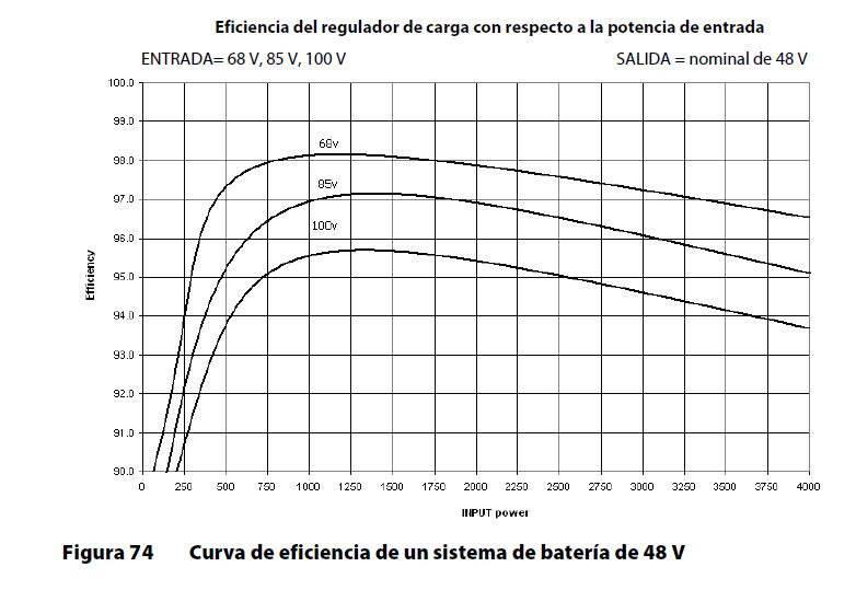

Saludos y todos/as .tengo una pequeña e importante duda,haber os comento,mi nueva y modesta instalación consta de los siguientes componentes:
18 paneles de 60c de 255w ,enseriados de 2 en 2,entrada al regulador 66,6 V.
1 regulador outback FM 80
1 Inversor máster power omega ms 5kva
24 vasos de tracción 1160 amp c100.
Y la pregunta es la siguiente,sabiendo gracias a este foro que debería tener los paneles enseriados ( strings) de 3 en 3,la pregunta en cuestión,¿ le sacaré algo más de rendimiento si conecto los paneles de 4 en 4 ,puesto que tengo instalados los paneles en filas de 4 en 4 en el tejado.un saludo cordial de frimarko.un forero más que intenta ser contribullente al que este planeta no se caliente más con la energía renovable.

Esta es la curva de rendimiento de los Flemax 60-80 con una bateria de 48V, puedes ver que cuanto mas baja es la tension de placa mas alta es la eficiencia o rendimiento del regulador, a tension de placa de 68V rendimiento del ~96.7 - 98.1% para potencia de placa superiores a 300W, con tension de placa de 100V baja el rendimiento al 93.8 - 95.8%, puedes observar que desde una potencia de placas de unos 750W hay una diferencia constante de rendimiento de un 3% esto en cuanto al rendimiento del regulador.
Al pasar a cuatro placs el 'rendimiento' de la tirada de cable mejora pues la caida de tension que se producira desde el Regulador a las Placas sera menos, esto va en funcion de la seccion del cable y la longitud de esta conexion, al pasar a 4 placas en serie en vez de tres, con el cable actual tedras menos caida de tension y menos prerdida por este motivo, pero si esta ganancia en el cable es menor que la perdida en el regulador no interesa, todo seria calcularlo.
La curva indica lo que se sule comentar sobre que la tension de placa de entrada a un regulador MPPT, que no deberia superar el doble de la tesnion de bateria porque bajaria mucho mas el rendimiento, su curva estaria en la grafica por debajo de la linea de 100V.
Archivo adjunto 21209

Ok.la caída de tensión que tenía antes era de 1,2 voltios puesto que la distancia de las placas al regulador es de 15 metros y la sección de los cables unipolares es de 10 m.m.

Perdona,no te entiendo.hoy ya he conectado todos los paneles en string de 3 en 3,haber mañana la producción que sale.
Perdona,no te entiendo.hoy ya he conectado todos los paneles en string de 3 en 3,haber mañana la producción que sale.hoy he comprobado tensión en circuito abierto con 1 string de 3 paneles y me daba 107v y 80,7 conectado al regulador,durante la noche he conectado todos los paneles y haber el ligero cambio.con los string de 3 en 3.

Correcto,ha están los 18 paneles en string enseriados de 3 en 3:resultado a día de hoy 90,9 V de bajada de paneles.salida del outback 59,2v carga 34,3 amp 2.030 kw 4.4 kwh,y pienso que al menos necesito algo más de carga para los acumuladores de traccion de 1160 amp.
Y que tensiones e intensidades tenias cuando estaban de dos en dos ???,
los valores de carga tambien dependen del consumo, del estado de carga que tenga la bateria y de la insolacion que tengas en el momento de las lecturas, pero vamos a suponer que eran valores similares y veremos las posibles diferencias.
a mi me parece muy poco esos 2030W es un rendimiento de solo ~50% en paneles, aunque sin conocer inclinacion orientacion y hora ...

En total tengo 18 paneles de 255 w c60 todos orientados al sur y una inclinación de 45° ,que según tengo entendido es la media del año,pero me resulta extraño que solo me den el 50% de potencia.los strings están bien conectados,las uniones están soldadas con estaño,cinta de bulcanizar y metido en caja estanca.
