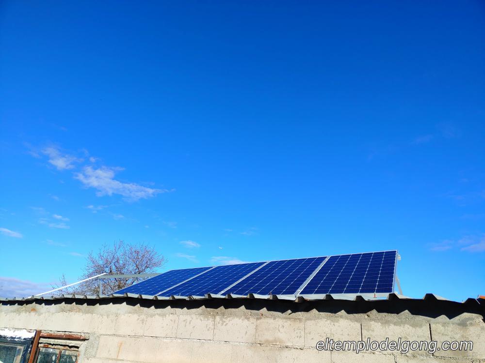

en septiembre instalé este equipo para vivienda aislada:
4 Paneles Fotovoltaicos Silicio Monocristalino ATERSA Mod. A-370 370W

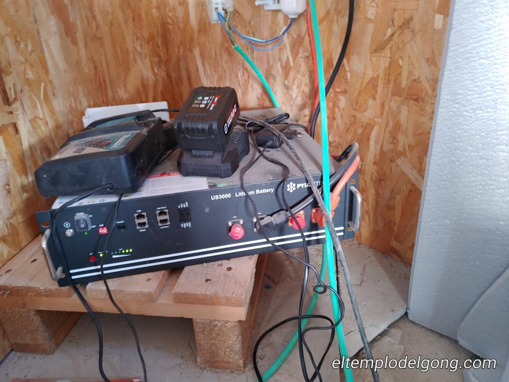

1 Batería de litio Ion 3,5 kwh Pylontec 6000 ciclos al 80% desc

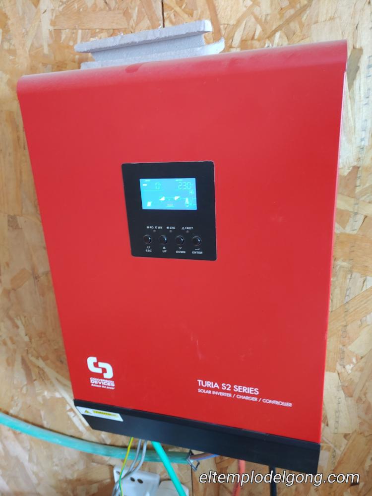

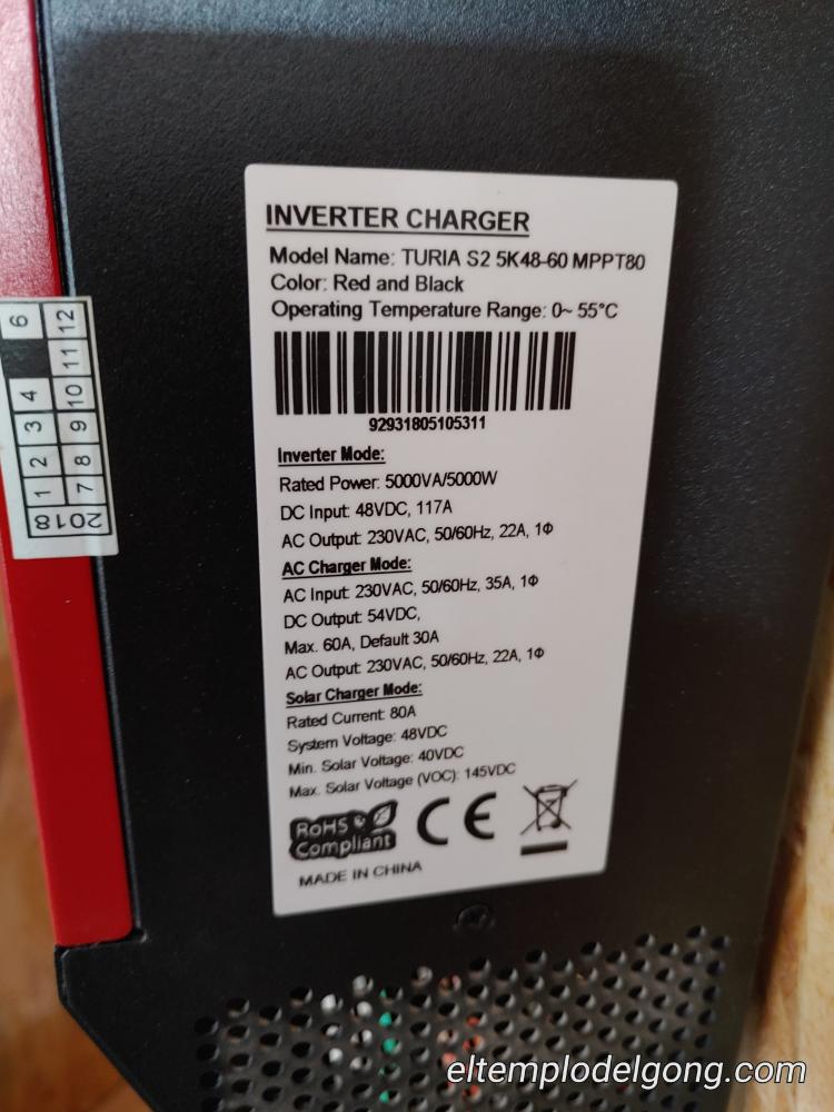

1 Equipo inversor – regulador mppt – cargador,VOLTRONIC548 paralelizable
compuesto de inversor de 5.000 w continuos, 10.000 w de pico + regulador 80
A mppt (con buscador de punto de máxima potencia) + cargador de baterías
de 60 A. automático.

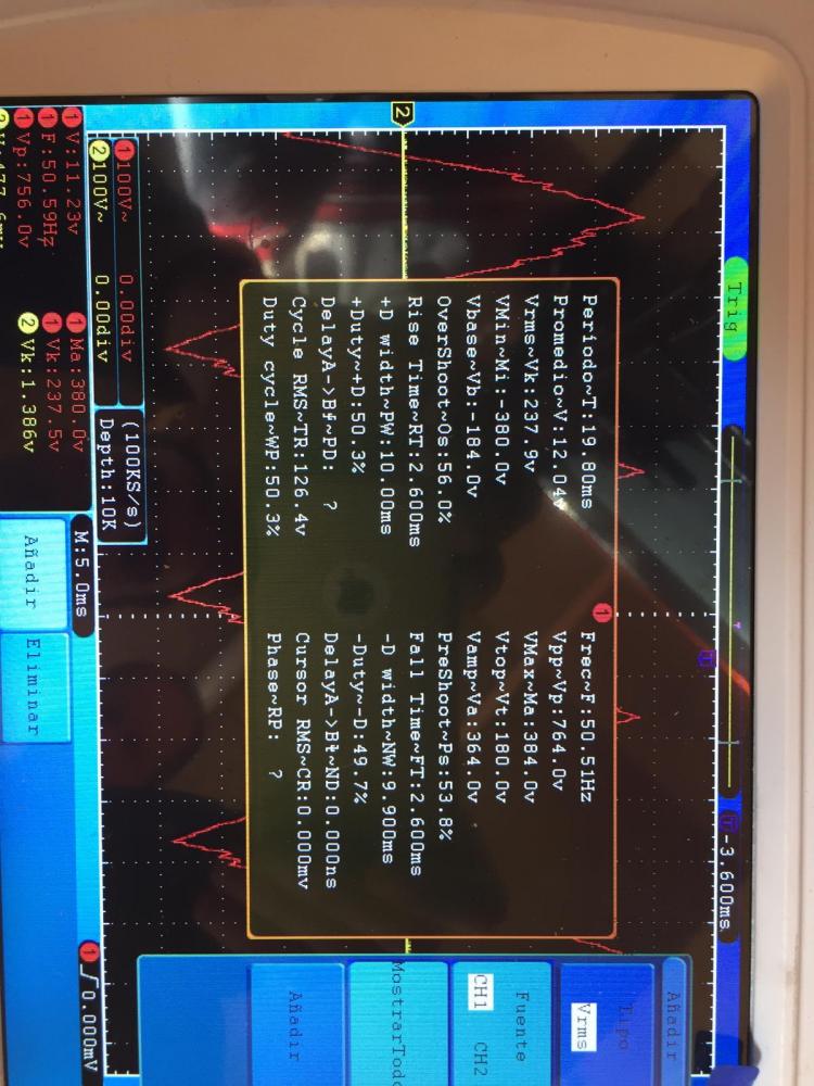

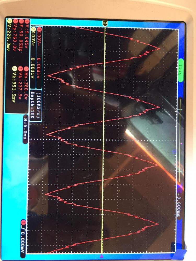

GENERADOR GASOLINA 4T 2800W AYERBE y resulta que hace bypass y suministra la vivienda de electricidad fluctuando la intesidad y, no ses conecta la carga de la batería.
He consultado con la persona que me hizo la instalación y me dice que es imcompatibilidad del generador el inversor y, que no hay referencia previa que asegure la compatibilidad en ambos equipos, osea, que es una loteria comprar un generador y que sea compatible con este inversor.
Alguien sabe como es la realcion generador/inversor híbrido para poder comprar con la segurdad que el generador cargue la batería y suministre el equipo, Gracias
