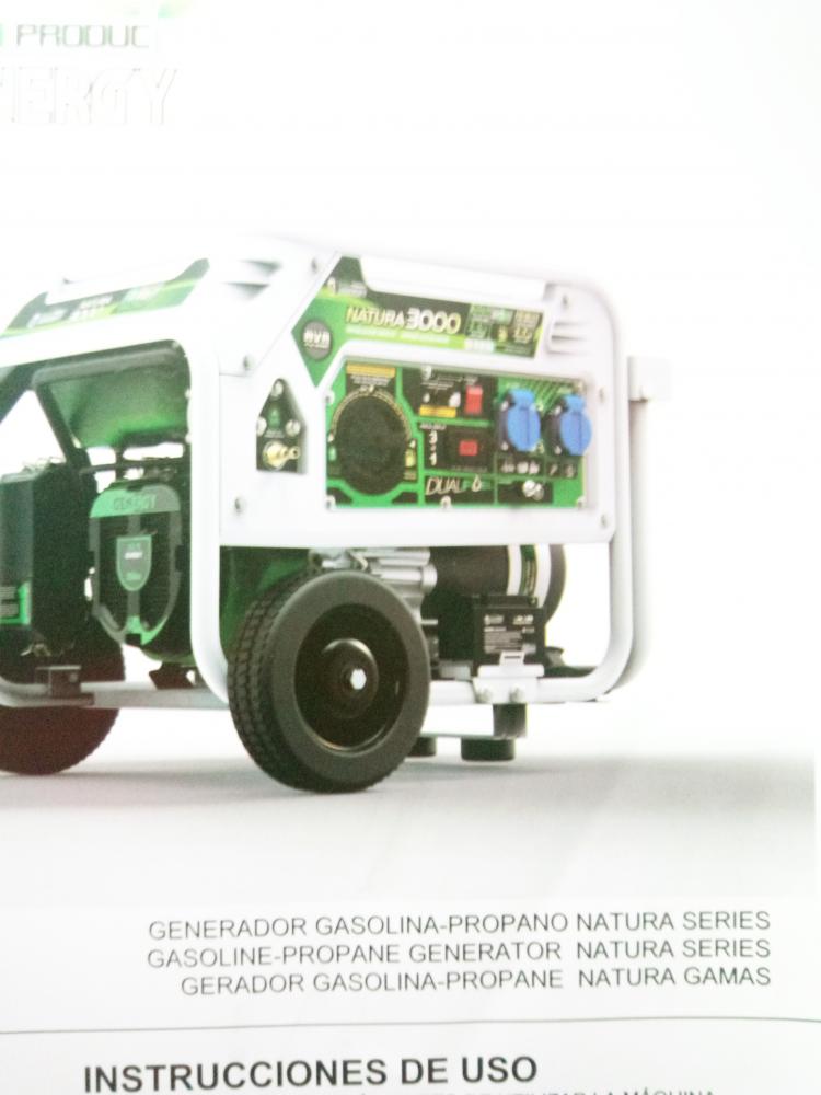

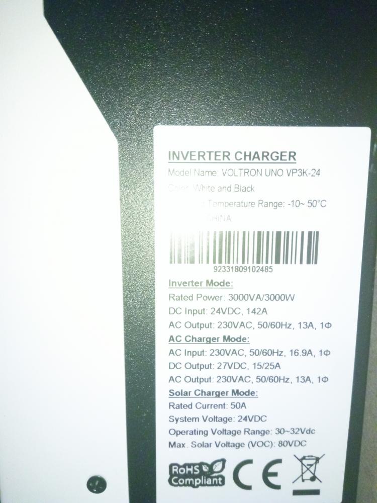

Buen dia. Voy adjuntando las fotos y más datos que tengo sobre la instalación.
12 ELEMENTO ESTACIONARIO EPZS 575A
5 MODULO POLICRISTALINO 230W 60C
INVERSOR/CARGADOR AXPERT VP 24/3000
GENERADOR GASOLINA-PROPANO NATURA SERIES. NATURA 3000Archivo adjunto 21197Archivo adjunto 21198

Cuando veas a ese técnico no le dejes entrar más y búscate otro.
Te han puesto un regulador PWM con paneles de 60C para cargar a 24v. Craso error
Tus baterías no se han cargado correctamente desde el primer día de la instalación y han acabado por morir.
Y me apostaría la paga de navidad a que a tu anterior inversor no le pasaba nada más que no tenía batería suficiente para funcionar. Espero que lo conserves.
Un inversor que se conecta a menos voltaje no se estropea, simplemente no funciona.
EDITO; Hay una posibilidad de que si se averiara el híbrido. Si estuvo sin baterías muchos días y con las placas conectadas la parte reguladora puede haberse ido al carajo. Aún así la instalación que te hicieron está mal diseñada

Si los paneles realmente son de 60 celdas y el regulador es un pwm, puedes poner un mppt entre los paneles que deberias agrupar y el inversor y dejar el trabajo de carga al nuevo mppt y no al pwm.
Otra cosa, es que luego, el inversor, no te corte por alta tension, que habria que mirar que voltage como maximo soporta en lo que a las baterias respecta y cual es el voltage maximo que necesitan esas baterias.
Yo, dudo que haya un profesional del sector que ponga paneles de 60 celdas a un pwm.
Si tienes la certeza que es asi, no lo dejes entrar mas en tu casa. (Pero sigo dudando que sea así)
Segun la pegatina del inversor, pone 80v en paneles, igual los tienes en grupos de 2 y si que es ok, y si seria aceptado por el inversor-cargador.
Tambien dice la pegatina que hasta 32v en baterias, puede subir la carga.
Igual estamos pelando al instalador y lo ha hecho bien.

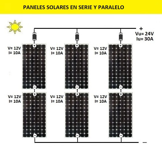

Son 5 placas y de 230wp. Estan las 5 en paralelo 100%. Y con ese campo solar esas baterias han muerto por "inanicion". Y apuesto lo que querais que el inversor esta por defecto, o sea AGM en parametro 5.
Seriar 2 placas de esas te aleja mucho del rango del pwm que sera entre 30-32V. No pasaras de los 80Vdc pero no trabajara bien el regulador. Si fuera de 48V si.
Si el inversor todavia lo puedes cambiar, le dices al tecnico que quieres el VM3K-24, una placa mas de 230wp y que te las ponga en series de 2 placas. O sea paralelizar 3 series de 2 placas cada una.
Y para esas baterias que te ponga estos parametros en el VM3K-24. Para el VP 3K-24 cambia solo el parametro2 que estara en 50A pero es igual pq no llegara casi nunca a los voltajes de absorcion y nunca a los de ecualizacion. Olvidate del VP 3K-24, QUE TE LO CAMBIE por el VM y te ponga las placas como te he dicho.

El dice que con mi generador no se pueden cargar. Dice que le indica en el inversor que no da un minimo de 50hz. En el generador en su pantalla led, indicaba que estaba dando 50hz.
Una cosita , no se supone que el generador puede alimentar las baterias con el sobrante
en generador, entregará la luz que tu casa necesite, y con el sobrante.........va cargando las baterias, siempre y cuando, esté bien configurado para que realize sus procesos de carga.

Las fuentes mas o menos son estas pero no las compres, hay muchos modelos y no son iguales.
Veo tu motor. No lo admite el hibrido? Lo dudo. Tengo 3 de esa marca.
Creo que si lo pones en marcha......le conectas el hibrido y cuelgas un video......ganaras tiemopo y dinero.y
Por 700€ se venden motores que si sirven para el hibrido y en 3 litros lo tienes 9 horas en marcha. A poca carga, claro.

Aparte de mezclar baterias nuevas con viejas, el problema fundamental es el inversor y el campo solar. 5 placas en paralelo con un inversor con un regulador PWM no sirven para tus baterias que son de traccion.
Para que lo entiendas, el campo solar tal cual esta montado mas ese inversor no da suficiente voltaje para cargar correctamente esas baterias. Otras baterias si podrian cargarse pero esas precisamente no porque necesitan de mas de 30V para cargarlas adecuadamente.
Si el tecnico te dice cargar las baterias con generador para que quiere las placas solares ?? El generador en una instalacion como la tuya es la ultima opcion para no quedarte a oscuras. No la primera.
Dicho esto, necesitas reorganizar el campo solar y cambiar ese inversor. El inversor necesitas el modelo siguiente al que tienes, viene como VM 3K-24. Y ese inversor necesita reorganizar el campo solar. Ahora como lo tienes, son 5 placas en paralelo. Una placa es como una pila con su positivo y negativo. Ahora tienes unidos todos los positivos de las 5 placas y tienes unidos los 5 negativos de las cinco placas. Y esas uniones entran al inversor como un solo positivo y un solo negativo. O sea, un paralelo de manual.
El VM 3K-24 necesita otro tipo de configuracion de placas y la mejor es esta:
Archivo adjunto 21199
O sea, necesitas una placa mas de las mismas caracteristicas que las que tienes. No te fijes en los valores I y V del dibujo.... he cogido una foto random de inet. Fijate en como van conectadas que es como tendrias que hacerlo para el VM 3K-24.
Con el VM3K-24 y esas 6 placas, mas la config que te he pasado antes, deberia de funcionar todo sin problemas.
El generador es mundo aparte y habria que ver si se puede ajustar o bien medir la salida AC q tiene a ver como la saca tanto en carga como en vacio. Eso de que no vale para ese inversor hay que demostrarlo con instrumental, no con los datos que da el inversor.
Y si no te lo quiere cambiar, tendras que poner un regulador externo mas la placa que te falta para un mppt correcto. Pero vamos yo lo presionaria para que te lo cambie por el modelo que te he dicho. Lo optimo seria que te devolviera el dinero que vale el inversor que ya te vas a comprar tu uno como tiene que ser.

No estoy a la ultima con voltronic pero segun la foto su voltage en baterias es 30-32v. Deberia absorver correctamente. No se le deberia apagar por alta tension en baterias. No es asi?

Absorbería correctamente sólo en determinadas condiciones de radiación y temperatura, pero con poco sol o con mucho calor una placa de 60 células no alcanza un voltaje como el que necesita la batería. La opción más barata es pillar otra placa de 60C y hacer tres series, perderá algo de potencia con respecto a un mppt pero podrá cargarlas como toca.
Lo ideal sería que la carga se la hiciera un mppt y dejar el voltronic como inversor cargador solamente.
A no ser que accedan a cambiárselo por un Voltronic mppt
