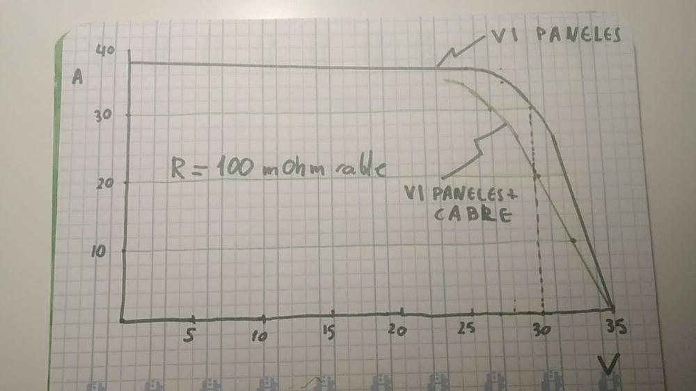

Me han pasado algo de información que creo explica perfectamente el posible problema
Supongamos que tenemos unos cables en los que tenemos una resistencia de 0,1 Ohmio.... eso seria equivalente a tener unos 15 mts de cable de 6mm2
Tomando una curva real de una placa de 60c, y multiplicando por 5 la intensidad (placas en paralelo) tendríamos la siguiente gráfica
Archivo adjunto 21325
Como se ve en la situación de carga en donde hay un valor de 30V tendríamos aproximadamente:
30A de carga según la curva teórica
20A de carga según la curva modificada por tener cables con 0,1 Ohm
Si nos situamos en el punto de 27V tendríamos
38A de carga según la curva teórica
30A de carga según la curva modificada por tener cables con 0,1 Ohm
El tema sera mas grave cuanto mas resistencia tengas, por lo que es importante saber el calibre y longitud de los cables (ademas lógicamente de que dichos cables estén bien conectados)

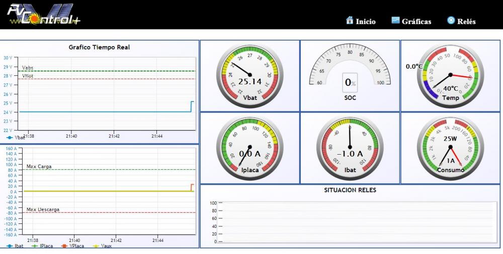

Re: PROBLEMAS INTERMINABLES EN MI INSTALACION
Como un usuario de PVControl+ tenia una Raspberry libre durante unos meses se ofreció a mandarsela a KORIKI y poder monitorizar su instalación FV
Como KORIKI nos indicó los parametros minimos necesarios....
- la SSID y Clave de su WIFI,
- Capacidad de la bateria
.....se ha podido mandar para que se pueda simplemente enchufar y que funcione
Hoy parece que KORIKI la ha enchufado y ya ha empezado a grabar datos
Estos días podremos ver realmente como carga/descarga etc (se ha configurado para que se pueda conectar desde fuera y ver los datos)
Se podrán ver los datos en tiempo real (hay que sincronizar el valor del SOC al que tenga la batería actualmente)

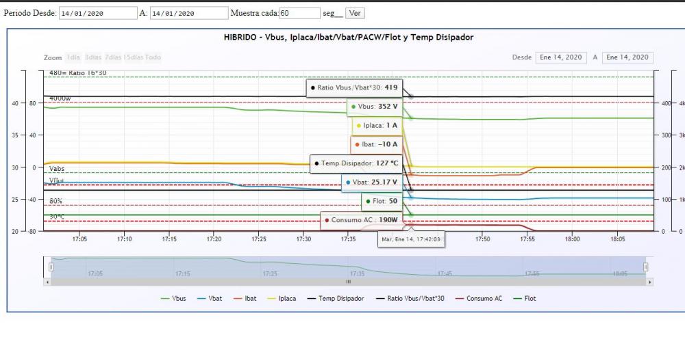

Archivo adjunto 21551
Como con las gráficas históricas que se guardan
Por ejemplo aquí se ve que el Hibrido ha tenido un consumo de unos 190w desde las 17:35 a las 17:55 mas o menos
Archivo adjunto 21552
