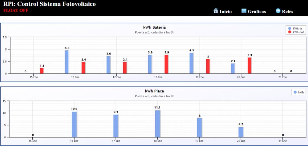

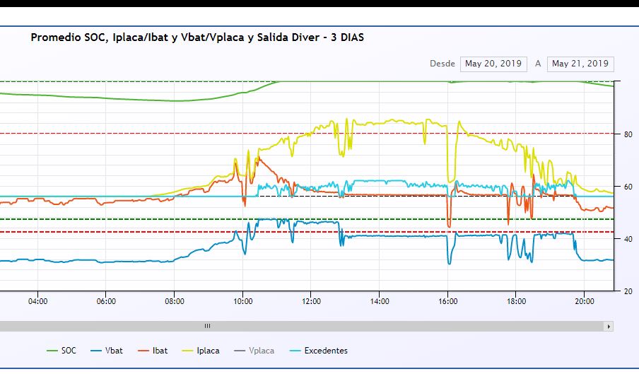

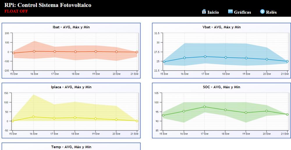

Sin datos de consumo, producción etc... nos movemos en el mundo de las suposiciones, por tanto y dado que estamos en epoca navideña....
Si KORIKI quiere le mandamos prestada hasta Abril una Raspberry configurada para su hibrido en donde solo tendrá que enchufarla con un cable USB para capturar los valores de su instalación FV (Producción, consumo, Vbat máxima y minima, etc)
Asi se podra ver por ejm la curva de carga de cada dia, etc
Archivo adjunto 21306
Archivo adjunto 21308
Archivo adjunto 21309
Si tiene conectividad a internet, se podra ver y configurar el Hibrido a distancia.... , en cualquier caso si no tiene internet lo podra ver en local y poner "datos" donde ahora hay "dudas"
Mleon me parecería genial, todo lo que pueda ayudar y medir y valorar es importante.Yo tengo un diskette+ un cable que venía con el hibrido que quiero probar a ver si me da más valores reales.

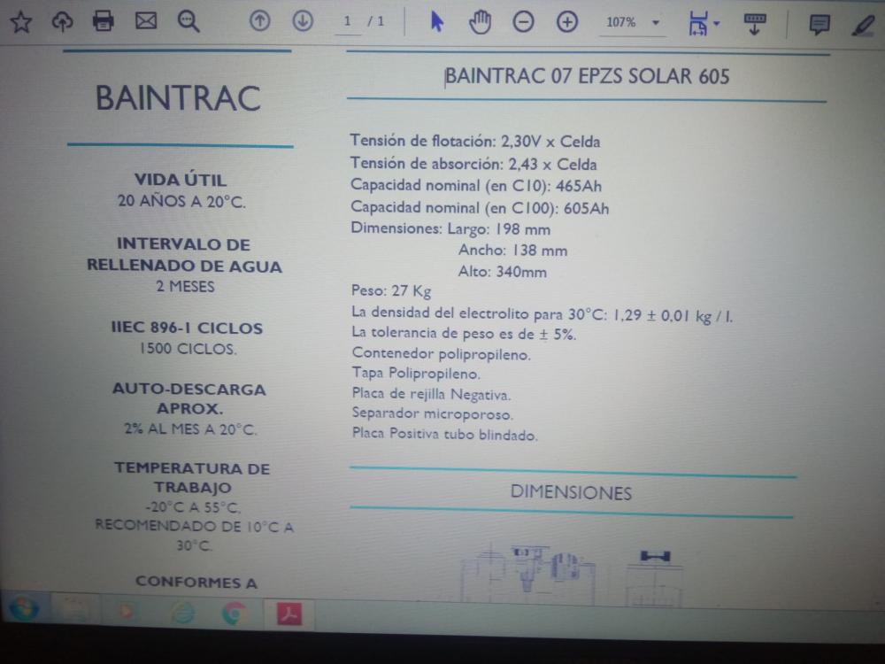

Ya me han mandado también ficha técnica de las baterías, cuelgo la foto.
