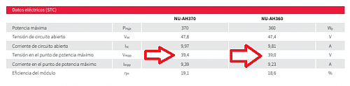

    Si los paneles son de 29.6v en circuito abierto, quiere decir, que cuando el pwm o regulador, o inversor con regulador "abre" y deja pasar amperios direccion a las baterias.......no lo hará a mas de......29.4v o tal vez 29.2v, dependerá de la longitud del cable que baje de los paneles y de su diametro. (En el mejor de los casos, con paneles frios y con inclinacion inmejorable)
    Proseguimos: Bajando 29.2v que no creo que sean mas, cuando el inversor o pwm mete corriente a las baterias, evidentemente, el voltage va a bajar, segun el estado de sus baterias, que en este caso, estan bastante mal, y muy sulfatadas. Para conseguir que las baterias suban a 29.2v (no puede subir mas de 29.2v porque es el maximo del panel), habria que meterle muchos amperios para ir cargando y luego ecualizar e rompiendo cristales, y tampoco dispone de un chorro de amperios para asustar a sus baterias. Y ahora...los necesita o no subira las baterias de voltage.
    Otra cosa es que aparte del trabajo que puedan hacer los paneles.........conecte el inversor al motor. Este, si es capaz de meter voltage de 31v para ir absorviendo y si llega a 32 que casi lo hace, empieza la ecualizacion.
    En la zona geografica del caso...........seguramente, la noche pasada llegaron a 5 grados, por lo que hay que subir "un poco" los voltages si no se dispone de sonda.
    Te pongo un ejemplo:
    Coges una bateria que esté a 12v en reposo, sin carga.
    Conectale una fuente de alimentacion ajustada a 15v.
    Si no conectas los bornes........tienes 15v, evidentemente, pero cuando conectas a las baterias
    el voltage en bornes va a caer a 13v mas o menos. Con el tiempo y entrando amperios a las baterias......conseguirás 15v en bornes, o un poquito menos porque va cargando la bateria. Pues es lo mismo.
    La bateria no puede tener mas voltios que los paneles, de donde no hay no se puede sacar, otra cosa, es como dijimos al principio del post, de seriar paneles de 2 donde claro, el voltage....se dobla. Esto solucionaria la falta de voltage de sus paneles..pero claro......el pwm le recortará en tension y perderá carga total, (porque no es un mppt) pero es una solucion "menos mala" que la actual. Por lo menos tendrá voltage suficiente para cargar las baterias a la tension adecuada, ya que ahora, no dispone de ella.
    Si miras los paneles de 72 celdas, casi todos se mueven por 39v por lo que es voltage suficiente para que a la bateria sean capaces de meterle 31 o 32v para ecualizar, incluso llegarian a 38v que no es el caso, ni necesario. Pero con paneles de 29.6v.......no puede tener 30v en los bornes para cargar sus baterias.
    Los paneles de 72 celdas siempre me gustaron mas.
    Con poca luz ya tienen voltage superior a la bateria y pueden empezar a trabajar. Los de 60 celdas solo sirven para seriarlas con otra igual, pero nunca trabajan solas.
    Las de 72 celdas, claro, tambien se pueden usar en serie, por lo quenveo, todo soj ventajas.
    A dia de hoy los precios y las prestaciones "creo" que valen la pena, y dejar las de 60 celdas aparcadas, pero bueno....supongo que para gustos, los colores.
    No te preocupes, tal vez mi comentario no sea certero al 100% y mi experiencia es poca, no vivo aislado, solo lo uso para nuestros repetidores de teleco, pero todos los dias, aprendo algo por el foro!!!
    No me molesta ningun comentario, estoy aqui para aprender a diario!!! Con mucho gusto!! Y cada dia aprendo algo nuevo gracias a los foreros mas experimentados.
    Última edición por jordiet; 09/12/2019 a las 16:06
