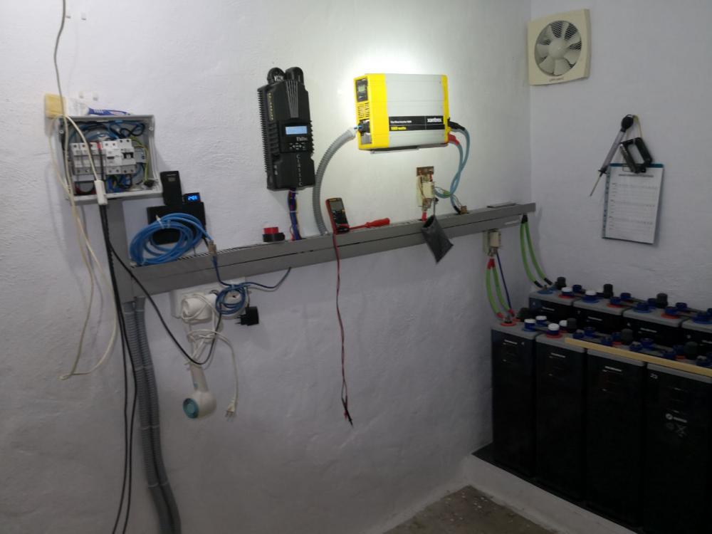

    Sí, lo instalé hace un par de semanas. Compré la casita en mayo, pero de momento sólo vamos fines de semana (Yo entre semana me acerco a veces a currar)
    Aún no te he llamado para poner internet porque de momento me apaño con un duplicado de mi SIM porque me sobran gigas, pero sí quiero poner algo más fijo. En cuanto mi señora se ponga con el Netflix y se quede sin datos fijo que me hace llamarte jajajajaja.
    En cualquier caso, sí, lo tengo en tu pueblo, si algún día quieres acercarte a verlo en marcha estás invitado

    Ya tengo compañero de fatigas en la poblacion!!!!!! Ja ja, esto siempre es bueno.
    Lo del secador de pelo colgando.....lo mejor, ja ja.

    jajajaja. Lo del secador de pelo fue para hacer pruebas.
