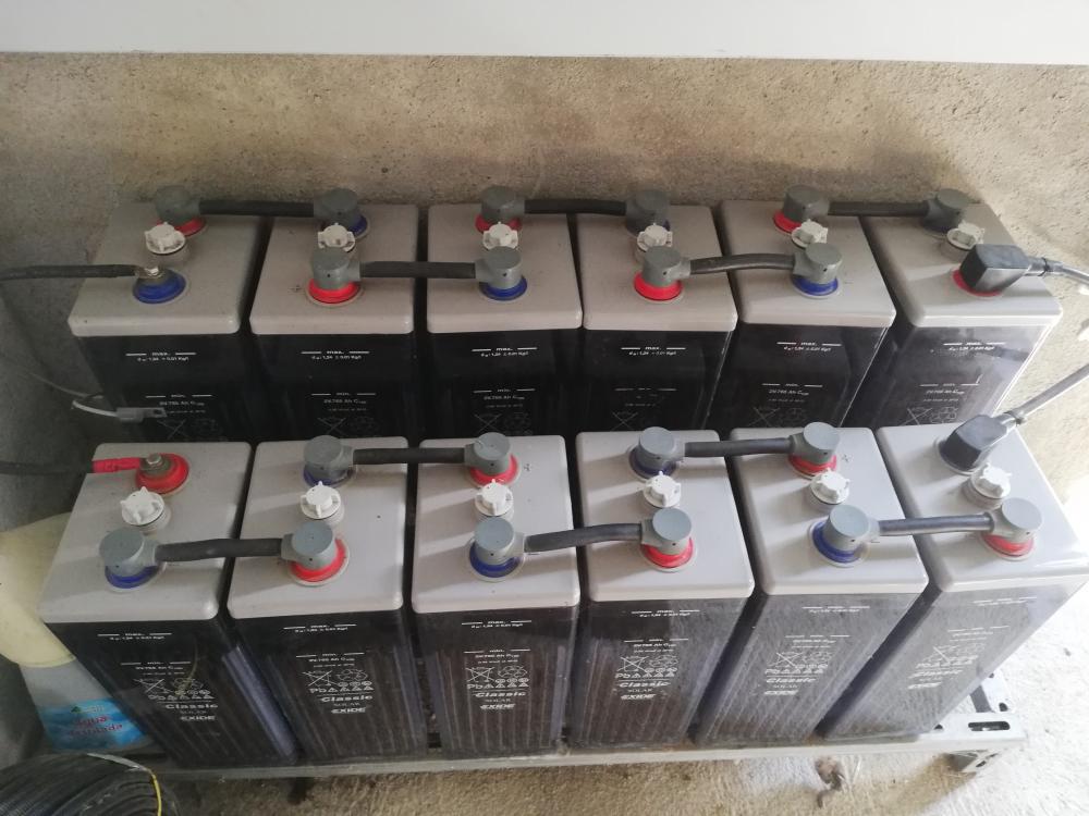

    Muy buenas!

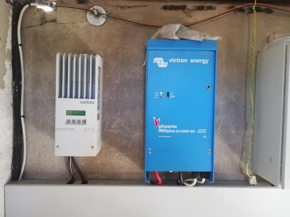

    Tengo una instalación fotovoltaica aislada permanente de 11 años y muy contenta con ella hasta... :
    Xantrex XW-MPPT60-150
    Victron PHOENIX, múltiplus 24V2000VA50AMP
    Baterías (12) EXIDE classic solar 2V 765Ah C120, colocadas de 6 en 6 y en serie.
    6 placas fotovoltaicas
    ....que llega el atardecer y el Victron empieza a parpadear la alarma. Me quedo sin amperios ni voltios?, vatios? aunque durante el día han cargado las baterías, las cuales, vengo observando, tienen bastante sedimento en el fondo.
    Con todas las empresas que he contactado y a las que he enviado las correspondientes fotos, me dicen que las baterías han llegado a su fin y que hay que sustituirlas ya que, aunque han tenido un buen mantenimiento, no las he ecualizado correctamente. A lo que respondo que no necesitan ecualizarlas (según me dijeron los montadores)
    Como me ha surgido la duda, me he leído el manual del Xantrex y ahora tengo MÍS dudas ya que SI habla de una ecualización manual, para el modo Custom (?) personalización de baterías, que no se si me la personalizaron, pero que se ve en el menú Advace de dicho aparato... Uf! Y yo no he hecho ni una sola ecualización en estos 11 años...
    He leído en anteriores post que algunas baterías se reparan ecualizado a lo bestia, es posible esta solución en mi caso, si llego a saber como ecualizar?
    GRACIAS

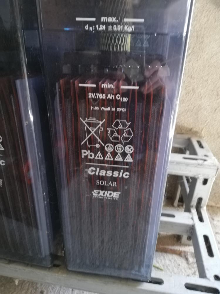

    Si, tengo de sí metro. El sábado pasado hice mediciones y están muy por debajo de las óptimas : entre 1,14 y 1,16 todas por la mañana. Por la tarde habían subido a 1,16 y 1,18.

    1.24 creo que es tu densidad optima.
    No conozco el regulador, pero aunque lo dejaran configurado para que lo hicieran, no puedes dejarlo a juicio del mppt. Hay que mirarlo, diria una vez al mes.
    Y durante 11 años........pues ya ni te digo. Eso........dando por supuesto que el mppt hace las ecualizaciones como comentas, porque si no las hace........mejor ni hablamos.
    Si te levantas a esa densidad, las baterias estan vacias, y si durante el dia solo suben a 1.16 o 1.18 esa bateria, o no se llena durante el dia........o le hace falta ecu.
    El mppt las dá por llenas cada dia? En el caso que sea que si, cuantos amperios necesita para mantener flotando las baterias? Para saber este dato, debes apagar el inversor cuando las baterias enten flotando y mirar los amperios que sigue metiendo. Deberia mantener la flotacion con 2 Amperios, aunque el dato es aprox.
    Como dije anteriormente, perdidas por perdidas........empieza a hacer una ecu hoy mismo y que vayan levantando. Si no se levantan...no has perdido nada. Y mira el agua, claro.

    Necesito alguien que me guíen con el xantrex y poder ecualizar
    2.268
    Predeterminado Re: Bater̓­as en mal estado?
    Cita Iniciado por torre Ver mensaje
    De nuevo, gracias
    Primero confirmar que la densidad de esa bateria es 1.24
    El manual en español -> https://41j5tc3akbrn3uezx5av0jj1bgm-...-Rev-G_SPA.pdf.
    Intenta entrar en la configuracion y sin cambiar nada toma nota de los parametros que tiene configurados.
    una tarde cuando se este poniendo el sol:
    desconecta campo solar del regulador -> apaga el inversor -> mide tension total de la bateria asi como la de cada uno de los vasos -> mide densidades de todos los vasos, con esos datos haz un cuadrante y subelo.
    Ademas de estas actuaciones seria interesante que alguno nos ayudara para indicarte como cambiar de momento la ecualizacion a diaria.

    Confirmo que la densidad de las baterías es 1,24

    Tengo dos bancos de 6 baterías cada uno, como en escalón y tengo entendido que están en serie.
    Si pudiera subir las fotos que tengo.., pero no se como hacerlo o aún no me dejan

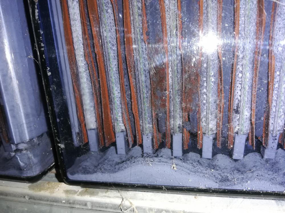

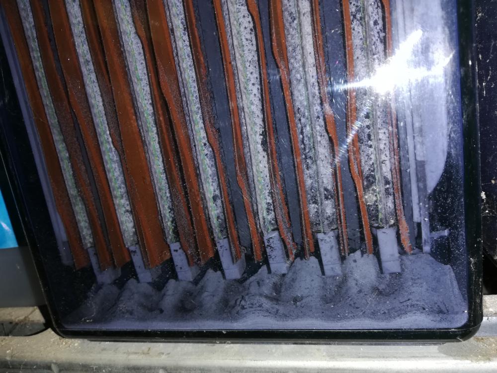

    El problema más grave que veo yo es que todo ese poso que se ve en el fondo de los vasos es plomo que se ha desprendido de las placas y ya no va a volver. Puedes intentar la ecualización, total no pierdes nada, pero suponiendo que las recuperes en densidad con todo ese plomo en el fondo no van a tener ni la mitad de capacidad que tenían.
    Otro problema, tal vez más gordo, es que si el plomo llega a subir hasta tocar las placas se puede cortocircuitar algún vaso y quedarte si él.
    Pero ya nos contarás el resultado.
    Lo que está claro es que si están así sin preocuparse de ellas debe de ser cierto que haciendo el mantenimiento correcto duran 20 años como dicen los fabricantes.
    Supongo que agua si le echabas cuando hacía falta no? (destilada)
