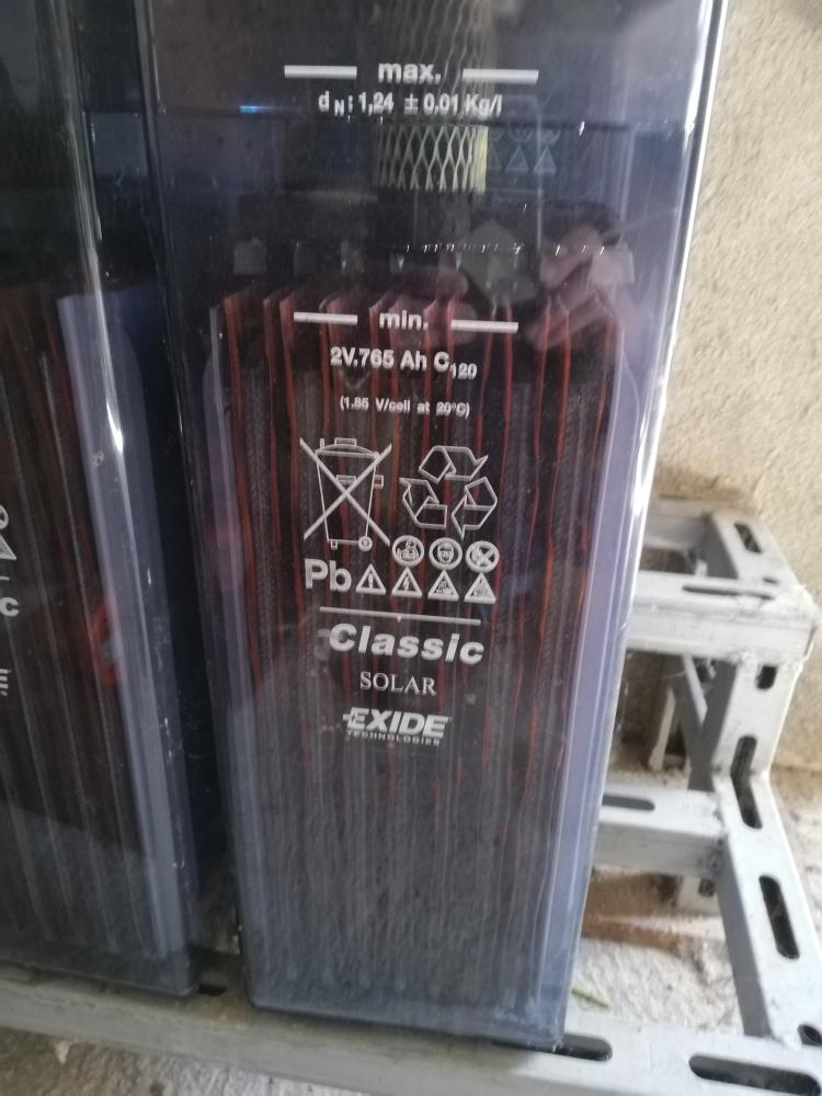

Si, tengo de sí metro. El sábado pasado hice mediciones y están muy por debajo de las óptimas : entre 1,14 y 1,16 todas por la mañana. Por la tarde habían subido a 1,16 y 1,18.

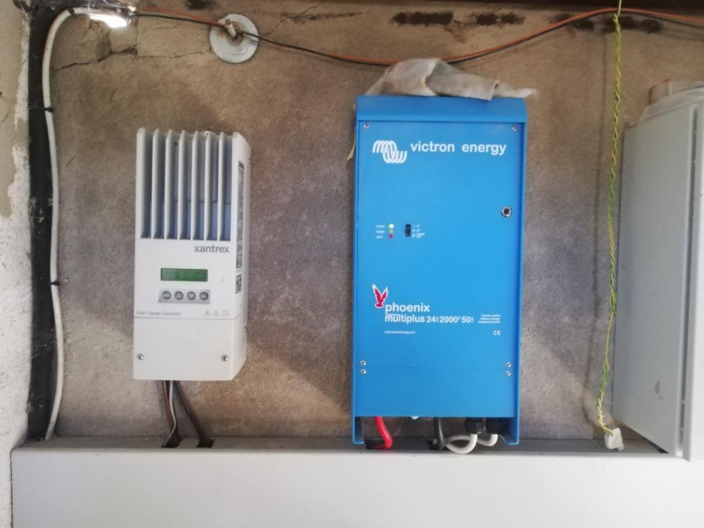

Se que las baterías habían que ecusalizarlas, pero como el xantrex mmpt tiene tantas funciones y los montadores me dijeron que no tenía que ecualizar, supuse que el mmpt detectaba el momento oportuno y lo hacía automáticamente. Si voy a la pantalla display en baterías, sale eculizador activo y no me da más funciones. Si pulso enter en eculizador activo, sale eculizador off. No se si llendo menú avanzado, no lo he probado porque me da miedo, encuentro la función de eculizador manual y lo puedo hacer.

1.24 creo que es tu densidad optima.

El mppt las dá por llenas cada dia? En el caso que sea que si, cuantos amperios necesita para mantener flotando las baterias? Para saber este dato, debes apagar el inversor cuando las baterias enten flotando y mirar los amperios que sigue metiendo. Deberia mantener la flotacion con 2 Amperios, aunque el dato es aprox.
Como dije anteriormente, perdidas por perdidas........empieza a hacer una ecu hoy mismo y que vayan levantando. Si no se levantan...no has perdido nada. Y mira el agua, claro.
El mppt no detecta cuando le hace falta y actua, simplemente, ecualiza cada x tiempo, previa configuracion. Como saber este tiempo, es tarea imposible.......se debe revisar mensualmente, asi como el agua. Si hace falta ecu, con solo 1 o 2 horas se soluciona. Ahora el problema es mas bien gordo.

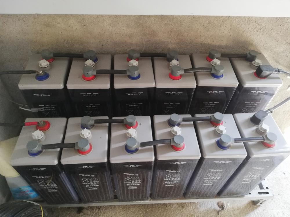

No creo que tenga baterías en paralelo si tiene un multiplus a 24V.
Pero once años sin controlar las baterías... no sé si revivirán, pero buenas han salido

Tengo dos bancos de 6 baterías cada uno, como en escalón y tengo entendido que están en serie.

Ademas, es una bateria muy pequeña para una vivienda habitual porque asi lo entiendo.
765A en c120.
Estando en un perfecta salud, ya serian pequeñas para una vivienda. Y a 24v!

Perdona teneis razon, cuando he leido a Luisitrix he releido el tuyo y efectivamente me he equivocado en el voltaje, estoy contestando a hilos de 12V y se me ha ido la pinza, edito mi #6 y arreglo el mal.

La empresa SOLAR POCKER, de Valencia, es el nuevo servicio técnico de Xantrex. Me he puesto en contacto con ellos y me van a guiar en la ecualizacion manual. Ya os cuento

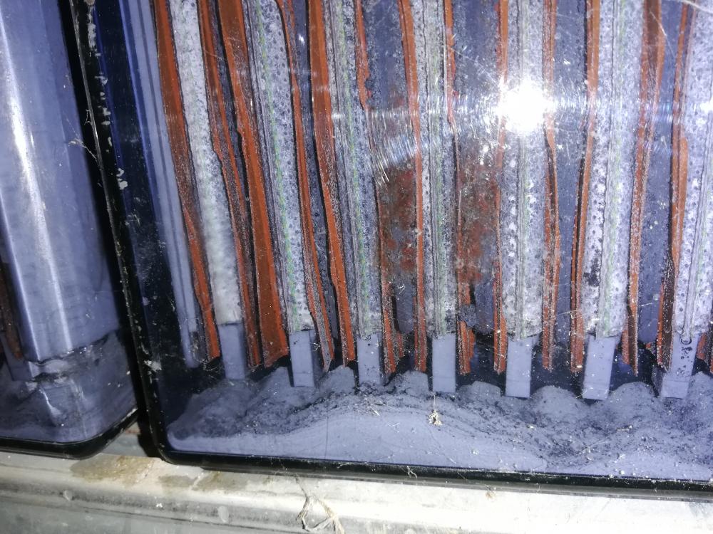

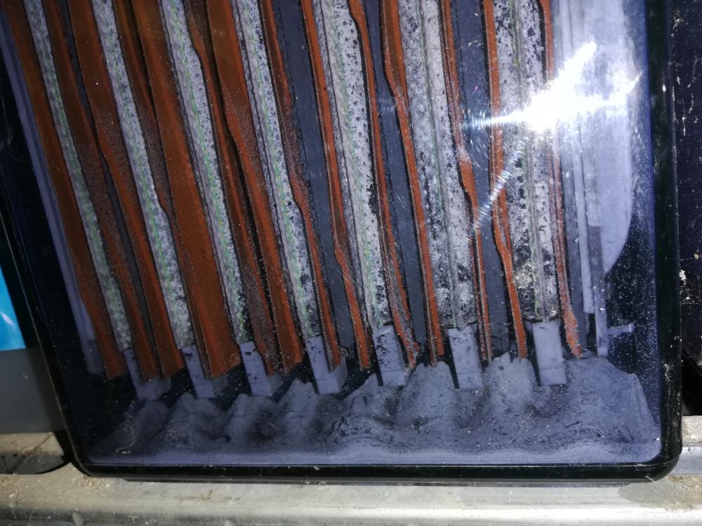

El problema más grave que veo yo es que todo ese poso que se ve en el fondo de los vasos es plomo que se ha desprendido de las placas y ya no va a volver. Puedes intentar la ecualización, total no pierdes nada, pero suponiendo que las recuperes en densidad con todo ese plomo en el fondo no van a tener ni la mitad de capacidad que tenían.
Otro problema, tal vez más gordo, es que si el plomo llega a subir hasta tocar las placas se puede cortocircuitar algún vaso y quedarte si él.
Pero ya nos contarás el resultado.

Realmemte, el usuario esta contento por esos 11 años, pero......en los ultimos años o meses, creo que has enchufado motor o te has quedado sin luz. La falta del matenimiento y atencion, han provocado lo anterior. Ademas, han sufrido, por lo que han perdido años de vida. Esto es una realidad. Quiero decir con esto, que aunque una empresa ahora se encarge de ecualizar.. .ya no volveran a ser las mismas baterias que si hubieran tenido otro trato. Lo de la empresa esta muy bien, pero debes saber, conocer y tratar los problemas que puedan surgir en su sistema solar. Es un trabajo que si o si, debes atender. Aparte de sufrir las baterias, el servicio que hasta ahora han prestado, pudiera haber sido mucho mejor, tanto para ellas, como para ti.
Es una critica constructiva.
