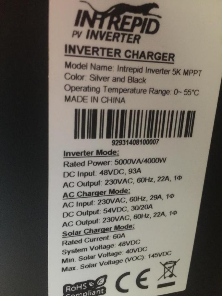

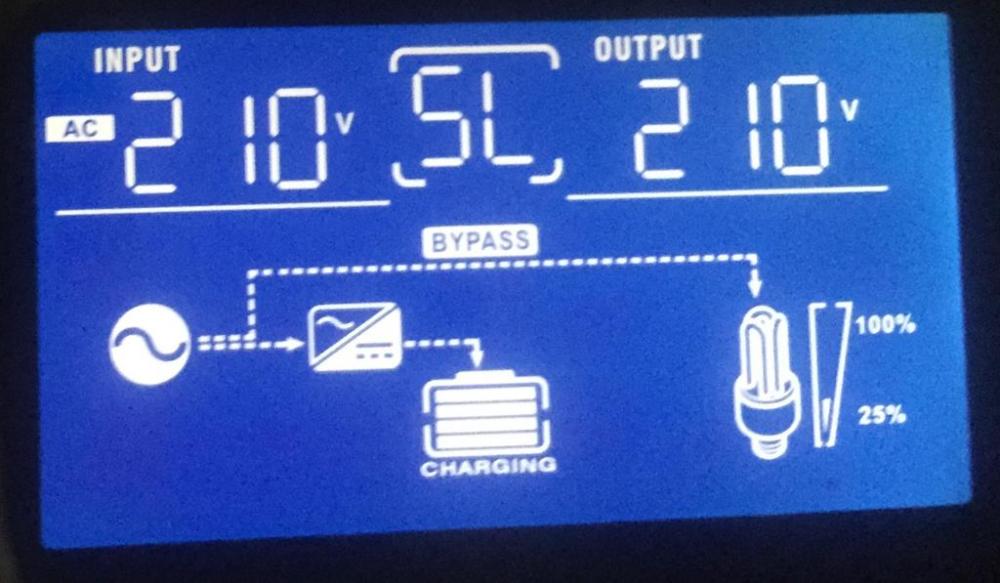

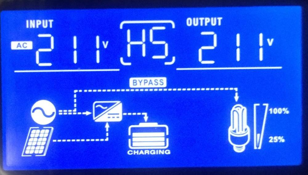

Tengo dos Inversores de 5kva instalados en paralelo, cada uno con un banco de paneles independientes, luego de varias semanas funcionando perfectamente, uno de ellos dejo de reconocer los paneles, como primera opcion, desconecte el equipo de las baterias y al reiniciarlo reconocio nuevamente la entrada de PV, pero sucede lo mismo cada dia.
si alguien tiene idea de lo que esta sucediendo y pueda ayudarme, le estare agradecido.
Archivo adjunto 21142Archivo adjunto 21143

Hacen falta mas datos:
1.- Modelo de los hibridos (foto de pegatina o descripcion de la misma)
2.- Campos solares conectados a cada uno de ellos (configuracion de series y paralelos del campo)
3.- Parametros de ambos hibridos, hay algunos parametros que son comunes y otros particulares.
4.- En que momento notas que el campo del SL se va. Segun se ve en la foto o en mas situaciones?
De momento, eso es todo.
Re: Uno de los Inversores Hibridos en paralelo dejo de reconocer los paneles

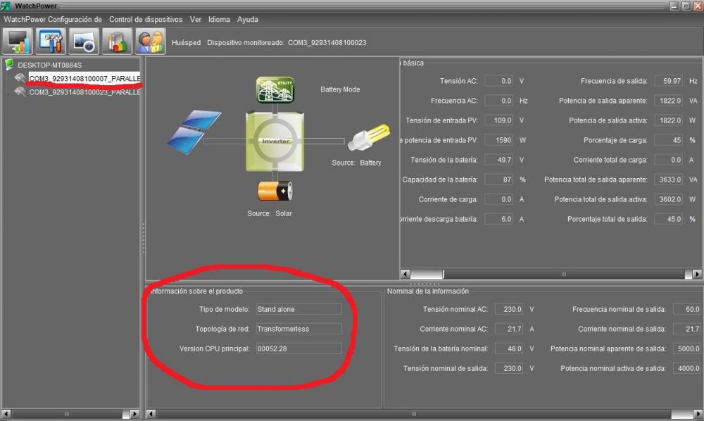

Esta averia sucede despues que se va el sol al dia siguiente el inversor que esta como esclavo no reconoce los Paneles. son dos equipos identicos, en la imagen adjunta se encuentran los datos del inversorArchivo adjunto 21147
Ese Inversor tiene conectadas 12 placas solares de 300w total 3,600 w a 47.50 voltios max., mientras que el segundo inversor tiene 12 Placas de 350w 4,200 w a 47.50 voltios Archivo adjunto 21146

Yo lo creo que te ocurre es que el campo desaparece porque en algun momento el campo esta proximo a los 145V VOC. Y no salta el error de elevada tension en placa porque esos hibridos son muy antiguos. Veo un firmware 52.28 del 2014.
Los reguladores que llevan esos hibridos son de los primeros, esos llevan un radiador de aluminio grande en la parte superior.

Se puede actualizar el Firmware de este equipo.... donde puedo descargar el mismo.

Todo lo referente a esos hibridos lo puedes encontrar aqui
Flashear el firmware es relativamente sencillo para gente habituada a ello. Para profanos no lo recomiendo. El link que te he puesto habla sobre ello, como se hace y que firmwares hay disponibles. Son 100 paginas de hilo.

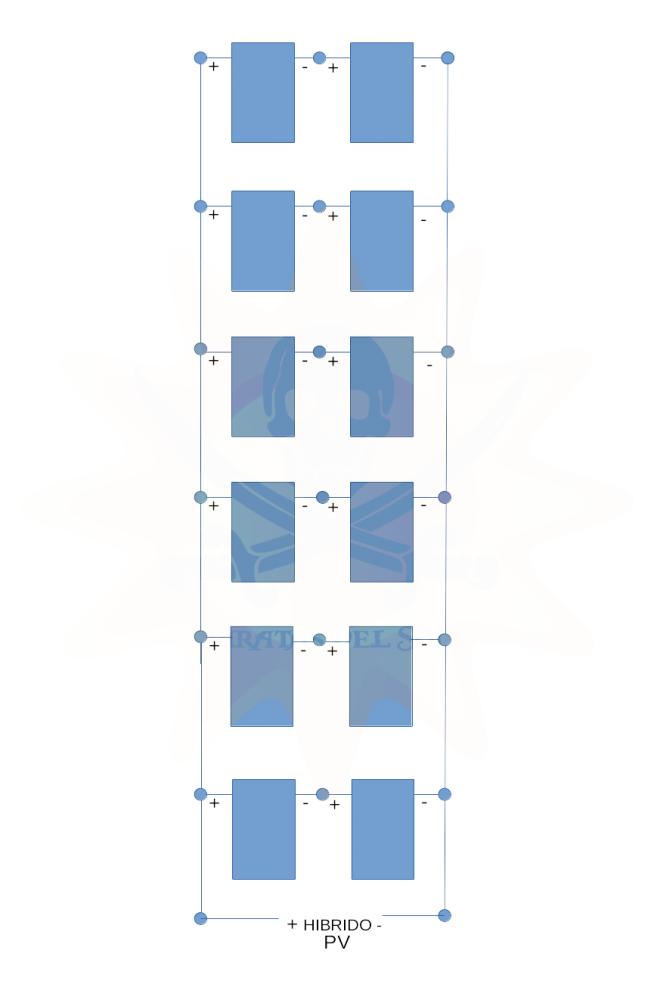

La solucion es muy facil. Coloca las placas por parejas en vez de en series de 3 placas. Es decir, en vez de ser un 3S4P que sea un 2S6P la config del campo. Yo lo haria en los dos campos. No solo en el que se sale.
Los reguladores mppt de esos hibridos no trabajan bien fuera de rango o en los limites. Pasan a ser un todo o nada. No hay regulacion.

No se si no me explico bien o que pasa. Tu problema esta en la conexion de las placas.
Tienes que conectar las placas que tienes de esta forma:
Archivo adjunto 21954
De esta forma el regulador de los hibridos trabajara correctamente y no habra desconexiones del campo.
