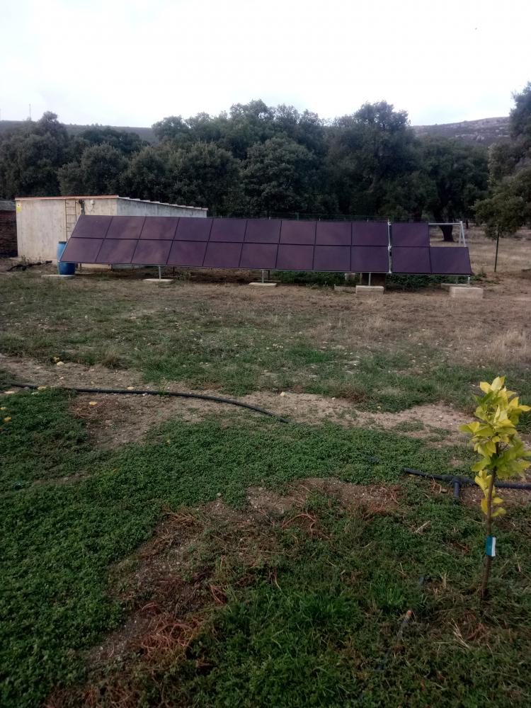

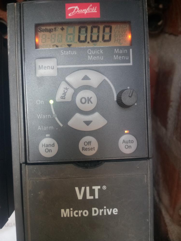

Imagenes bombeo directo.
Archivo adjunto 21151 Ese es el campo Fotovoltaico. A la izquierda Deposito de 40metros cubicos.
Archivo adjunto 21154 Este es el Variador, es pequeñito, del tamaño de una mano.

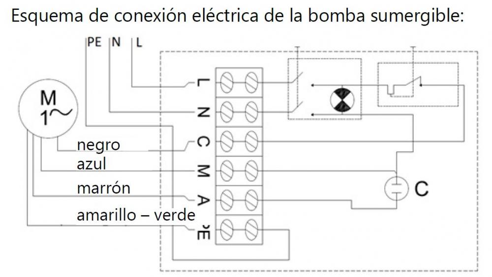

Hola amiguete. Aquí andamos de nuevo. Voy a poner el esquema de conexión de mi bomba monofásica a ver si alguien me puede decir si se puede conectar en trifasico 220v a la salida de un variador solar, quitando el condensador. A la bomba bajan cuatro cables de los cuales uno es la tierra. Medí la resistencia entre ellos tres y es diferente entre ellos por lo que se determina que es monofáica.
Archivo adjunto 21156
Archivo adjunto 21157

Buenas noches compañeros,
entiendo que ese motor sin el condensador, se puede tratar como un motor trifásico, lo único que has de tener en cuenta es el parámetro del variador de frecuencia de "tensión del motor" y le metes 220 o lo que ponga la chapa de características de tu motor.
Comparto con el compañero lo del deposito, cuanto mas grande sea mas arranques evitas, incluso podrás regar días nublados/oscuros o incluso de noche.

Un motor con condensador no quiere decir que sea unmotor trifasico, puede ser un motor monofasico con devanado auxiliar para conseguir par de giro, y esos devanados son distintos, por lo que un variador para motor trifasico PURO puede no valer para el motor que tu tienes.

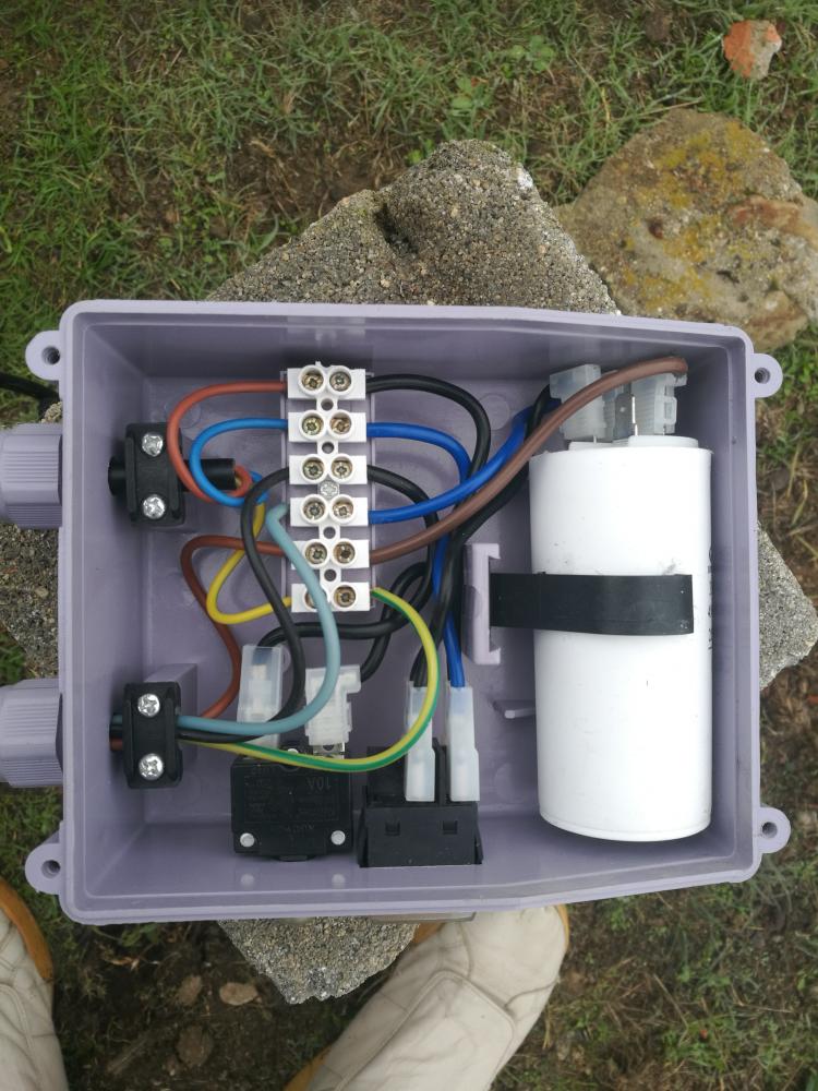

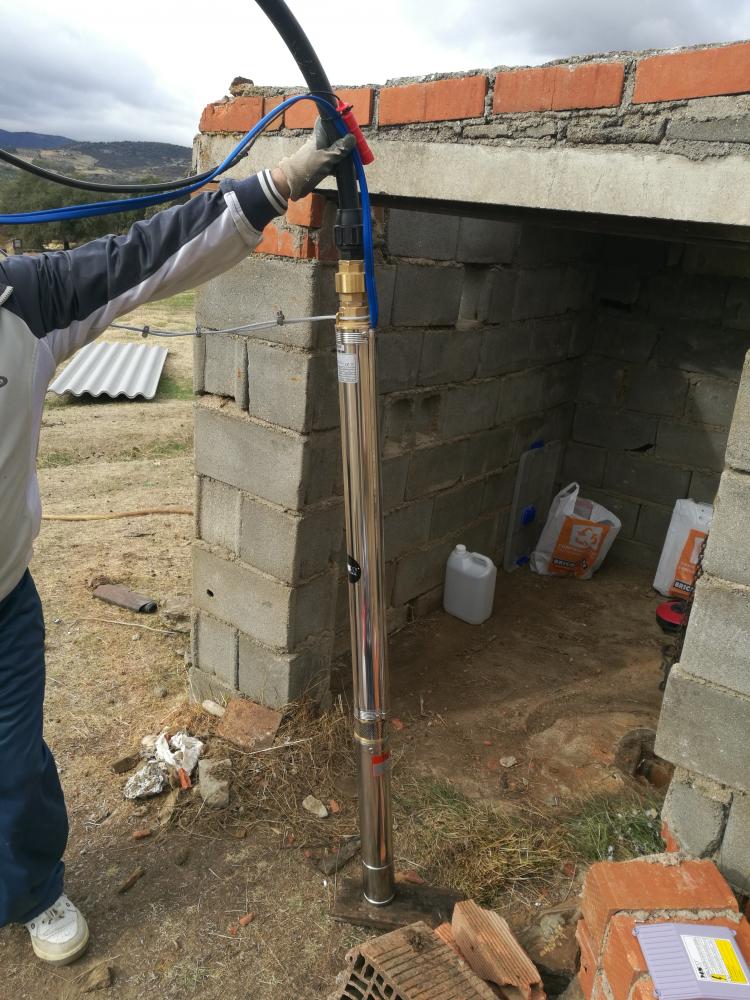

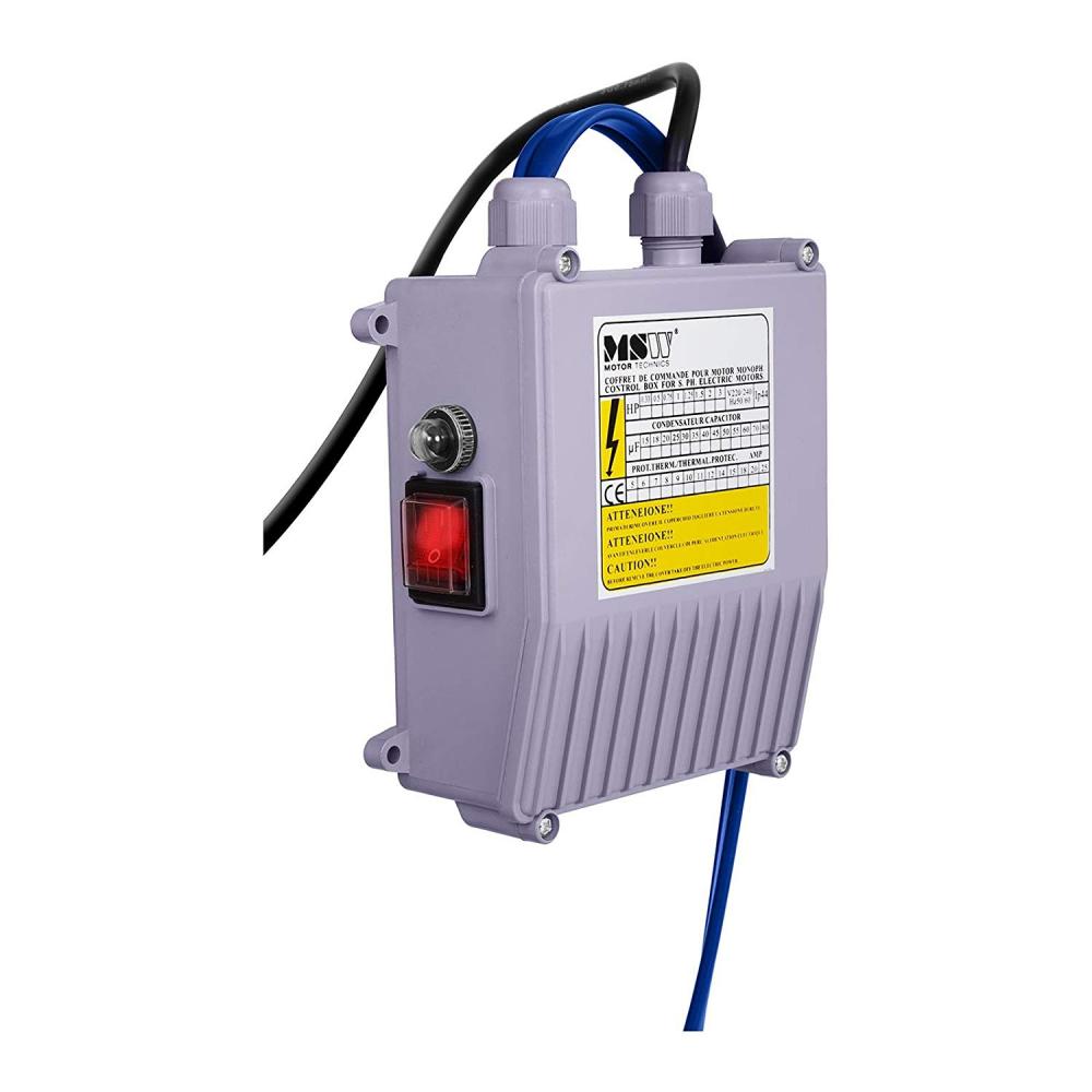

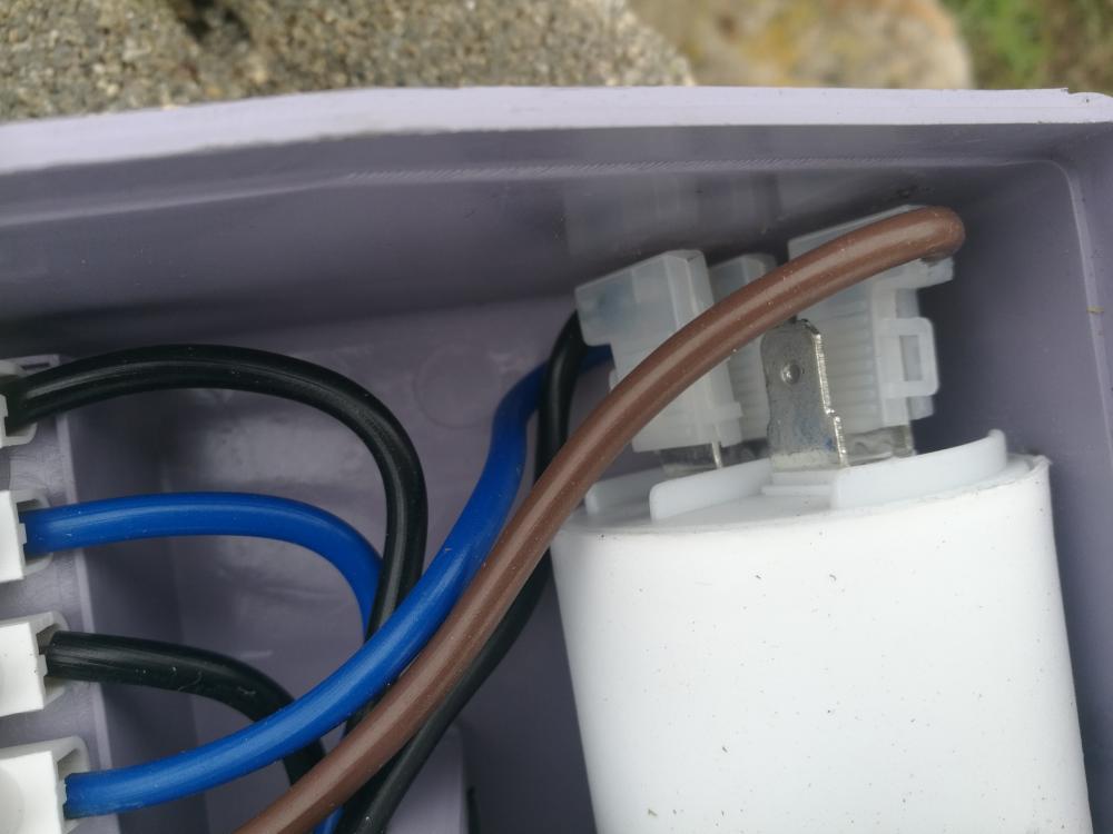

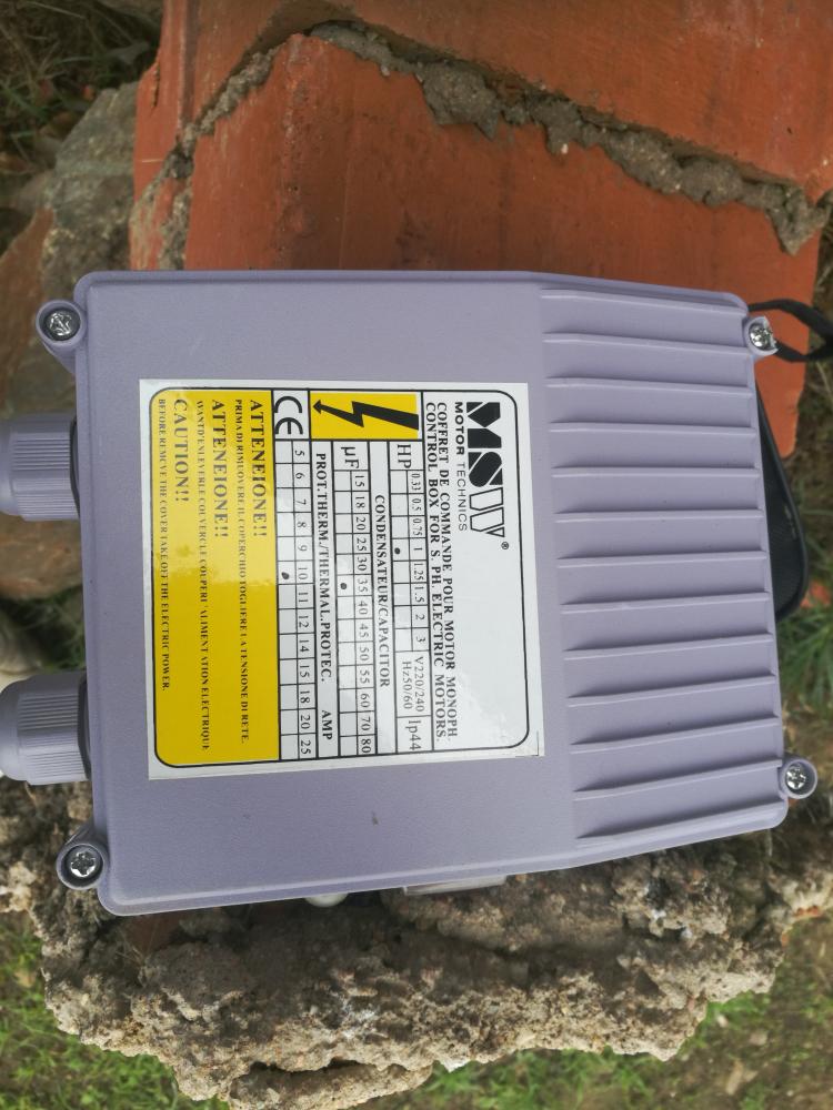

Os pongo unas fotos a ver si salimos de dudas.
Bomba
Archivo adjunto 21270
Caja condensador:
Archivo adjunto 21271
Archivo adjunto 21272
Archivo adjunto 21273
La bomba es monofásica seguro. Midiendo la resistencia entre cada uno de los tres cables que llegan al motor da valores diferentes.

En la placa de caracteristicas de tu bomba mira a ver si hay datos por un estilo a lo de esa placa de la foto inicial. Eso es de trifásico.
O a ver si puedes subir una foto de la placa de tu bomba y salimos de dudas.

No fotografié la placa pero es monofásica seguro. Si fuera trifásica al medir la resistencia entre cada uno de sus cables daría valores iguales porque pertenecen al mismo devanado. La mía son medidas diferentes los tres cables porque uno es el comun y el devanado principal, otro con el auxiliar y el otro entre los dos devanados. Que es monofáica estoy seguro.

Para medir la resistencia de las bobinas soltaste el condensador y los interruptores que se ven ahí?
A ver no confundamos cosas, los motores en principio son todos trifasicos a 220 o a 380V según sus conexiones interiores. Se les acopla el condensador para que cree una tercera fase para poder generar suficiente campo magnético para que empiece a girar, ademas arranca siempre en el mismo sentido. Necesitas saber la tensión de tu motor que imagino que sera trifasica a 220Vac.

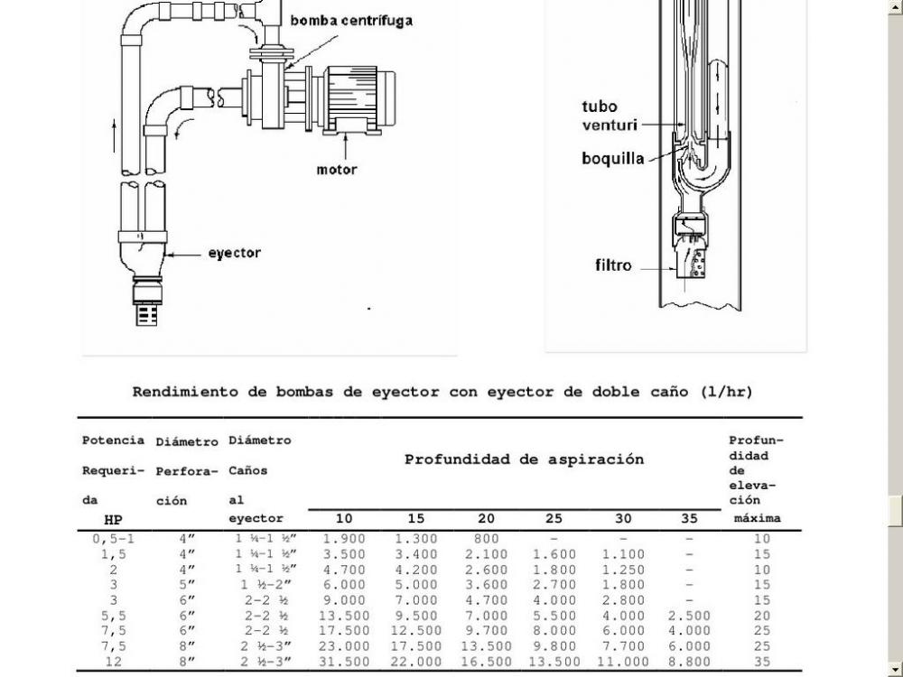

Y aqui una tabla con profundidades del nivel de agua, potencia del motor y caudales
Archivo adjunto 21294
Re: ¿Que instalación necesito según vuestra opinión?
Gracias por la aportación solflitos.
La voy a curiosear un poco.
Bueno pues de esa tabla deducco que para una bomba de 1 Hp y con eyector;
Profundidad maxima de aspiración 20 mts
Caudal maximo 800 litros
Elevación maxima 10 mts
Diámetro de perforación necesario 4"
Corrigeme si me equivoco solflitos.
En mí opinión, que no vale para lo que quiere o necesita jjplazar

¡Cuánto nivel por aquí! Como paneles voy a necesitar si o si. Yo no se si lo mejor sería comprar un variador y probar a ver si funciona y que sea lo que Dios quiera.
Por una parte me tenían presupuestado un variador marca LS el SV015iG5A-2 con 12 paneles de segunda mano con un año de garantía, (Trina Solar 235w) que en principio me dijeron que el variador funcionaba con bomba monofásica y luego me ha dicho que no. De ahí mi incertidumbre.
Por otra parte me han presupuestado una instalación de 12 paneles con un inversor Axpert VM III 3KVA y cuatro baterías AGM (o como poco 2 ) y me aseguran que funciona la bomba y que utilizándolo en horas de sol, funciona sin baterías y estas no sufren. Es mucho más caro pero tendría ya una instalación eléctrica para el resto de usos de la parcela.
Bueno, pues a ver que os parece
