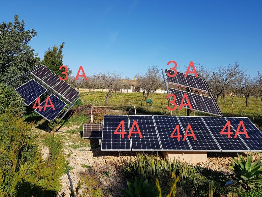

Esta es mi instalación actual:
-12 placas BP 585 PPV 18 V x PPA 4,7 Amp (repartidas en dos giradores) ( 4+4+4)
- 6 placas SUN CLASS SC 205-72 M /Wp 205 /37,55V /5,46 Amp /(julio 2015) (2+2+2)
- 4 placas MERKASOL 200 W /Vmp 36,90 / Imp 5,43 (2+2)
Todo organizado en 8 series de aprox 72 V / 4,7-5,6 amp
Todas ellas, en paralelo, llegan al MIDNITE LITE 150. A traves de 4 cables de 10 mm ( unos 35 m de recorrido)
.El convertidor es un TRACE SW3024.
Las baterías hasta ahora 12 vasos de HAWKER 8 OPZS 800 C10/ 1200 C100
Además dispongo de un TRACE C40, con una estructura donde me cabrian 3 placas de 300 (sólo sol por la mañana y mediodia)
Wp totales: 3050

Me da a mi que si realmente tienes esos consumos, te faltan muchos amperios para poder compensarlos,
A vuela pluma tus módulos te pueden dar sobre 40-45 A, en invierno 120-160 Ah al dia.
Y tus necesidades están sobre 280 - 300ah /dia.
Con lo cual, pongas la batería que pongas, creo que corre riesgo de degradación.
Yo haría "un pensament" y me lo replantearia integral

sí ya he visto que tenia 3000W, pero nome fijé en el midnite, siendo así con MPPT estoy con solflitos que a duras penas entraran en baterias más de 75A y eso sigue pareciéndome poco para sus necesidades.
Tendría que estar mínimo por los 3600wp. (90A)
Para estos consumos yo me iria a un banco de baterias de 2000 ah (C100) lo que serian los 1500 C10 que apuntabas.

Esto viene de los datos que nos has dado de tu instalación, series de 72v (aprox) y si sumas todas las intensidades de cada serie te dan mas o menos eso 40A. Que si no tuvieras MPPT entonces serian tus Amperios maximos que podrias entregar a la bateria, pero como tienes el midnite, entonces ya no es relevante ese dato.
Tu instalación después del regulador estará entregando unos 75A y para tu demanda necesitarias mínimo 85, 90A para ir bien, y para eso la única alternativa es ampliar campo FV

Eso ya te he contestado, sólo ten en cuenta que con el campo FV que tienes, para recuperar al 100% un banco de baterias de 2000Ah (C100) después de 4 días sin sol, tardarías 9 dias (11 si fueran 2300ah). En cambio aumentando hasta 3600wp de campo FV, podrían recuperarse en 6.

No entiendo porque habláis de "41 amperios máximo de campo solar " ¿ me podéis explicar de donde sale ésta cifra? Sifos, no contó bien los amperios que cosechas.
el hilo lo abre 'mipsm' y en #1 describe su instalcion y dice: "Todo organizado en 8 series de aprox 72 V / 4,7-5,6 amp" esas series suman en total 3 x 4.7A + 3 x 5.46A + 2 x 5.43A = ~ 41.31A a una tension de 72V ya que es la menor tension de todas las ramas, hasta aqui la parte de campo solar.
respecto a los consumos diurnos si bien pudieran no ser incluidos para el calculo de la capacidad de bateria deben serlo para el calculo de los paneles necesarios en la hora punta de consumo incrementandose ademas con los necesarios para la recarga de la bateria y como bien indicais NO UTILIZAR ESTOS ELEMENTOS cuando no se obtenga por insuficiencia de sol la energia necesaria para recuperar la bateria.
como ya indico en #7 mi discrepancia sobre las estimaciones hacen que no puedo entrar en definir la capacidad de bateria, lo primero seria afinar con el medidor de consumos cada uno de los 'fuertes' y estudiar el pico maximo de simultaneidad
a partir de tener estos datos vendria determinar la potencia del inversor para trabajar con el valor de potencia maxima simultanea, calcular la intensidad de carga del regulador, habla de MIDNITE LITE 150 que tiene salida maximo de ~95A pero como la instalacion es a 24V y la tension de placas es ~ 72V y 42A (3000W) del regulador saldrian 24V y maximo 95A de los 126 que resultan de 3000W a 24V => 126A. 95A supone una potencia en alterna de 95 x 24 = 2280W y a partir de esta potencia todos los vatios que se consuman hasta los 3000W que de el inversor tienen que salir de la bateria aunque haga mucho sol y sean lavadora, depuradora ... que dice poner solo con sol, en verano tenemos mas produccion porque las horas de sol son mas, pero no aumenta por eso el valor maximo de consumo simultaneo que podamos hacer.
por otro lado el inversor dice ser un TRACE SW3024. 3000-24V por lo que el consumo maximo simultaneo no debiera pasar de 3000W y tiene al menos cuatro motores de dificil sincronizacion de sus consumos para que no pase de estos 3000W simultaneos sin contar con los picos de arranque que lo complican mas.

Archivo adjunto 21348
Hola. Ya he recibido las 12 baterias 2300 C100.
Desde luego se nota que necesitan más tiempo para llegar a absorción / flotación. Esta mañana hacia las 12:00 estos eran los amperios que bajaban desde cada grupo de "48 V" . ( En total 25 amperios) . Del Midnite a Baterias se median 60 amperios
En la foto se puede ver que hay un soporte ahora sin usar.
Os ruego por favor un poco más de ayuda , sobre cómo modificar el campo solar , aunque sea de forma progresiva y con una perspectiva a largo plazo.
Siguiendo la máxima de que " en aislada nunca sobran placas" , repito de forma más simple la pregunta del mensaje anterior: sigo adquiriendo las placas de 200 w , o os parece buena idea iniciar la compra de placas de más watios, por ej con policristalinas de 330W? (que quepan en los seguidores). Y respecto al Midnite de 96 amperios, no acabo de entender cuál es el máximo real de amperios teóricos , sin que se sobrecargue y corra peligro !
De la anterior instalación me he quedado las 6 baterias menos antiguas ( con densidades correctas)....y darles uso .....
Gracias por vuestra ayuda
