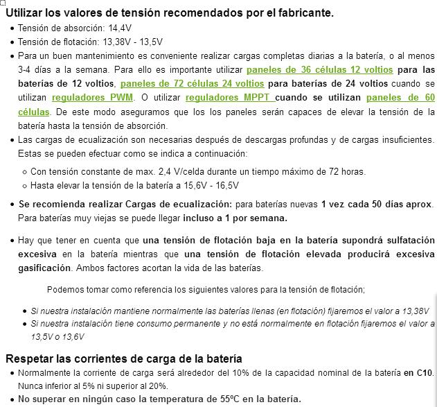

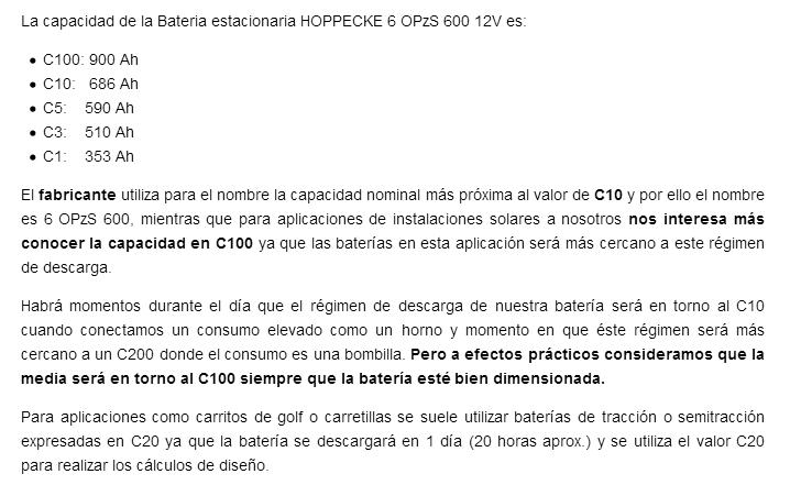

Mira que la bateria sea la del anexo primero, los valores de tension son los reflejados en anexo 2.
Esa capacidad que tu indicas esta definida en C100 pero tomaremos la que da el fabricante, 900Ah (900Ah C100, 686Ah C10).
la curva de ciclos en funcion de la descarga es el tercer anexo. con descargas diarias del 20% de la bateria => 8000 ciclos.
en el cuarto anexo se comemtan los criterios para considerar que valores de capacidad aplicar, para obtener el valor real de ese 20%, hay quien lo hace con el valor C20 en el caso de instalaciones cortas de bateria o del C100 para instalaciones calculadas con bateria para tres o cuatro dias sin sol ni grupo, vemos los dos supuestos:
en base a C20 serian (C20= C10 x 1.16= 690 x 1.16= 800) 800Ah el 20% de descarga diaria seria -> 160Ah -> 160Ah x 48V = 7.700Wh
si se aplica sobre C100 900Ah el 20% -> 180Ah -> 180Ah x 48V = 8.640Wh
dependiendo del tipo de descargas que hagas podrias entrar en ese 20% 8000ciclos, si te quedas en consumos diarios entre 7.700Wh, o 8640Wh en el mejor de las circustancias. dependiendo de la cantidad de descargas con mucha intensidad que efectues.

Sobre reguladores ya te han comentado otros foreros, mira que la configuracion de placas proporcione al menos 18V-20V a la entrada del regulador para poder ecualizar y caso de regulador PWM piensa que toda la tension de placa que exceda de eso 18-20V se pierde, la potencia resultante de ese exceso de tension por la intensidad que esten cargando las baterias se disipa/recorta en el regulador .
dinos las placas que tienes valores y configuracion, ya comentaras que piensas hacer.

Creo que tu bateria es una Hoppecke 916 Ah C100, mucha capacidad y para llenarla sin problemas necesitas cargar a intensidades del 5-20% de C10 mira en los datos que te anexe en #4, C10 = 686Ah 5% = 35A 10% = 68A que yo sepa tienes 7 placas 36 cel 140W, Vmp 17.7v, Imp 7.9A siete placas de 7.9A no dan 7 x 7.9 = 55A, nunca habras visto cargar esas baterias a 55A muy a lo sumo a 40A, cuando estan las baterias por los suelos cuesta mucho que tomen densidad y hay que tener el inversor apagado para que no se coman parte de esos amperios de carga.
