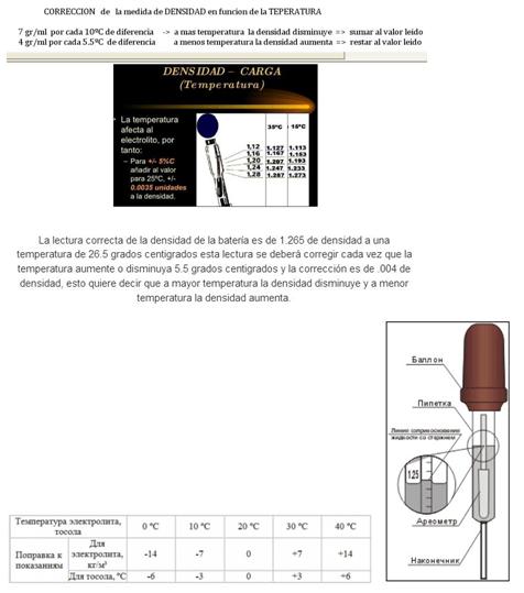

Hoy he medido la dencidad con las baterías marcando 14.8v. Y los flotadores del densimetro ni se inmuta no marcan ni siquiera descargadas. Espero que sea el densimetro que ha llegado malo.

que una bateria cuando esta cargando tenga una tension de 14.8V no quiere decir que este cargada, se ha comentado infinidad de veces. si piensa que el densimetro esta mal prueba medir con el los vasos de la bateria de tu coche y entonces sales de la duda. mira que el flotador no toque las paredes ni el fondo, mira el adjunto

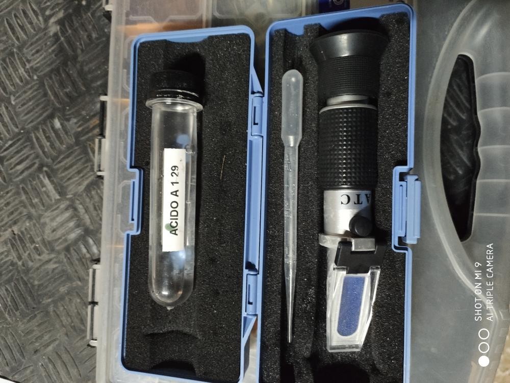

Nosotros compramos 5 litros de acido a 1.29 de densidad.
Sirve para ajustar refractometros y ver que densimetro de los de tipo boya nos engaña y cual no.
Creo que la compra de un densimetro o 2, es obligatorio para cualquier usuario de FV, pero tambien una probeta de las que usamos.
En cada repetidor, tenemos un refractometro, papel de cocina, y una probeta, ja ja.
A los usuarios que ayudamos con la FV le vendemos un refractometro y una probeta.
