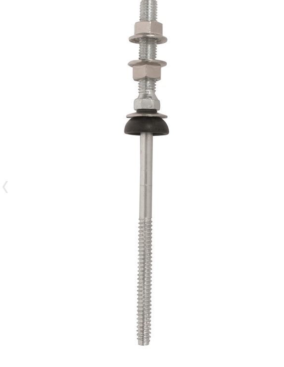

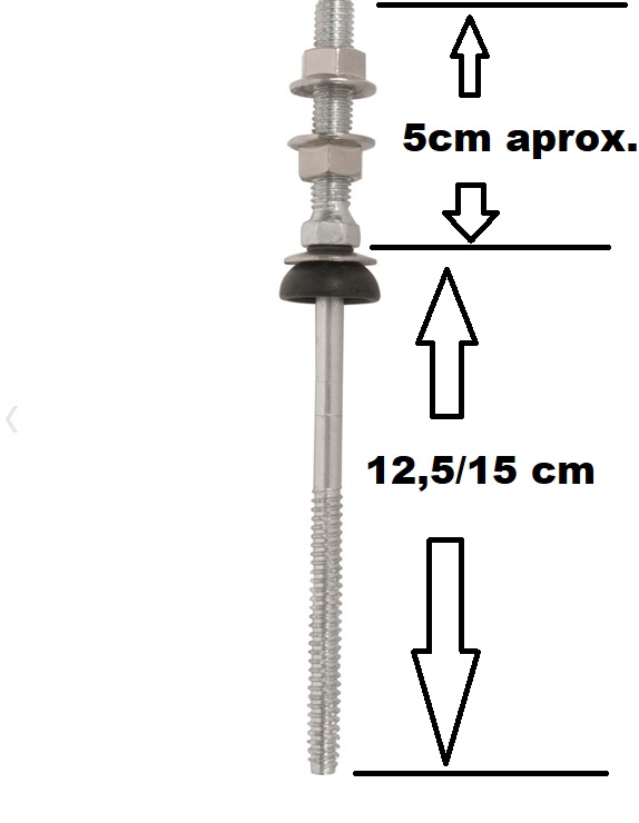

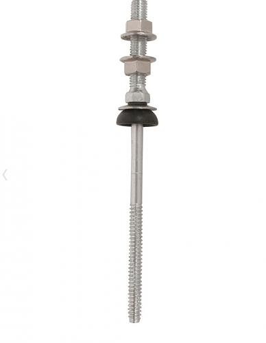

    Hola compañeros , estoy buscando estos tornillos para estructuras solares. Podeis decirme donde comprarlos y que salgan las medidas de los tornillos en la tienda del vendedor? Necesito que tengan 12.5cm o 15cm de " autorroscante" y 5 cm aproximadamente de rosca metrica de 8 o 10mm.
    Pd: en alguna pagina he encontrado, pero no salen las medidas....

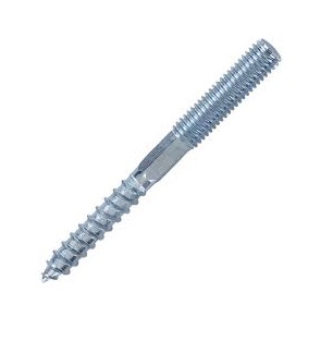

    Yo compré perno de doble rosca (madera/métrica) y le soldé varilla del mismo diámetro a la longitud deseada, salen muchísimo más barato y te los haces a medida.

    supongo que te refieres a esto...
    Nombre:  tornillo.jpg
Visitas: 1706
Tamaño: 9,8 KB
    Prefiero que este ya fabricado...si puede ser. Muchas gracias.

    Exactamente.
    Yo estuve buscando igual que tú pero a parte que salían carísimos (unos 6€ UD) no daban la medida necesaria. Tenía un tejado de madera ventilado con doble rastrel con lo cual si pretendía anclarlos en la viga necesitaba unos 30 cm de tornillo y mínimo de 10 mm ya que era un tejado a 45° y tuve que montar unos paneles termosolares con bastante peso.

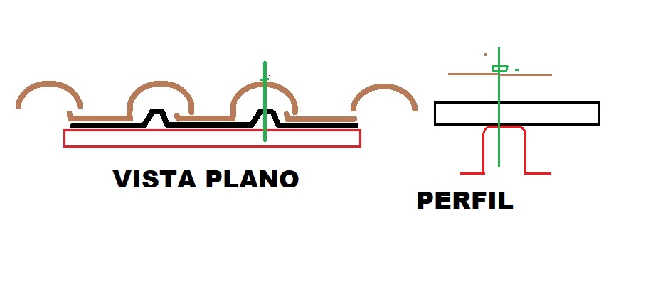

    Hola Sifos, broca para metal de 8 o 10mm y fibrocemento, las tejas de barro las agujerearia antes con una broca especial si hace falta. atornillare en perfil metalico. y necesido 24 unidades. Paso un dibujo. Dibujo fatal , pero creo que se entiende.
    Color marron = tejas de barro
    Color negro = onduline bajo teja ( fibrocemento)
    Color rojo = perfil metalico 2mm aprox.
    Color Verde= la tornilleria que necesito.
    me han pasado un pto de forch, 9,5 euros la unidad. Unidad de embalaje 20 unidades. Tengo pto de Wurth 17,9 unidad +50% dto. con. Unidad de embalaje 50 unidades.
    Sifos muchas gracias, tengo estas dos proupestas pero sale mas caro que la esctructura completa, vaya burrada !!! El tema era encontrarlos , si existen, en otro proveedor que no me pegue este palo.

    Entiendo que son Teja arabe ( o similar) + onduline montado sobre bigas metalicas
    Y quieres roscar a la biga
    O lo que quieres es roscar a unos perfiles traveseros (cual perllongues) que hay sobre las bigas?, si es así creo que vas a tener poco donde agarrar

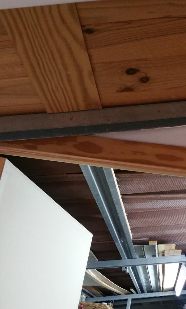

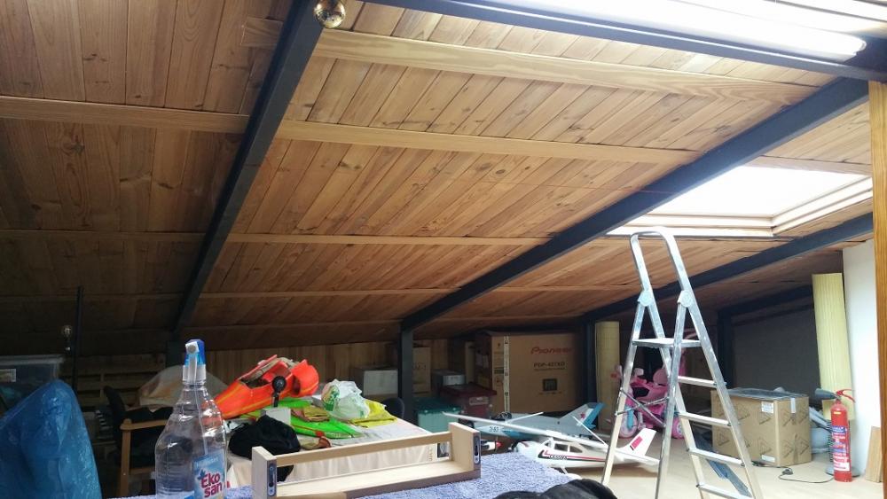

    12 módulos de 270w ( tema subirlos al tejado y hueco altillo), ampliable en un futuro ( ya que tengo algo mas de sitio en el tejado)
    Si, a las perllongues, voy a sacar unas fotos , nada mejor que verlo...

    Se me olvido decir que la estructura me cuesta unos 290 euros+iva para 12 paneles. La compro en Wurth. ( sin contar los tornillos malditos que busco )
    Las lineas negras de la foto , son los carriles y el sentido en el que voy a montarlos.
    Las maderas que ves horizontales en la foto son las que tapan el perfil metalico donde me anclare , aparte de eso iran a la altura de la teja, apoyadas y pegadas con polimeros.
    Los tornillos son para asegurar bien la estructura en caso de viento.

    A ver si lo he entendido, quiere que el tornillo ancle en el perfil, que espesor tiene ese perfil?.
    Porqué segun veo, mas arriba del perfil no hay nada donde esos tornillos hagan "fuerza"
    Y luego pretendes "pegar" los perfiles a las tejas, es eso? o que vas a pegar con polimero los tornillos con un tamiz por debajo de la teja? (esto último imagino)
    A mi personalmente, no me gusta poner los perfiles en el mismo sentido de las tejas, cuando éstas están huecas y no rellenadas. No seria la primera vez que veo salir volando una tira entera de tejas.
    Si el anclaje de abajo es bueno, pues adelante

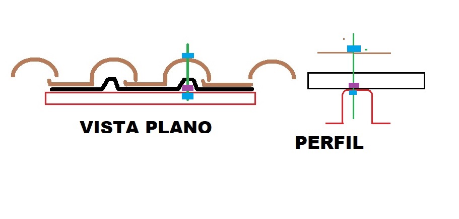

    Una pregunta porque no usas varilla roscada y taladras todo el perfil que tienes abajo del tejado vamos pasante y por abajo una arandela-tuerca cortas la varilla a ras de la tuerca y la pintas de negro(por disimular) o pones unos tapones plasticos que tapen la tuerca
    Eso también lo habia pensado yo, de hecho me gusta más que el roscado al perfil simplemente, pero imagino que no quiere agujerear la madera de debajo el perfil

    Hola, si , lo he pensado tambien, puedo quitar la madera para despues volver a ponerla y roscar en el perfil. Es complicado de explicar, pero solo puedo poner la rosca debajo del perfil. Pero estoy pensando en poner varilla de inox de 8mm y poner arandela y rosca. Gracias
    Nada mejor que explicarlo con un dibujo. En azul las roscas con arandela. En violeta la rosca que me gustaria también poner pero me es muy complicado ya que tengo relleno todo entre madera y oduline de lana de roca.

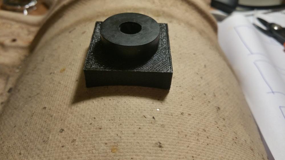

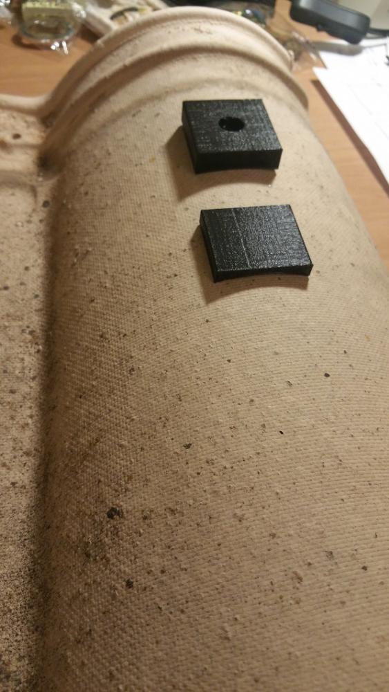

    Feliz navidad!!!

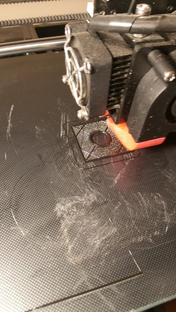

    Estoy creando unos soportes con la impresora 3d , que los voy ha fabricar de nylon para que los perfiles asienten mejor en la teja, los hago con la curvatura de la misma teja, pasare la varilla roscada por el centro. Me llevara trabajo, no controlo bien el nylon, las pruebas las hago con PLA

    Yo puse cinta de EPDM adhesiva, le hice una pequeña abertura, lo suficiente para meterla por encima del tornillo una vez enroscado a la base del tejado y queda totalmente estanca ( aparte de la sika que le he echado alrededor) y luego una tuerca hasta la teja. Pero en mi opinión la base de todo está en el soporte que se encuentra bajo teja. La teja no puede servir de apoyo de nada.
