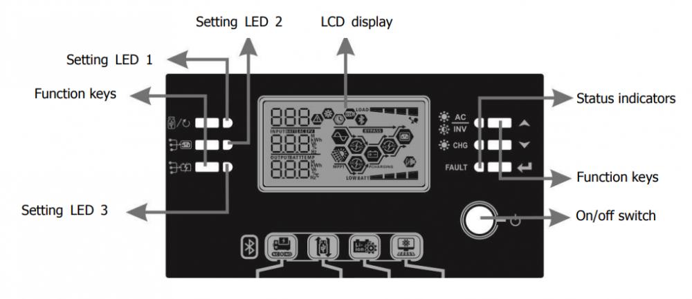

Hola, no consigo entrar en el modo configuración de un Axpert VMIII de ninguna manera. El botón de Enter funciona perfectamente, pues da un pitido al pulsar, pero al mantener pulsado un rato no hace nada y debería entrar en el modo configuración. Cuando se instaló se entró sin ningún problema.
Mediante Bluetooh hemos conseguido parametrizar, pero por el teclado no hay manera, ¿alguna idea?, quizás algún modo de bloqueo.
Cuando mi conocido me llamó porque no tenían luz, al llegar me encuentro las baterías secas del todo (3 Pylontech de 2.4), el inversor pitando con el aviso 15, no cargaba las baterías ni sacada alterna.....hacia sol, el primer día en muchos.....la tensión que marcaba de paneles era correcta y tras cortocircuitar los paneles, también comprobé que la corriente era correcta. Tuve que apagar las baterías y volver a encenderlas para que el inversor comenzase a cargar y a generar alterna.....no lo hizo ni apagando encendiendo el inversor, sólo cuando apagué las baterías. Luego comenzó la carga correctamente, pero ya era tarde y apenas cargó un poco.
Lo más extraño es que el inversor apareció en configuración por defecto, entre otros la tensión mínima de baterías a 42, cuando estaba a 47.5 y las de carga a 53.2. Algo o alguien hizo que el inversor se volviese a los parámetros de fábrica pero, y lo de que diese el aviso 15 cuando había unos 800w de potencia disponible en los paneles?
Y ahora para colmo no hay manera de entrar a parametrizar por el teclado ¿?.
La instalación consta de un Axpert VM3 de 5kw, 3 baterías Pylontech de 2.4 kw y 6 paneles de 330w poli.

Vaya, un Voltronic en coma....
Manten pulsadas simultaneamente las 3 teclas de funcion de la izquierda del panel durante 5 segundos.
Archivo adjunto 21027
Y despues me cuentas.
Y pon los parametros que tienes puestos. Me da que ese problema es por una config inadecuada.
Hasta aqui mis dos centavos.

Lo primero gracias por responder. Hoy he probado a pulsar los tres botones de la izquierda a la vez y no he visto que hiciese nada especial........pero despues ya he conseguido entrar en el modo de configuración.
Hoy ha habido sol y se han cargado las baterías, todo parece normal hoy. Ya veremos a partir de mañana.

Hay algo que no me cuadra.
Usas Pylontech pero el parametro 5 esta en USE. Creo que este hibrido se comunica con un cable con las Pylontech para la carga/descarga correctas. Y en param 5 esta la opcion de poner PYL para esas baterias.
Tienes puesto ese cable ??
O es un modelo antiguo con firmware que todavia no soporta las Pylontech.
Hay red en esa instalacion?

Tiene pinta de ser anterior a Mayo de este año. El numero de serie lo dira pero si no le sale en el parametro 5 la opcion de PYL es anterior a Mayo. Asi que si no actualiza el firmware tendra que usar parametros de los 5048 (los antiguos).
Por lo pronto los parametros q tiene no son los recomendados.
El parametro 2 tiene que ser Nx25A siendo N el numero de baterias. Si son 3 pues 75A pero con 6 placas no va a llegar nunca a esos amperios.
El parametro 12 tiene que ser 48V y el 13 tiene que ser 51V aunque si no hay red ni generador igual te da que te da lo mismo. El 26, 27 y 29 son correctos.
Lo que no estoy seguro es si ademas de actualizar el firmware, el hibrido necesita alguna modificacion en hardware. Algo me suena de que es necesaria por lo que igual no puede actualizar el firmware y poner el cable solamente.
Precisamente esa comunicacion y ese update del hibrido es para que no pase lo que te ha ocurrido dejando secas las Pylon. Antes de pasar eso el hibrido desconectaria las baterias o se apagaria dando algun error.

Creo que cambiando solo el firmware no basta. De hecho, gente que no tenia la opcion PYL le cambiaron el hibrido completo para poder usarla con los cables BMS hacia las baterias.
Verifica el numero de serie del hibrido. Las cifras quinta,sexta,septima y octava son el año y mes de fabricacion.... si pone por ejemplo 1905 es fabricado en Mayo del 2019.
El hibrido ese tiene pinta de ser un 1809 o similares, es decir, fabricado en Septiembre del 2018. Voltronic empezo a implementar el soporte Pylontech en los King y los VMIII a principios del 2019, o sea con hibridos con 1901 en el numero de serie (cifras de la quinta a la octava).
Los anteriores a 1901 no llevan soporte Pylontech de serie para usar con los cables CAN y hay que usar los parametros genericos de soporte Pylontech que son los que tienes puestos.
La opcion de usar ICC con Raspberry Pi en el hibrido es para monitorizar los datos que manda la bateria por su puerto de comunicaciones con el cable adecuado para la Pi. El ICC los pilla y los muestra. No se si hace algo mas el ICC con esos datos de la bateria. Posiblemente gestione algo del hibrido pero no he tenido oportunidad de comprobarlo (no uso Pylontech). Con el ICC tambien puedes gestionar algo del hibrido aparte de mostrar datos que manda el hibrido para su monitorizacion y presentacion.
De todas formas no te agobies. Si solo hay FV y baterias como fuentes de energia muy posiblemente te pase lo mismo que ahora. Con red o generador podrias salvar el SOC 0% de las Pylontech ya que se podrian cargar cuando la FV no llegue y las baterias esten pidiendo carga a gritos. Quizas subiendo algo el cutoff (parametro 29) podrias hacer desconectar el hibrido sin que las baterias lleguen a 0% SOC y el hibrido tenga todavia la referencia de voltaje de las baterias y puedan cargarse cuando haya condiciones.
LO que te ha ocurrido es que las baterias se han secado completamente y el hibrido las ha ignorado pasando a funcionar en modo batteryless, eso implica que el hibrido da AC cuando hay FV suficiente, si no hay FV suficiente para las cargas sale el error 15(PV weak). Si esto se ha producido intermitentemente, seguramente el hibrido se haya colgado/resetado (valores por defecto) y el frontal bloqueado.
No se me ocurren mas cosas que hayan podido pasar.
