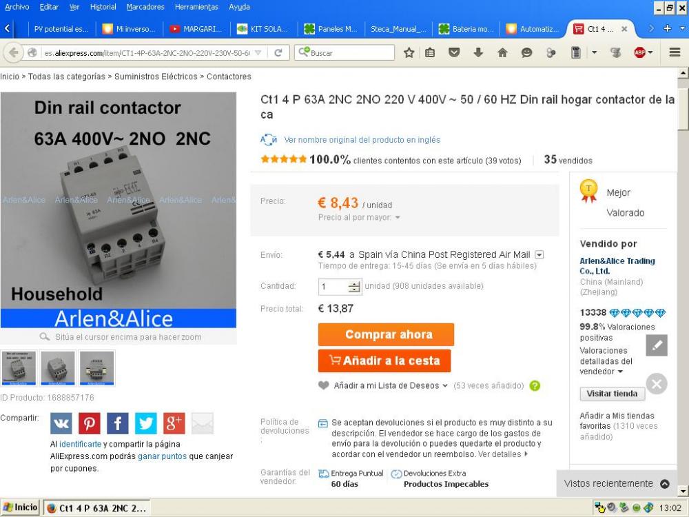

Yo tengo la instalación con dos inversores, pues tengo el antigüo (700W/12) y el moderno (5.000/24), cada uno con su bancada de baterías y en el cuadro de la casa un interruptor para encender uno u otro según me convenga, para que no haya problemas al entrar uno u otro he puesto en el cuadro un contactor de 4 polos, 2 cerrados y 2 abiertos, de forma que entran el inversor pequeño a los contactos abiertos, y el grande a los contactos cerrados, así doy prioridad al inversor grande pues está conectado sin actuar el contactor a la casa, si enciendo el inversor pequeño actúa el contactor (pues le doy corriente desde el inversor pequeño) y el polo abierto se cierra y el polo cerrado se abre, quedando conectado a la casa el inversor pequeño y el grande desconectado, cuando apago el inversor pequeño queda conectado a la casa el grande automáticamente, así es imposible que se encuentren los dos conectados a la vez lo que produciría avería en los inversores. El contactor aguanta 60 A. de corriente.
Edito porque no sé si me he expresado bien: Yo he hecho la conmutación de los dos inversores a su salida (220V alterna) en el cuadro de la casa. Creo que es mejor solución pues hacerlo en contínua, aparte del problema que comentáis, precisa contactores o interruptores de mucho amperaje (el inversor mío grande tiene un pico de consumo de 400A a 24 V) y son difíciles de encontrar y tan caros como un inversor.

El punto debil de tu sistema es el control de maniobra del tetrapolo. Si lo automatizas es buena solucion. Que inversores son? Depende cuales sean puede ser bastante sencillo la automatizacion. O bien tirar de un monitor de baterias tipo BMV con rele de maniobra para el tetrapolo.

La conmutacion del consumo entre uno y otro inversor hacerla en automatico es un poco arriesgado con un contactor de 4 polos 2NA/2NC, a no ser que dicho contactor tenga 'enclavamiento mecanico' este mecanismo impide que puedan estar ambos grupos de contactos hechos a la vez, esto puede ocurrir con contactores del tipo que te anexo en primer lugar y algun forero de esta pagina lo ha sufrido, este posible problema puede originarse cuando un contacto se quede pegado por algun motivo, que los hay y algun forero le ha ocurrido, y el inversor que este trabajando metera tension al puente inversor del otro con la consiguiente catastrofe.
en los contactores con 'enclavamiento mecanico' el acoplamiento mecanico entre los juegos de contactos impide que esa simultaneidad se pueda dar, pero son contactores caros, segundo anexo.
Si ahora haces la conmutacion manualmente y con esto te conformas puedes evitar este problema sustituyendo el contactor 4 polos 2NA/2NC por un conmutador rotativo tipo 1 - 0 - 2 de dos circuitos con lo que el paso por cero (0) te asegurara que nunca habra retornos de alterna de un inversor al otro, ver anexo 3 y su cableado anexo 4. son de 20A quiza un poco justo para 5000W continuos pero puedes intentar buscarlos de 32 o mas amperios.
Buenos días.
Buena exposición, pero no estoy al 100% de acuerdo.
Utilizando una buena marca de mecanismo es muy muy difícil (prácticamente imposible) que se queden pegados los contactos, siempre que la instalación esté bien dimensionada, el contactor mío está en la acometida del cuadro de la casa, por lo que tiene después diferenciales y magnetotérmicos que no permitirían el paso de corriente de mas ampreaje por el contactor, pues cortarían la corriente en ese caso. Si no se calcula nada y se hace pasar corriente superior a la que soporta el contactor sí que se pueden "soldar" los contactos y darse el caso que comentas.
La misma marca tiene relés con enclavamiento mecánico, en este caso se instalaría uno de dos polos NA y otro de dos polos NC, y se enclavan mecánicamente entre sí, siempre hay que cortar los dos polos: Fase y neutro, de hacerlo sólo en un polo puede producir mezclas entre fases y neutros.

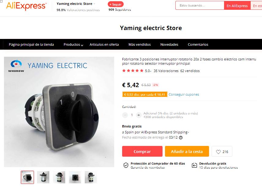

Sí, son dos instalaciones distintas, pero estuve mirando los conmutadores mecanizados de corte en carga y para los amperajes que usamos en las baterías son más caros que montar otro inversor y hacer la conmutación a 220V en la acometida del cuadro de la casa, en concreto los que me convenían son de la casa Gave.
Para hacerlo manualmente sin duda lo más económico es un seccionador con pase por 0, que evita errores de manipulación, (como bien indicais) pero hay que estar atento a apagar todo antes de hacer la conmutación pues si no es así quemaremos el mecanismo.
Buenos días.
Efectivamente, el comando del contactor es el punto débil, la maniobra del contactor la he conectado al inversor pequeño (a 220v), y para el cambio de un inversor a otro lo hago manual, tengo en el cuadro de la casa los interruptores para encender uno u otro, el contactor es para prevenir el error de conectar los dos inversores simultáneamente, pues no son compatibles, el pequeño tiene 30 años ( no me acuerdo de la marca) y el nuevo es un Victron Phoenix, si estando el Victron encendido encendiera también el otro, automáticamente el contactor actuaría impidiendo que se comuniquen los dos. El automatizarlo es el paso que tengo pendiente, sería muy buena opción la que comentas del monitor de baterías, pero de momento lo dejo así, pues al ser de potencia tan distinta (5000 VA y 700VA) prefiero hacerlo manual y según el que esté conectado sé qué cosas puedo enchufar en la casa. Buena idea.
