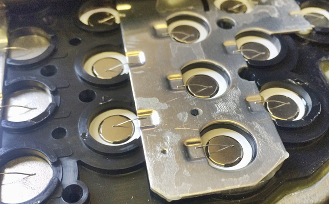

Queria poner fusibles de hilo para cada celda. Si digo la verdad, he buscado mucho en internet i no he encontrado a nadie que se les hayan quemado. Mismo asi, creo que deberia ponerlos.
Para que quede claro de esto hablo:
Archivo adjunto 21009
Archivo adjunto 21010
Teniendo en cuenta que la corriente maxima es 1625 mA..... que grosor de hilo pondriais?

a)Yo puse hilo de 0,2 de cobre , funde sobre los 7A, igual es un poco alto para ti, si todas tus pilas son iguales, y la descarga puede llegar a 1,5C (casi 5A) el de 0,15 te iria bien, ten en cuenta que es para prevenir cortos y que no se quemen, para otros menesteres ya pondras PIA's /fusibles.
b) yo tengo el sistema tradicional, no me gustaban los contactos, prefiero soldadura, y mas barato, pero mucho mas trabajo.
c) Tengo 14S, a mas voltage , menos intensidad, las baterias viviran mas.
