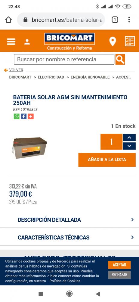

Llegate al Bricomart, 250€ por 250Ah, no recuerdo si es gel o agm.

Hola. ¿De ciclo profundo? ¿Que marca son, son buenas?
Es muy barato :O

Ahí la llevashttps://uploads.tapatalk-cdn.com/201...c302fb074e.jpg

La ostia, pues eso es baratisimo, son 250A/h y agm. Lo tendré en cuenta, muchas gracias.
A mi me sale 309€. Esa captura no es de ahora, no? No entiendo...

250A 250€ solo pueden ser de camion y sirven para arrancar camiones que para eso se inventaron.
no le pidamos peras al olmo aunque por fuera se parezcan.
dejemos las monoblock para lo que son.
Sólo está a ese precio en Sevilla, es una buena batería y en Bricomart no venden nada para camiones, ni para ningún tipo de automóvil, está en la sección de fotovoltaica.

Vaya... Que mala pata... A mi (Málaga) me pone 309€. Ya se me va... 250 me hubiese estirado un poco.
Vamos, es que la diferencia de 59€ casi me sale más a cuenta ir a Sevilla por ella. Jaja
