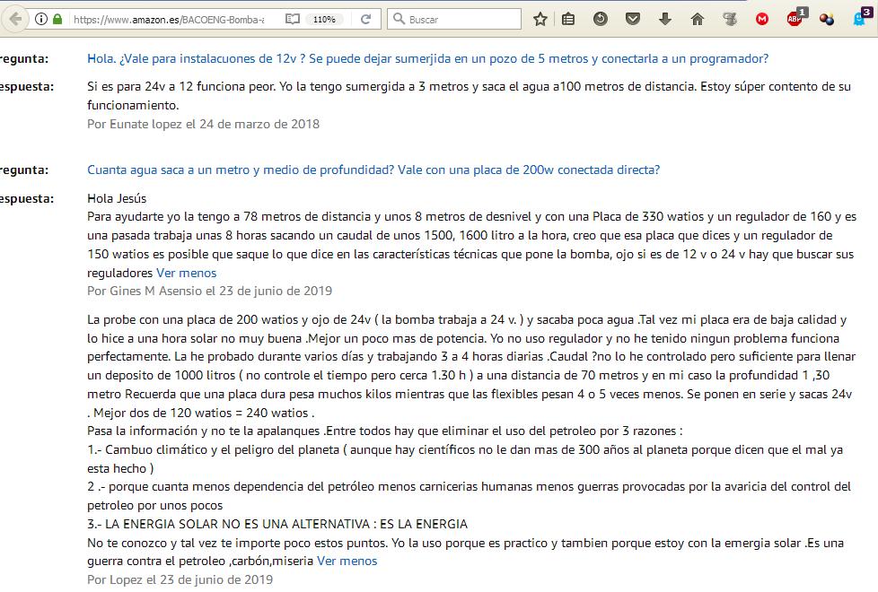

Entiendo q con el convertidor up-down no necesito ni baterías ni regulador, parece fácil de instalar supongo que tendrá un manual para indicar cual es la entrada y la salida, y habrá que indicarle que el voltaje a regular son 24v, no veo en el aparato donde se regulará eso.
Lo de instalarle un regulador a las placas no tendría problema, lo que no quería es tener que meter baterias, si solo voy a bombear cuando hace sol, me parece mucho coste para solo mantener la tensión a 24v.
No entiendo bien a q te refieres con lo de instalacion atendida, y conectar a volutad el encendido, supongo q el convertidor activa o desactiva la bomba cuando hay 24v.
La instalación la veo una vez a la semana, me da igual las horas q trabaje al día, aunque cuantas más mejor, claro.
