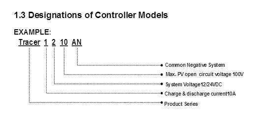

hola, el epever 3210AN no admite mas de 10amps?
yo tenia entendido que es de 30amps... de hecho en parte lo pillé por esto... y porque tenia la placa de 24v ya de otro proyecto!
Enviado desde mi SM-J330FN mediante Tapatalk
Re: Duda panel Sunpower 320w
Dorondon

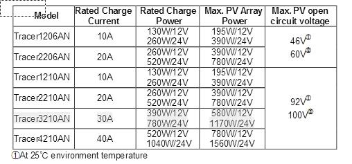

Tienes razon ha sido un error por mi parte,
Archivo adjunto 20916 Archivo adjunto 20917
puedes instalarle hasta 580W de placa segun especificaciones, dos placas de 320W sobrepasarian esos 580W y añadir otra como la actual se quedaria muy por debajo de ese limite, la forma mas economica seria poner la placa actual en serie con la de 320W.

de todos modos si las placas que le pongo son a 24v le puedo poner hasta 1170w no?
es decir, que podria perfectamente ponerle dos de las de la compra conjunta aparte de la de 220w que ya tengo no?
salid y gracias!
Dorondon
lo primero indicar que la denominacion de paca de 24V es una denominacion imprecisa, ya que si es de 60 celulas tiene una Vmp maxima de al rededor de unos 30V ( escasa para una correcta ecualizacion) y si es de 72 celulas la Vmp supera los 35V.
para mezclar placas en una instalacion todas las placas conectadas en una misma serie deben tener una Imp igual o similar pues la intensidad operativa es la la placa que tenga el menor valor con lo que las placas de mayor intensidad no se aprovechan al maximo. en tu caso seria hacer una serie con las dos de 320W en otra serie con las dos de 220W.
ahora viene unir esas dos series en paralelo, en paralelo la tension resultante es la que tenga la serie de menor tension, si las placas de 220W son de 60 celulas su tension sera de unos 30V y aunque las otras puedan superar los 35V el conjunto de las dos series no dara mas de 30V y perderas potencia de placas
en #4 te ha puesto los calculos de esto que ahora te comento, cuenta las celulas que tiene la placa de 220W o postea los datos de esa placa o de la pegatina que tiene por detras.
si las placas de 220W fueran de 72 celulas al sumarlas con las placas de 320W que tambien son de 72 celulas no tendrias las perdidas que se podrian originar por la diferencia de voltaje y tendrias 220+220+320+320 = 1080 W que quedan por debajo de los 1170W que indica el fabricante del regulador. y si las de 220 fueran de 60celulas como la potencia total baja sigues estando por debajo de los 1170W. pero perdiendo casi 50+50= 100W en las placas de 320W con lo que se te quedarian en 220+220+270+270 =980W. y como es MPPT y tienes tensiones del campo solar del orden de 60 - 65V podras ecualizar perfectamente y sin problemas.
