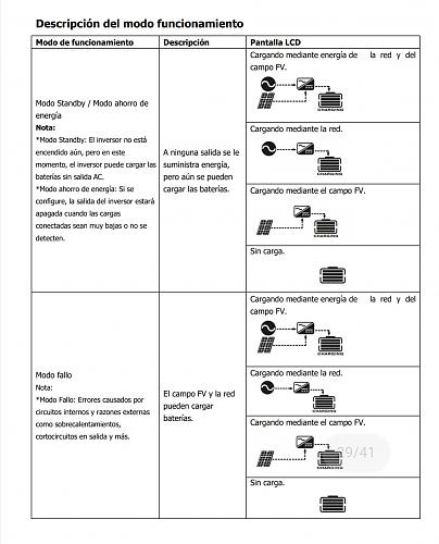

Re: Dejar el inversor conectado o en modo bateria?
Si, asi es Tejota, es modo standby, a primera hora de la mañana se vuelve a conectar automàticamente, y puede cargar però sin dar consumo. Supongo que esos 26.9 serà flotacion. Gràcias por tu ayuda
