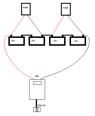

Hola buenas, estoy iniciandome en lo que es energia solar. Actualmente tengo un panel de 50w que alimenta durante el dia una camara y un modem para poder vigilar una parcela en el campo. A futuro me interesa alimentar una casa con energia solar por lo cual tengo la siguiente duda. Es conveniente por ejemplo instalar un controlador de carga Esmar3 de 30 el cual tiene como Maxima Potencia PV: 520W (12V) /1040 (24V) / 1560 (36V) / 2080 (48V) a 24v para luego quiza¡s comprar el mismo u otro de mejor calidad con otro pack de baterias a 24v y conectar en serie estos 2 pack de baterias para hacer 48v y estos usarlos en un inversor de unos 4000w? No se si me explico. Mi idea es cargar 2 baterias de 12v con un array de paneles y otras 2 con otro para luego sumar los voltajes de las 4. Esto lo he visto con baterias de litio 18650 y me pregunto si se podra hacer con baterias de ciclo profundo. De antemano muchas gracias.
Mal camino!!

Archivo adjunto 20857 Es algo asi lo que se me ocurre. He visto que de esta forma manejan los powerwall con baterias 18650 y de esta forma veo que una vez que cumpla su vida util el primer pack de baterías lo reemplazo y continuo con el segundo y así. No se muy bien como funcionan todo esto, pero desde mi punto de vista es mejor varios equipos por separado que uno que haga todas las funciones ya que si este se daña es más caro cambiarlo y te quedas sin nada, mientras que si llegara a fallar un mppt puedo seguir con uno. Considerando un invesor que soporte varios voltajes (12,24,48,etc) lo mismo con las baterías y lo más caro de todo esto sería el inversor ya que hasta el momento no he encontrado inversores onda pura que soporten varios voltajes y que no sean reguladores de carga a la vez.

2 reguladores a la misma bateria ya es mala solucion, pero 2 reguladores como indicas en el dibujo.......mal. Fatal!!!! Un solo mppt al bloque!

Vale, entiendo. Entonces ¿la unica opción es desechar los equipos una vez que uno quiere ampliarlos? separar circuitos y de esa forma dejar el sistema viejo de menor capacidad para cosas como luces y televisión y comprar un sistema nuevo especifico para AC, secadora, lavadora, etc.?
