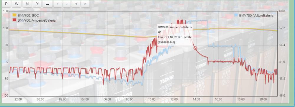

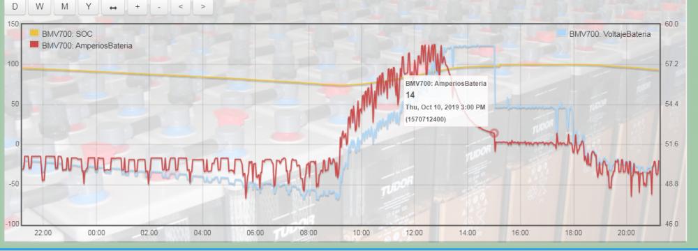

Entiendo que con "Du" te refieres a variacion de Intensidad y no de voltaje como lo has puesto. En absorcion el voltaje es constante. No puede variar.
Du/Dt es la pendiente de la curva I vs tiempo en la etapa de absorcion.
Una curva I vs tiempo tipica de carga puede ser esta:
Archivo adjunto 20873
Ahi la Icola es 14A para un banco de 1000Ah C5 donde la pendiente ya tiende a cero.
Si aplicamos ese 4% de la capacidad para determinar Icola en ese banco tendria que ser 40A. Luego el paso a flotacion lo haria en donde se señala en la grafica donde la pendiente Du/Dt es muy pronunciada (muy negativa).
Archivo adjunto 20874
Cual es la buena?
