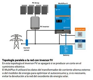

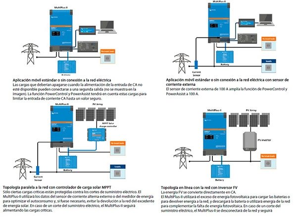

En primer lugar me gustaría saber cómo tienes conectado el victron, dime si es alguna de las siguientes
Archivo adjunto 20828
Archivo adjunto 20829
y seguimos hablando.

Es la cuarta con el meter de victron. Osease primero fronius , red de salida fronius, entrada acout1 victron, salida de victron a red acin y después el meter victron.

1. Si lo cambias a la configuración 5 no tendrás ningún problema añadiendo 3 microinversores, esa es la respuesta corta.
