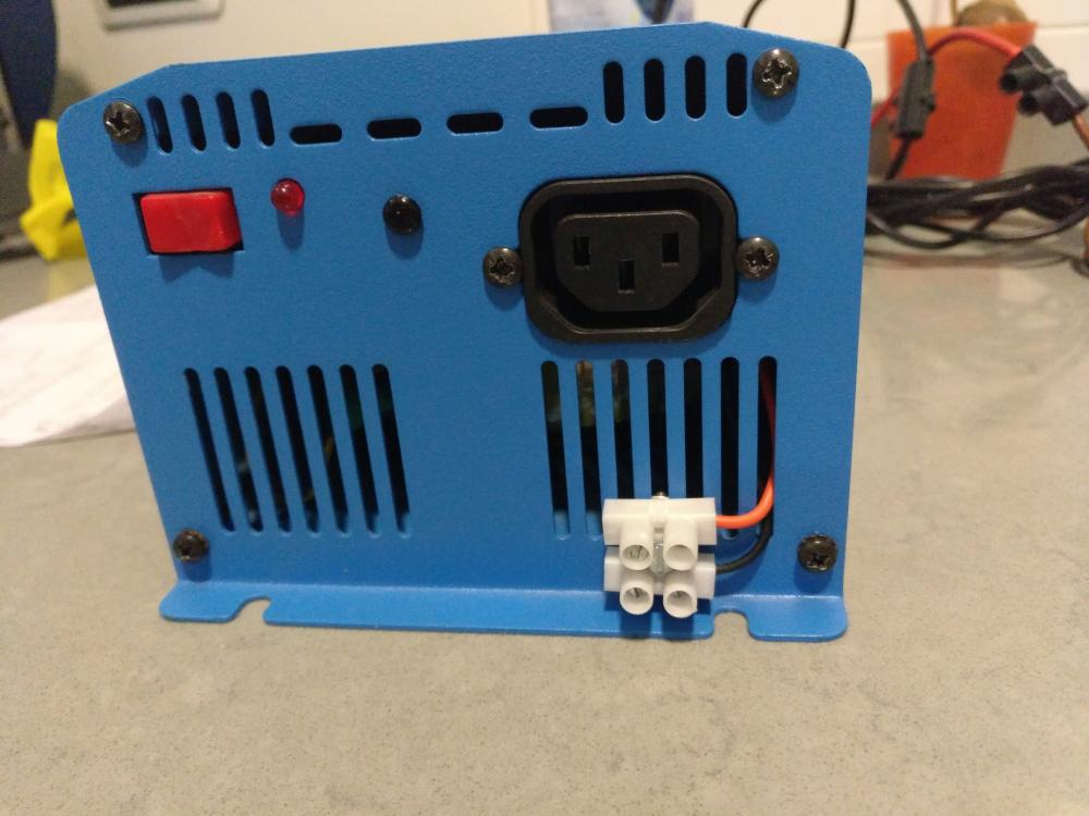

Buenas, dispongo de un MPPT Victron 75/15 que ya sabeis permite el control de la tension de flotación, bulk y corte a la salida (output), configurado mediante ve.direct.
Tambien dispongo de un inversor antiguo (mucho) Victron 24/350W que NO es posible configurar en sus valores de corte ante la tensión baja de la batería, ni tiene los conectores que inversores mas nuevos tienen precisamente para poder apagar el inversor gracias al output del regulador MPPT.
Pues bien, ando con la idea de proteger mejor la batería, pero un ensayo que hice de conectar el inversor al output del MPPT no me fué bien, así que el inversor debo mantenerlo conectado directamente a las baterías.
Me hice esta pregunta ¿como puedo configurar la tensión mínima de corte a la que el inversor puede funcionar? ....
... Pues utilizando el output del MPPT que si que puedo configurar para descargar la batería solo el 20% o 30% o lo que sea.
Y dije: arduino y un relé que corte el cable de la batería al inversor. Problema: el relé consumirá unos mA preciosos, y son ""muchos amperios"" a cortar, y seguro que hay otra alternativa.
El inversor tiene un interruptor de 3 posiciones: modo eco, apagado y modo normal.
Y me dije ... por ahí seguro que encuentro algo.

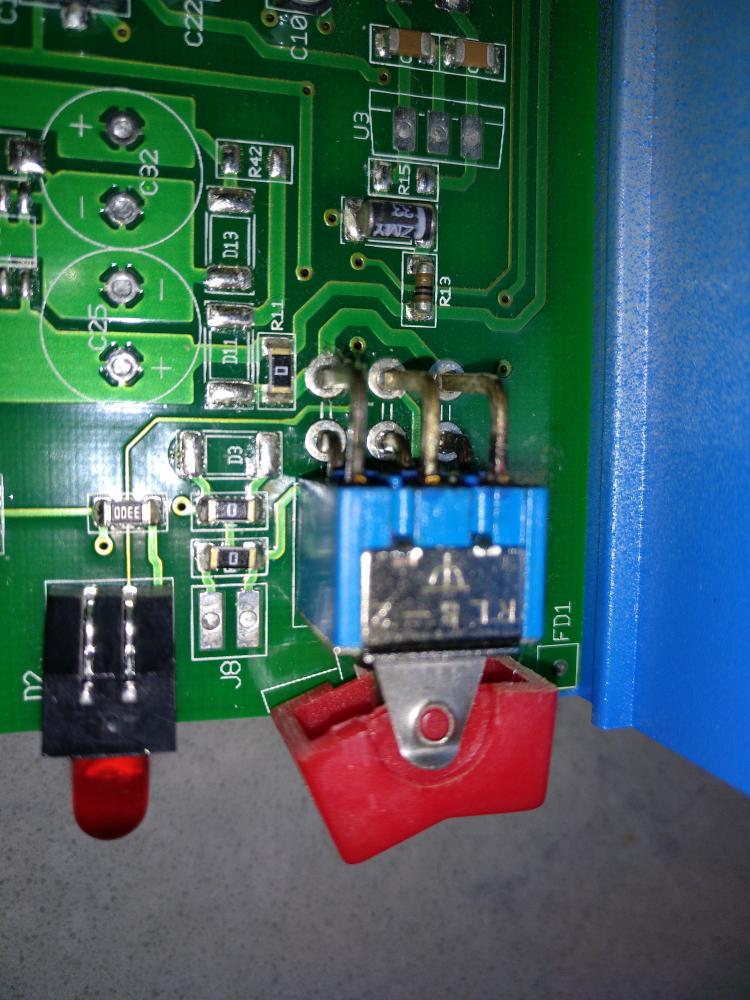

Y efectivamente creo haberlo encontrado y os pido ayuda por si alguien ha hecho algo parecido o me da algún consejo.
Este interruptor (adjunto foto) es "doble". Por un lado, en la fila superior conecta el pin central con los dos laterales, según selecciones eco o modo normal. Y en su fila de abajo idem.
Archivo adjunto 20773

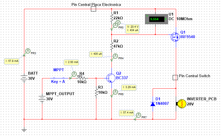

Con el tester y el voltimetro he podido identificar cosillas:
1. fila superior: los dos pines extremos están conectados entre sí. Y el pin central está conectado al positivo de la batería.
2. fila inferior: los dos pines extremos NO están conectados entre sí, con lo cual entiendo que son lo que le dicen a la "cpu" del inversor si he seleccionado el modo eco o el modo normal.
Entiendo que la fila de arriba hace que lleguen los 24V de la bateria a la circuiteria electrónica del inversor (midiendo amperios consumidos con el interruptor apagado, el inversor consume 0.000A)
Pues bien ... solucion posible: "corto el pin del interruptor de la fila superior central y le planto un MOSFET que controlo mediante la tensión de salida del MPPT.
Así, si la salida del MPPT está activada, el mosfet está activado y deja pasar la corriente, con lo que moviendo el interruptor hacia modo eco o modo normal, el inversor arranca.
Si por lo que sea el inversor está en marcha, pero el MPPT lee el minimo de tensión en batería al que está configurado y pasa a OFF el output ... el mosfet deja de conducir y el inversor "pensaría" que el interruptor ha pasado a estado apagado. Es cierto que la fila inferior sigue "operativa" y marcando a la "cpu" el modo eco y el modo normal, pero al no tener tensión la cpu, entiendo que no pasa nada.
Mi unica duda que resolveré el día que corte con tenazas la pata central de la fila superior del interruptor es que entiendo que por dicho interruptor no pasan los 15-20A amperios que van desde la batería hasta el inversor, sino que solo es para alimentar la electronica del inversor.
¿es así?
¿Qué opinais, es factible esto? Alguno ha hecho algo parecido?
Gracias por vuestra ayuda.
NOTA: adjunto esquema electrico de prueba.
Archivo adjunto 20774

He visto que ese inversor tiene entrada ve.direct. No podrias apagarlo median software?
No cortes con las tenazas hombre. Desuelda el interruptor. Si dices que conecta el centrar con los dos de los laterales ni siquiera tienes que quitarlo. Dejalo en la posicion central, osea apagado i suelda cables a los pines centrales i el lado que quieras para controlarlo desde fuera.
Solo a modo de sugerencia. Si vas a comprar componentes no hagas el driver con componentes discretos. Los drivers para mosfet son ultrabaratos i compactos. Estas seguro de que no te vale con un opto?
Ese esquematico no lo entiendo. De donde vienen esos 28v? la bombilla es para limitar la corriente?
Estas seguro que que ese interrupt conmuta tensiones de 24v? lo dudo muchisimo aunque por la foto es provable. Puedes poner otra mas lejos i otra por detras? Mide la tension con el multimetro entre los pins que conecta. Me huele a que va a ser 5 o 3.3 aunqe en la foto no queda claro.

A ver, novedades y aclaraciones.
Pidjey
El inversor que yo tengo no tiene ni ve.direct (ojala) ni puerto remote control.
Esta mañana he cortado el pin central del interruptor con una teneza pequeña. (prefiero a tener que desoldar todo el interruptor, pues me obligaría a sacar toda la placa del inversor y para ello tengo que levantar pegatinas, quitar tornillos, etc......).
Una vez cortada, veo que su consumo son 33 mA, independientemente de lo que consuma por el inversor. He hecho una prueba con una lampara de 50W.
Con el interruptor a izquierda a derecha (modo eco o modo normal) puedo desconectar el "pin central" (lo que desconectado del amperimetro que tenía en serie) y el inversor se me apaga sin ningún problema. Y si vuelvo a conectar el amperimetro, el inversor hace el pitido habitual y tras los X segundos (2 o 3 serán) habituales, la lampara vuelve a encenderse.
Eso no puedo hacerlo, pues en la fila superior está conectando el pin central al izquierdo o derecho (da igual pues están los dos conectados), pero es que en la fila inferior del interruptor, conecta el pin central inferior con uno de los dos laterales, y que creo que es el que comanda el modo eco o el modo normal. Eso quiere decir, que al final el interruptor voy a tener que actuarlo desde fuera si o si.
Además el cortar con una tenacita no me suponia mucho riesgo, si algo no va, le planto una bola de estaño y listo.
He seguido investigando y os pongo el esquema actualizado. La mayoria de los mosfet P channel parece que no admiten una diferencia de tension entre gate y source de más de 20V, con lo cual es necesario este divisor de tensión nuevo que he puesto. Con lo que he vuesto Vgs es 9.5V, cerca de los 10V nominales y por debajo del limite de los 20V
Pidjey
Los 28v serían las baterias, bien conectadas directas al inversor, o bien, a través del output del MPTT (que aqui lo represento mediante un interruptor). El valor estará entre 22v y .... 29.2 Voltios. (de 11 a 14.6 por bateria).
La bombilla es simular el consumo del inversor, pero ahora mismo lo he cambiado por algo equivalente para que me consuma unos 33mA (voy a poner como si fueran 50mA). (lo de ser bombilla, es por ver como se enciende cuando el MPTT está activado)
Ahora mismo estoy con el problema de encontrar un mosfet que me pueda cortar sin problemas 28V (mejor 30 o 40V para tener margen de seguridad).
¿Qué os parece? En el brico, lo único que tendría que hacer es dejar en el exterior un conector doble para meterle el + y el - del output del MPTT.

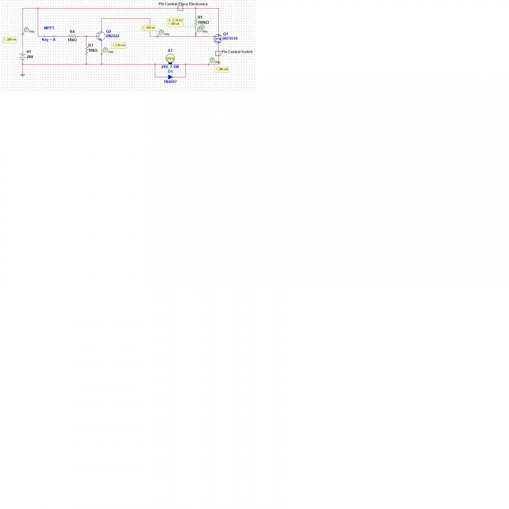

Adjunto esquema nuevo.
Archivo adjunto 20789

Te repito, si solo pasan 33ma porque no pones un opto que te quita 6 componentes i vale 50 centimos.
Si te empeñas en usar un mosfet, que me parece totalmente innecesario porque no usas uno con el gate en logic level TTL. Asi te quitas todo el driver. Driver solo se usan cuando tienes que llavear a alta velocidad i/o son mosfets que necesitan alta carga en el gate. Para llavear una vez cada 6 meses no hace falta driver.
Porque tienes que usar mosfet P? el corte lo tienes que hacer en high side?
Sin hacer un poquito de ingenieria reversa al circuito es muy dificil. Deberias por lo menos seguir las pistas i ver donde ese switch actua.
Peor vamos, para corrientes de menos de 50ma un opto sin duda.
Pues es una idea, podrías pintarme un esquema aunque sea a mano?
Pidjey
El mosfet es porque mi señal logica es de 22-29.2 Voltios (vamos a decir a partir de ahora 24v), que es la salida del output del MPPT. Podria decidirme a meter un regulador de voltaje desde los 24v a 5v, y así no manejar los 24v como lógica, pero aun asi, siendo un mosfet P channel necesito un transistor para hacerlo, sean 5v (LDO) o 24v directos del output MPPT como tengo ahora.

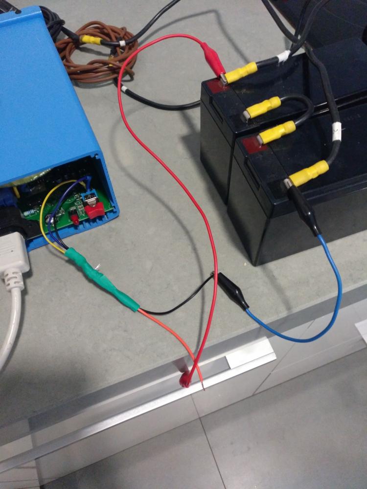

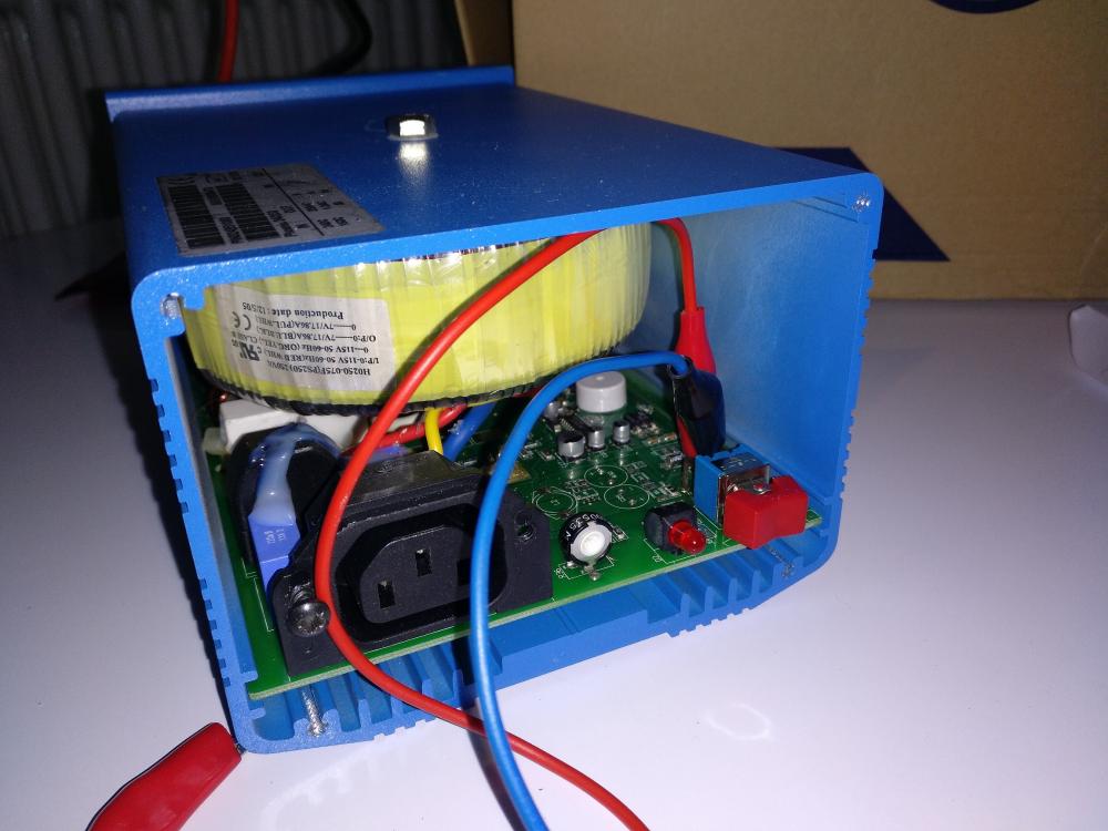

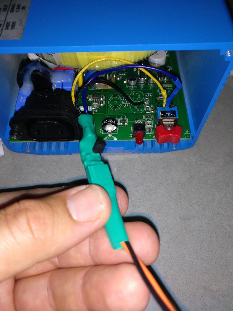

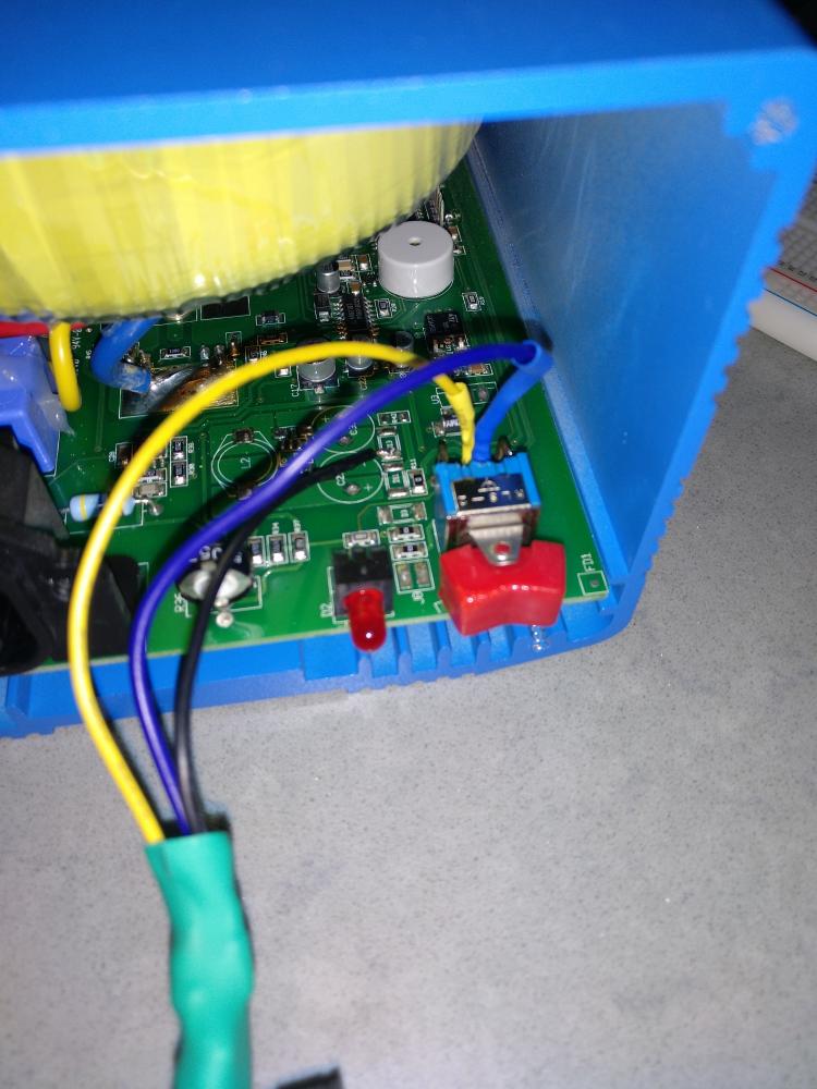

Bueno, al final he conseguido probar el circuito en un breadboard y todo correcto, asi que lo siguiente ha sido soldar todo y ponerlo a funcionar.
Funciona perfecto !!!
Conecto mi salida del MPPT al bornero que he dejado en el exterior del inversor y configuro en mi MPPT la tension por debajo de la cual el output se desconecta y por lo tanto se apaga mi inversor.
Todo bien !!!. El circuito es el que puse, salvo que el diodo (que quizas no hace falta pues solo he medido consumos de 35mA) en lugar de ir al mismo GND
que el transistor y la resistencia R3, lo he llevado al GND que he encontrado en la placa del inversor. (por si aca)
El GND de R3 y del transistor es el cable que va al bornero exterior.
Si alguien quiere, ya sabe, que siga el circuito. Perder el miedo !!!!!
NOTA: vereis en la ultima foto que he empaquetado todo con un retractil verde, salvo las dos patitas del IRF9540. Las he dejado por si quiero conectar un jumper y así "puentar el MOSFET y que el inversor funcione "como siempre". La foto que veis no es definitiva, antes de meterlo he quitado dicho jumper para dejar esas dos patitas sin unir, y he puesto un jumper en cada una por aislar las mismas, no vaya a ser que al meterlo todo dentro toque algun contacto o algo. Si no quieres, no tienes por que hacer esta trampa, pero mira, por si acaso algún dia quiero dejarlo como estaba ... pongo el jumper, o quito todo y vuelvo a soldar la pata del switch que corté. En la segunda fotos (pruebas) vereis las patitas sin el jumper)
