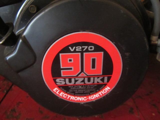

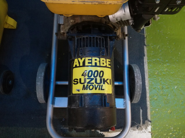

Actualmente tenemos un motor de gasolina de hace lo menos 25 años, es un Suzuki V270 4000, pero ultimamente le esta fallando la bobina y hace un traqueteo extraño en la zona del adelante (en la zona de la foto) y creo que no saldra muy rentable ya arreglarlo dado los precios que hay a dia de hoy, o al menos eso creo.
El motor en cuestion es este:
Archivo adjunto 20767 Archivo adjunto 20768
La cuestión es que no se que comprar que sea similar o algun generador que se sepa que funciona bien, seria para darle un apoyo a las placas solares y para sacar agua con una bomba que es a 12V y creo que de 1.5Cv.
Me podeis aconsejar en algo?
