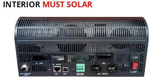

Re: Instalacion en invierno
Hola gracias por contestar, otra duda, en caso de apagar el inversor, dejo las conexiones entre batería puesta? Y las que van al inversor?
Al menos en mi caso que es un hibrido (inversor, regulador y cargador) aunque lo apague si dejo las placas conectadas el se encargar de cargar las baterias, osease apagandolo solo anulo la opcion de inversor.
hipercrack
dejas todo conectado, como si estuviera funcionando, paneles bateria y salida de alterna, lo unico que tienes que poner en OFF es el interruptor Rojo que tine el Must en la parte inferior derecha.
Archivo adjunto 20830
en estas condiciones asegurate que carga y controla el nivel de agua de la bateria como ya te ha indicado jordiet.
