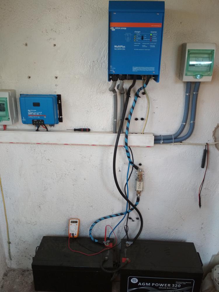

no se si te refieres a que desconectas la casa del inversor y la conectas al generador o que conectas el generador a la entrada de red del Victron multiplus y arrancas el generador.
Si fuera esto ultimo -> Victron a generador arrancado y asi te funciona bien pudiera ser que pides demasiado a esa bateria
dices que son cuatro de 6V 500Ah, en la primera foto parece que son dos ( se ven los dos cables de conexion al Victron y un puente entre ambas) y leo AGM Power 320, consultando por este dato veo que son baterias de 12V 320Ah C100 que serian unos 220Ah C10 y que descargandolas a un 30% (70Ah) las deberias sacar poco mas de 1600W y hablas de lavadora, aire acondicionado, frigorifico...
has ampliado a 6 paneles con un totoal de unos 1440 Wplaca que como mucho podran dar unos 1100W en las horas centrales de sol, y si tu inversor es un 3000W quiere decir que a pleno sol todo el consumo que supere esos 1100W lo sacara de la bateria
mide tension tanto de bateria como de 230V para ambas situaciones, solo Victron y Victron + generador y cuando se esten manifestando esos problemas mide la tension de cada una de las baterias que tienes en serie.
como ves dudo de la respuesta de las baterias, o de excesivo consumo " El aire acondicionado llegó un momento que ni se ponia en marcha, saltaba overload en el inversor." como te va a ser dificil medir la tension previa a la parada del inversor ve tomando tensiones de bateria par ver si van bajando.
no sabemos si esto pasa por la noche o incluso a pleno día
en una de las fotos veo otro ¿ inversor ? (blanco) que es otro elemento a consumir bateria.
haz las pruebas que te comento y no estaria mal que hicieras un calculo real de consumos y en que horas lo estas consumiendo.

Siempre tengo el generador conectado al Victron, por lo que cuando lo arranco me carga las baterias y alimenta a la casa.
"dices que son cuatro de 6V 500Ah, en la primera foto parece que son dos"
Esas baterias de 500AH las tenia en el "momento 2" por decirlo de alguna forma. Con esas baterias la cosa fue bien 1 mes aprox, luego progresivamente empezaron a surgir los problemas. Ahi es cuando pense que el problema eran las baterias y las cambié por las que ves en la foto, que es la actualidad.

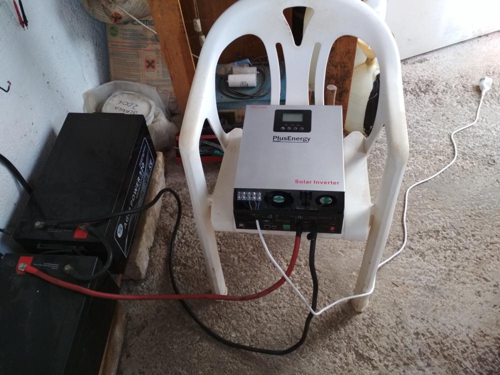

"en una de las fotos veo otro ¿ inversor ? (blanco)"
Ese inversor lo cogí prestado 1 día para hacer la prueba que pongo en el post inicial. No forma parte de la instalación.

El voltaje de las baterias a eso de las 22:00-23:00 ronda los 25v (medido con polimetro) por lo que o es un dato falso o las baterias estan bien.
Como dato curioso/sospechoso, conectando directamente el generador a la casa me saca una tension de 236v aprox. Pero si lo pongo a traves del victron la tension ronda los 247v, y en esos momentos esa tension es la que llega a los enchufes de la casa. Lo raro es que no me ha rebentado nada, al contrario, las cosas funcionan mejor cuando lo tengo así.
En un momento determinado, tras venir varios tecnicos y hacer muchas pruebas con los electrodomésticos, me bajaron bastante las baterias (ojo nunca me he quedado sin luz) y cuando conecté el generador para cargarlas, la tension empezó a subir hasta alcanzar los 265~~v aprox. Luego el inversor se paró, logicamente por exceso de tension. Lo intente varias veces y nada, llegaba a 265~ y se paraba. Tuve que poner el "weak ac input" del VE. De esta forma cargaba muy poco pero al menos no se disparaba la tension. Cuando vi que cogieron un poco de carga, le quite el weak ac input y lo volvi a intentar y esta vez ya no me saltó más por exceso de tension.

Re: El problema imposible
Como dice solflitos: capacidad util de la bateria.
Desde que se ponga el sol, tiene 1,5kwh de "util", y eso entre nevera, consumo inversor, iluminacion y tele, claro que lo consume.
25V A las 22H00, bien, pero cuantos a las 07H00 ?? (antes que salga el sol).
Tiene placas para entregar 60A, pero la bateria, solo tragara 30 (pienso), sino.....
Lastima que no tienes un BMV 700.
Podias ver por tu mismo lo que occure.

Con el hibrido que tipo de pruebas hiciste ??
Lo que se ve en la foto?
Sí, simplemente al inversor blanco le conecte un cable pelado y con un alargador fui probando varios aparatos de la casa. Al ver que la tele, nevera...etc funcionaban excactamente igual de mal (ni peor ni mejor) descarté que hubiese problema alguno con mi victron o con la instalacion electrica de la casa (que es nueva pero bueno...)
SergioSCV
O sea, conectas solo la tele al hibrido y se ve la raya esa que dices igual que con el Victron??
Conectas la nevera solo al hibrido y enfria como le da la gana??
Si las baterias estan bien, sigo pensando que es un problema de tierras y neutros. Ese hibrido si es de los viejos saca AC flotante (no deriva el neutro a tierra).... tenlo en cuenta.
