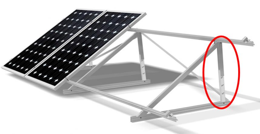

Yo lo pense pero no lo instale por fata de tiempo. Lo tenia pensado hacer con una estructura casera.
Por si lo planeas esta era mi idea:
La estructura toda con barra de estanteria
Archivo adjunto 20716
A mi me suele salir muy barata porque compro mucho en chatarrerias de construccion (son como chatarrero pero a lo grande, que tienen un recinto hasta arriba de todo. Tambien suelen tener forja donde hacen piezas nuevas con chatarra irrecuperable)
En la parte de atras que se ve en la foto:
Archivo adjunto 20717
Simplemente poner un liston de esos que viene de arriba i otro de abajo superpuestos i agarrados entre ellos con un tornillo-tuerca. En primavera i otonho cambias la posicion.

Es interesante el mecanismo Pidjey, yo tambien habia pensado algo parecido...
El problema es que mis placas estan montandas sobre una estructura fija de hierro con las tuercas soldadas para evitar la tentacion a los amigos de lo ajeno. En mi caso la verdad es que seria muy dificil y costoso cambiar la estructura. Ademas creia que la inclinacion de los paneles me hacia perder mas del 50% de radiacion en verano pero por lo que veo en algunas tablas no llega al 20%. Sale más barato poner un par de placas más para compensar.
En fin que si alguna vez tengo que poner de nuevo un soporte sí que creo que haré algo parecido a lo de Pidjey.

Tiene buena pinta! Pero no habrá problemas con el viento y el efecto vela de los paneles? Me estoy planteando si merece la pena hacer lo mismo en mi tejado para tener una instalación FV con 2 posiciones (verano/invierno)

Debería preocuparte si las tuvieras a 0 grados, como muchas que hay montadas sobre terraza plana para que no se vean y no las roben.
A 55 grados solo estás perdiendo producción las horas centrales de los días soleados de verano. De hecho, incluso ganas a primeras horas de la mañana y últimas de la tarde.
Te digo más, una configuración "todoterreno" de dos o tres strings (dependiendo de si conectas este y oeste en paralelo al mismo MPPT o no) es este 60° + sur 45° + oeste 60°. Y si las vertientes este y oeste las puedes girar 30° hacia el sur, lo bordas.
