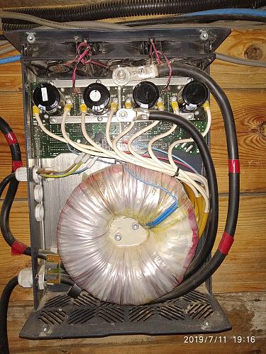

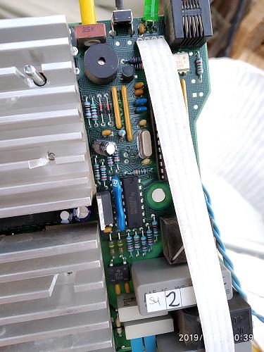

    Es un Studer Aj 2100/ 12v. Tiene problemas de calentamiento. A partir de 30° de T ambiente, dura muy poco funcionando, salta la alarma de temperatura alta y acaba cortando el consumo. Quería identificar la pieza que controla eso para sustituirla. Tiene ya 13 años el inversor, así que tampoco es cuestión de vida o muerte. En la entrada de positivo y negativo desde batería hay una pieza que pincha ambos cables (abajo a la izquierda de la foto), ¿sabéis qué es? Gracias.

    En electronica, las piezas que "envejecen" mal son los quimicos (los 4 negros de arriba).
    Y los resulatados son raros.
    Tambien los ventiladores. Comprobar si se ponen en marcha. Pero a 30° no creo.
    Sino, las sondas T estan situadas en los radiadores.(pueden poner tambien en el trafo.)
    La pieza no se distingue con esta foto, otra en zoom seria mejor.
    No veo su utilidad donde esta.(mecanica?)

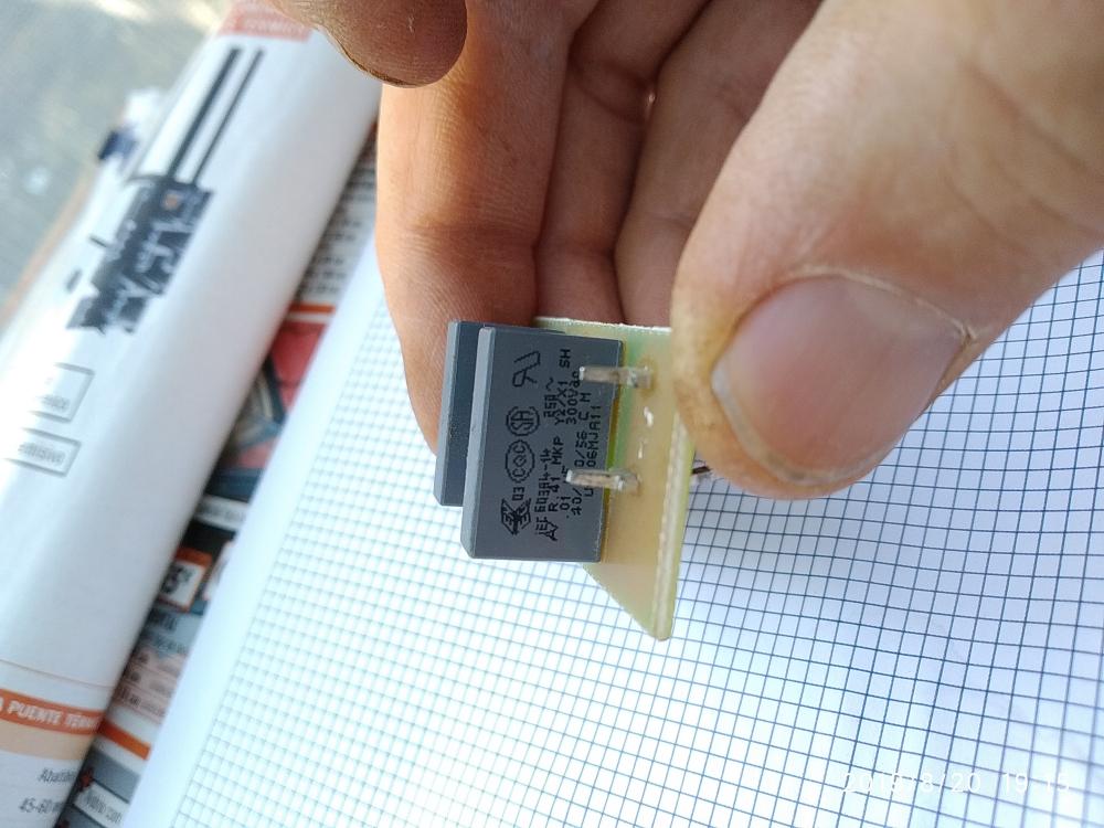

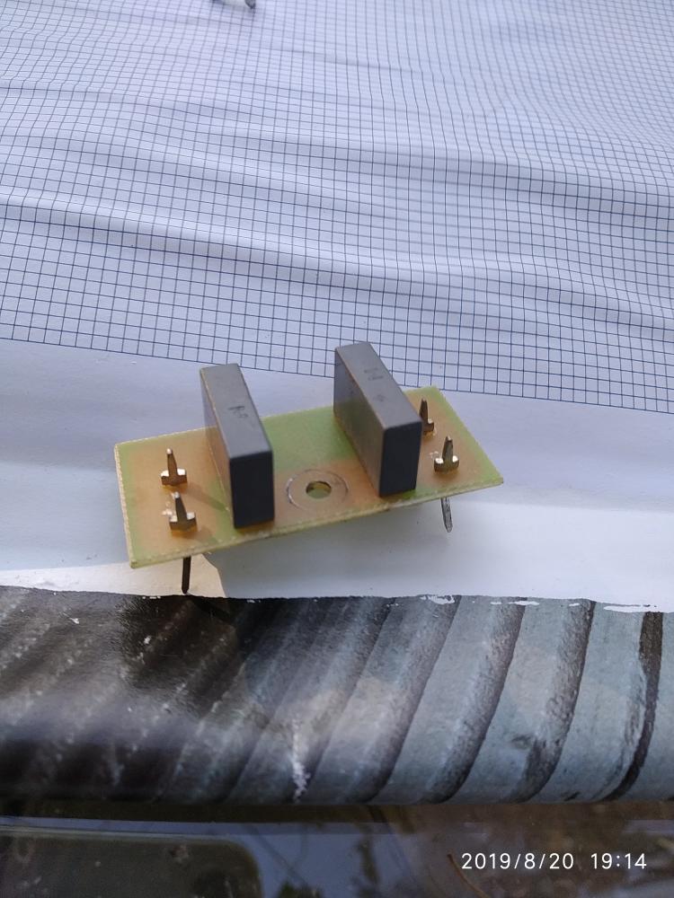

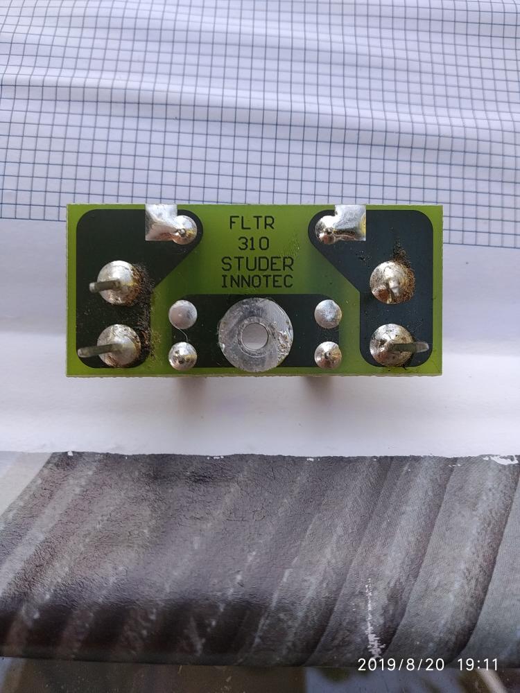

    Gracias por contestar, Briko. Este es el primer intento de mejorar la foto de la piezaIdentificación de una pieza de inversor-img_20190820_191142.jpgIdentificación de una pieza de inversor-img_20190820_191454.jpgIdentificación de una pieza de inversor-img_20190820_191555.jpg

    Sino me equivoco son condensadores buscando el datashet sale esto.....
    https://www.google.com/url?sa=t&sour...zvD6TO6dcfW28v
    Los usará el inversor como filtros???

    Gracias destor, parece entonces que son filtros para evitar interferencias electromagnéticas, entonces seguiré investigando para encontrar las piezas de control de la temperatura. Voy a bajarlo de la pared para mirar mejor...

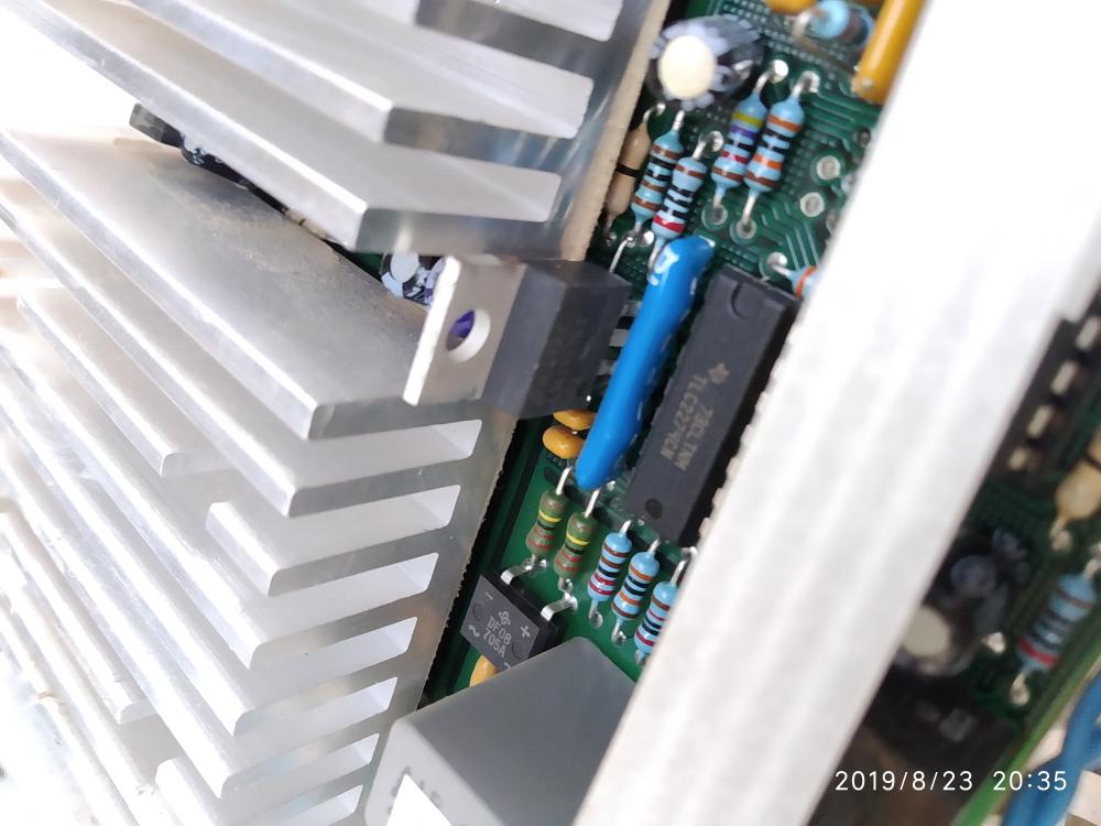

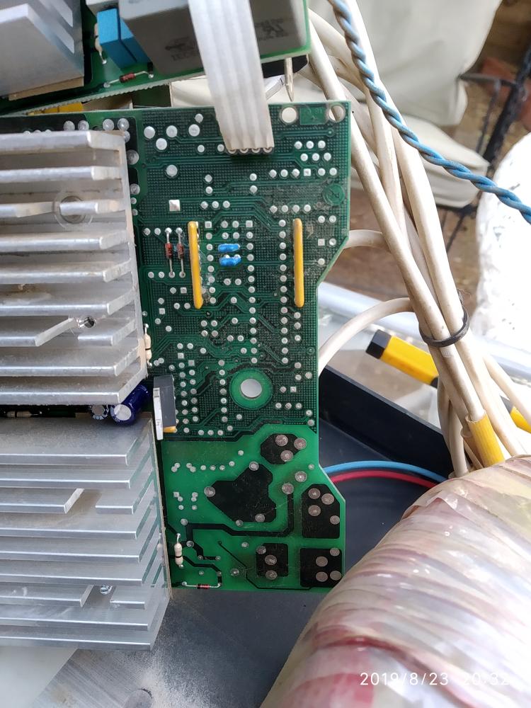

    Identificación de una pieza de inversor-15665851090766330193410375566563.jpgIdentificación de una pieza de inversor-15665851837215505249057452604920.jpgIdentificación de una pieza de inversor-15665853166344121664571284831446.jpgIdentificación de una pieza de inversor-15665853956757257618181840471311.jpgIdentificación de una pieza de inversor-15665855465793204352134218858625.jpg No he visto nada raro, especialmente porque no entiendo de electrónica. Creo haber identificado los MOSFET, pero ya digo no veo nada...

    Los mosfets estan debajo de esos cuatro disipadores. Enciendolo y comprueba la temperatura de esos disipadores. Puede que se calienten mucho todos, solo alguno o ninguno. Eso da mucha informacion.
