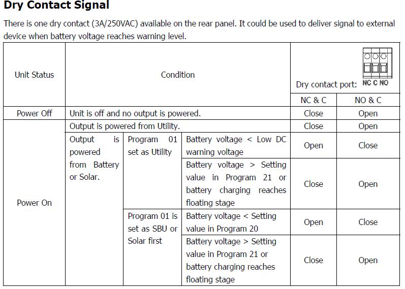

aqui te dejo lo que he sacado del manual, ni siquiera has posteado el modelo en concreto, y como podras deducir me ha supuesto varias consultas en google para descartar otros modelos y llegar al que posiblemente sea el tuyo, no estamos para perder el tiempo!!!!!
Archivo adjunto 20671
Archivo adjunto 20672

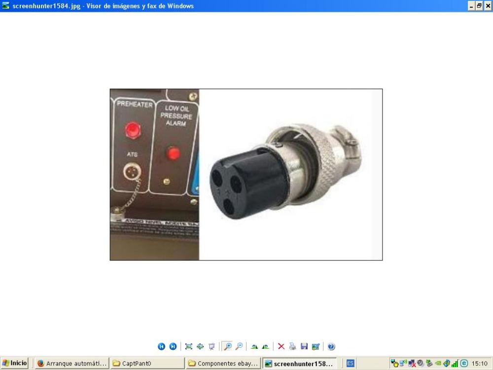

Si tu grupo tiene este tipo de conector para el arranque automatico hay varios hilos que hablan de como cablearlo
Archivo adjunto 20673

Ahora ando mirando el tema de generadores con el arranque automatico, lo cual es una pena porque ya tengo tres pero ninguno con esta función, dos de ellos son buenos, de gasoil con motor yanmar y arranque eléctrico.. pero para arrancar y parar aparte de la llave hay que accionar una palanca que viene a ser la apertura y cierre de la bomba de gasoil.
Es viable hacer un dispositivo con algún tipo de servo o electroimán que accionara esta palanca y me arranque el grupo??

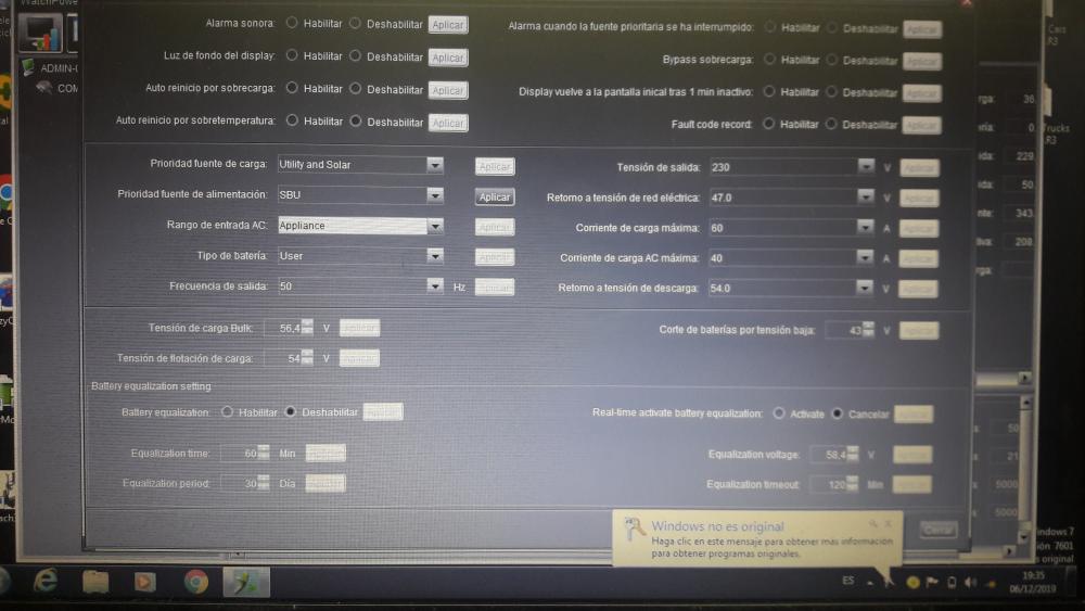

buenos días.
una pregunta de configuración?
la programación configurada de mi inversor lo tengo puesto en SBU en el parámetro 12 a 46V y el parámetro 13 a 55v. el inversor cuando llega a 46v le da la orden de encenderse al grupo hasta aquí bien. en el momento que supera la tensión de 46 V el rele cambia de posición y se para el grupo, cuando no tendría que hacerlo hasta que llegara al parámetro 13 la conexión que tengo puesta

El cableado lo tienes bien hecho puesto que el grupo arranca y para, en cuanto a la programacion el anexo en castellano de #6 lo dice claro,
Contacto NO & C
#01 UTI:
Vbat < aviso DC baja -> cerrado, arrancado
Vbat > V confg #13 o cuando llegue a tension de flotacion -> abierto, parado
#01 SOL o SBU
Vbat < V confg #12 -> cerrado, arrancado
Vbat > V confg #13 o cuando la bateria llegue a tension de flotacion -> abierto, parado
Como lo tienes #01 SBU sera este ultimo parrafo,
debe arrancar a 46V que indicas tener programado en #12
debe parar cuando la tension de bateria suba de lo programado en #13 en tu caso 55V o cuando la bateria llegue a tension de flotacion, que estara programada en el #27 que debera andar sobre los 54.5V, no lo indicas,
Lo que te puede estar sucediendo si tienes bien programada la tension de flotacion es que: un consumo fuerte hace bajar la tension de bateria a 46V -> arranca el grupo empieza a cargar la bateria y cuando se desconecta ese consumo sube rapida la tension al nivel de flotacion con lo que el grupo para, el parametro #13 que tienes a 55V en este caso no interviene ya que la tension de flotacion se supera antes.
Artujul tiene un VMIII. En ese hibrido hay mas cosas configurables, entre ellas los horarios de salida (USB, SUB, SBU). No se, hay algo mas que no cuadra.
Por cierto, la traduccion del manual de la seccion dry connect deja mucho que desear. En el original no dice nada de la tension de flotacion. Habla de llegar a la fase de flotacion. La diferencia es importante, sobre todo en plomo.
Artujul, puedes poner los parametros del hibrido??....a ver que hay configurado
la situacion es la siguiente a 47v se activa el grupo empieza a cargar y a los 48 v el rele cambia de estado, ya no le da la orden y como la central del grupo tiene un tiempo antes de parar el grupo sigue cargando, cuando para el grupo que ya no tiene tension de entrada el rele vuelve a dar la orden se vuelve a encender el grupo asi todo el rato hasta que la central del grupo se bloquea. la bateria baja hasta los 43v de corte y corta la luz. son baterias de plomo, sin consumos grandes
os paso una imagen de la configuracion del programa los otros valores no los tengo en foto.
Archivo adjunto 21225
En vez de SBU, pon USB o SUB. Y me cuentas que pasa cuando baje de 47V.

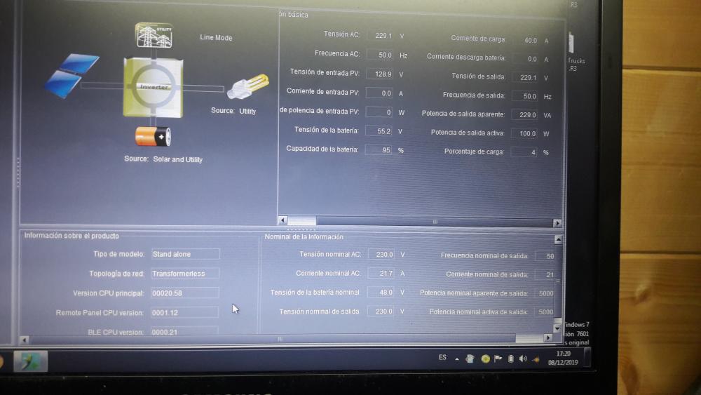

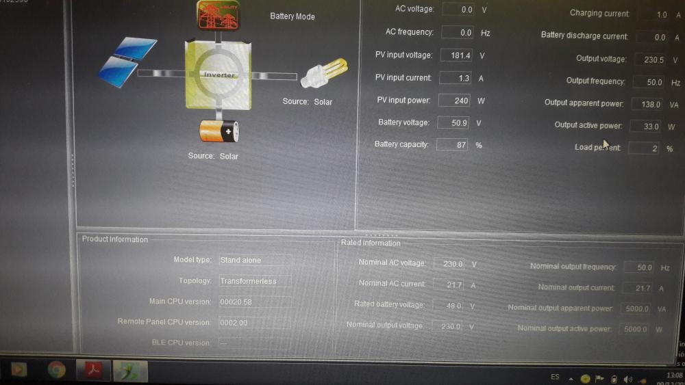

Hola
adjunto las imagen de las versiones de firmware
versión vieja
Archivo adjunto 21237
versión nueva
Archivo adjunto 21238
