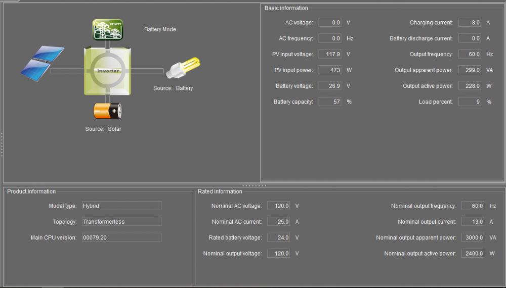

Hola a todos. Desde hace un par de semanas tengo montado un sistema de energía solar y todo parece funcionar bien, sin embargo he notado un problema, y es que el inversor deja de cargar las baterías cuando éstas tienen entre un 56 y un 58% de carga según me muestra el watchpower, que es el software de monitoreo que trajo.
Al llegar a ese punto, la pantalla del inversor me muestra igualmente dos barras de carga en la batería, sin embargo la luz de carga de las baterías se queda fija, indicando baterías llenas, por lo tanto deja de mandar suficientes amperios para seguir con la carga.
No sé si cuando eso sucede las baterías en realidad están llenas y el inversor junto al watchpower hacen una lectura errónea o si en efecto sólo me está cargando las baterías al 57%.
¿Alguien sabe qué puede estar pasando? ¿Debo llevar el inversor de vuelta por garantía?

Hace falta saber los parametros del hibrido, del 1 al 31. O bien un pantallazo del watchpower en la pantalla de parametros.
Hace falta saber tambien, marca de las baterias. O en su defecto el manual de operacion de esas baterias para saber sus voltajes de carga con exactitud.
La capacidad de bateria que mide el watchpower o el display va en funcion solo del voltaje y no es exacto por mucho en segun que ocasiones.
Lo que te va a medir correctamente la carga y descarga de baterias va a ser un monitor de baterias ya que las medidas que maneja son voltaje, intensidad y capacidad fisica principalmente.

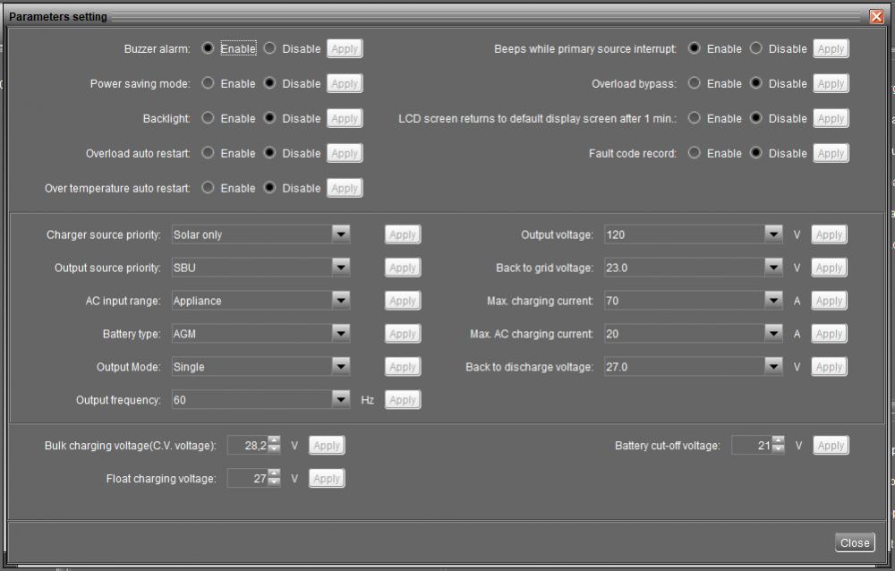

Gracias por responder. Añado captura de la configuración del inversor y del manual de las baterías que por cierto son de la marca Solarplus energy acá en Colombia.

Para ser unas baterias de gel, piden mucho voltaje en carga.
Los voltajes por defecto para gel que lleva el hibrido no se corresponden con lo que necesitan tus baterias por lo que hay que tocar el hibrido.
Tienes que poner el modo bateria en USER, de esta forma puedes tocar los parametros de voltajes de absorcion (CV) y flotacion. En modo AGM o FLOOD vienen fijados y no se pueden configurar ni absorcion ni flotacion.
Pon voltaje CV (Constant Voltage) a 29 V q es el maximo que te dejara. Y el voltaje float a 27,2V
La intensidad maxima de carga la has tocado.... dejala en 30A. La has puesto a 70A y tus baterias admiten como maximo 0.25C, es decir 0.25x150 = 37A.
Ademas que un valor alto como 70A limita mucho el tiempo de absorcion automatico, acortandolo innecesariamente por el algoritmo interno que lleva ese regulador.
Un dato que habria que mirar es ese tiempo de absorcion, es decir, cuanto tiempo esta el hibrido dandole 29V a las baterias constantemente.

Entendido. Pondré el modo batería en USER. Este inversor me deja poner el CV hasta 29,2 así que lo subiré hasta ahí. El voltaje de flotación lo pondré a 27,2.
La intensidad máxima de carga que puse a 70a por defecto viene en 60a. Según el manual este valor corresponde a la intensidad de carga de la red eléctrica + la intensidad de carga solar. Se puede modificar el valor de la intensidad de carga de la red eléctrica, la cual puse a 20a, de modo que la intensidad de carga solar debería quedar en 50a según entiendo. No quiero usar la red eléctrica para cargar baterías así que programé el inversor para que solo cargue baterías con los paneles solares. Entonces dejaré ese valor en 60a y pondré 30a para la red eléctrica, quedando la intensidad de carga solar en 30a que por cierto es como viene por defecto.

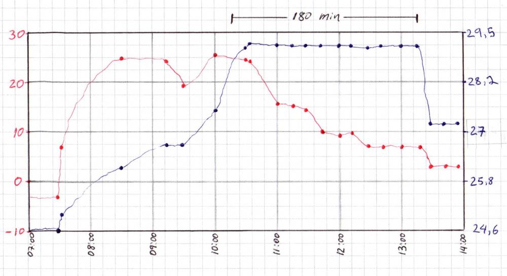

Entendido. Dejé el valor máximo de intensidad de carga en 30A esta mañana antes de empezar con las mediciones.
Me tocó hacer las mediciones de manera "manual" anotando los valores que me mostraba el watchpower en cada momento porque el software al parecer no me está guardando datos. Cuando abro la ventana de los datos y voy a la pestaña para elegir mi dispositivo, éste no me aparece; aparecen en su lugar como 8 dispositivos extraños cuyos números no coinciden con los de mi dispositivo y esta es otra cosa anormal que me pasa.
En fin, aquí dejo los datos:

Hice una gráfica con esos valores. Sé que no son suficientes y no será demasiado precisa pero es lo que hay. Watchpower no me guarda ningún dato. Aquí mi intento de gráfica:
Archivo adjunto 20669
El tiempo de absorción es de 3 horas más o menos. Durante ese tiempo al estar el voltaje en 29,2 el watchpower me muestra la batería al 70% pero luego al quedar en flotación con 27,2 voltios, me muestra la batería al 58% que es por lo que abrí este tema. ¿Debo suponer que la batería está llena? ¿Por qué me aparece una lista como de 8 dispositivos en el watchpower pero ninguno corresponde al mío? Saludos.

ES que watchpower esta pensado para muchos modelos e igual el tuyo no lo han adaptado bien al programa.
Verifica en display del hibrido si las barras de bateria estan llenas al maximo cuando acaba absorcion y pasa a flotacion. En este punto el led verde de CHG de la botonera tiene que estar fijo en verde, no parpadeando.
La carga segun grafica es correcta. Una Icola de 7A y un tiempo de absorcion de 150 min. Prueba a subir el parametro de los amperios totales maximos de 30A a mas valor a ver si varia el tiempo de absorcion e Icola.
