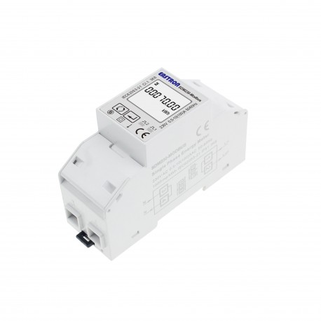

Hazle caso a este hombre.... Mira yo he medido con un SDM230 la entrada AC del hibrido. El SDM da medidas de todo, activa, reactiva, angulo de fase, voltajes, etc. En vacio, sin baterias (es un V2), el consumo en activa era de 15W, reactiva -250VAr. Seguramente lo que estas midiendo con la pinza sea reactiva y no activa.

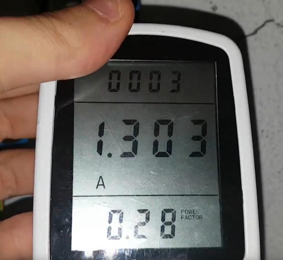

Re: Conexión y reconexión continua paneles Axpert V + regulador externo
Hola a todos,
Hoy he podido poner un medidor de consumo a la entrada del inversor para intentar averiguar si ese defase de consumos es real...
El vídeo lo he agregado a los vídeos compartidos:
https://photos.app.goo.gl/7RWTYZQiguuoYpez5
Spoiler: El tema parece que se confirma, por alguna razón cuando el inversor esta en bypass, algo provoca que tenga a la entrada un factor de potencia de 0.28!!
Archivo adjunto 20690
Eso explica que sí hay ese movimiento en Amperios pero el consumo sin tener en cuenta la reactiva (se dice así?) sí sería más o menos igual.
Como bonus 2 preguntas:
-¿Porqué el híbrido marca 0W y 0VA de consumo si hay 90W?, ese mismo consumo sin bypass sí que lo marca. He visto que cuando está en bypass empieza a detectar a partir de 150-200W y cuando está en modo baterías empieza en 60-80W a marcar. ¿esto es normal? Me da la sensación de que cada vez empieza a contabilizar el consumo desde más alto...
- El inversor está muy caliente, no baja de 40º según su propio sensor. ¿esto puede influir en el tema del factor de potencia y/o en el tema de la medida de consumo?

Te paso un panel con un SDM en la entrada de unos hibridos. Todos los relojes son medidas del SDM. Observa como varian las reactivas, activas, factores de potencia y demas.
El SDM es este:

Ahora mismo tu también tienes un factor de potencia 0.2, así que entonces entiendo que es "normal" y que no debo preocuparme.
Gracias!
Enviado desde mi SM-G930F mediante Tapatalk
Con bajos consumos ese factor de potencia es normal.... Lo que estabas viendo en esos medidores era la mayor parte reactiva.
Si hay mayor consumo ya el factor de potencia se va para uno.
