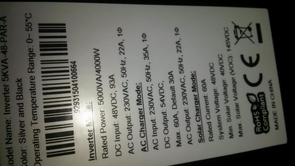

Pon foto de la etiqueta a ver que modelo es y que año de fabricacion tiene.
Pasa firmware del hibrido.... saldran dos en display, uno como U1 y otro como U2.
Re: ecualizar con AXpert 5000 48V y TROJAN J185AH
Muchas gracias Tejota, Archivo adjunto 20630
de momento esta es la que tengo hasta que no vaya al campo.
Es de los antiguos. SEguramente lleve un 52.30 de firmware sin tiempos de absorcion, ni ecualizacion, ni nada. Corta en 60V. Para esas baterias mal.
Solucion barata: cambiar el firmware a un 72.70 que si llevan tiempos de absorcion y las cargas seran un poco mas aceptables. Pero tenemos el problema de los 60V.
Tambien podrias poner un regulador externo pero a la hora de ecualizar tendrias que apagar el inversor pq saltaria el error de mas de 60V.
Solucion medio cara/barata: Pones un Axpert q llegue a 64V con menus de ecualizacion, absorcion y toda la coleccion. Y te guardas el que tienes de reserva.
Solucion cara: Pones un inversor de marca con un regulador de marca q haga todo eso con garantias de la marca. Prepara la billetera.

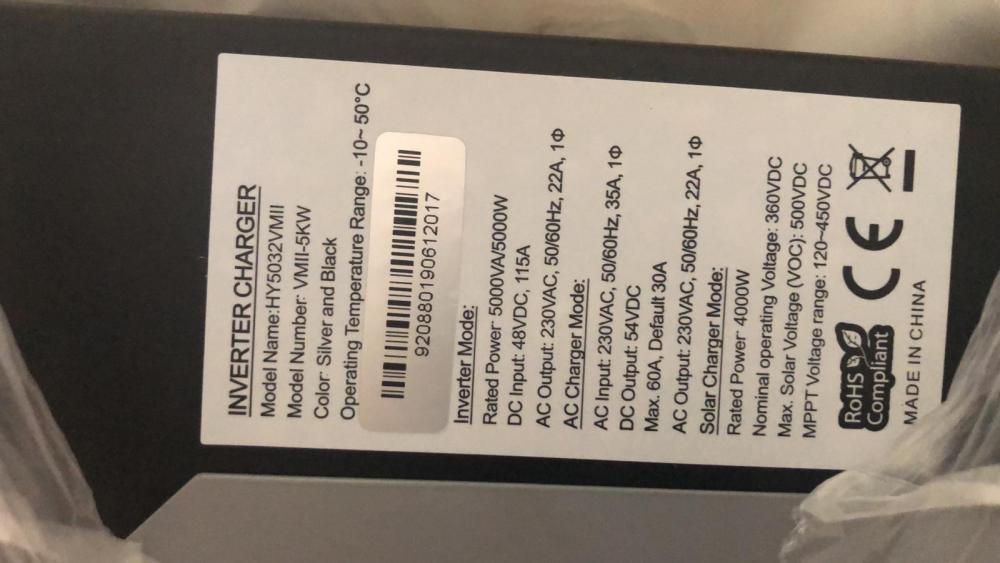

Gracias una vez mas Tejota, al final voy a cambiar inversor siguiendo tu consejo, he encontrado este: modelo: HY5032VM2, lo he encontrado por poco más de 600 € en una empresa de Sevilla, aunque tenga que cambiar la serie de placas, creo que admite hata 4000w de placas.
Archivo adjunto 20670
El VMII no se puede paralelizar. Corta en 63V, luego maximo te dejara poner el voltaje en 61V.
Las placas de cuanto son? Seriar todas no puedes pasarte de 450V. O bien haces dos series de 6 placas.
Creo que ese no tiene tiempo de absorcion configurable. Luego estara el tiempo que quiera el hibrido que puede ser poco o mucho. Sera poco como siempre. ES lo que tiene no poder configurar ese tiempo en ese modelo.
Si vas a pasarte a 400V yo no me pensaria mucho ponerme un MKSII ya que este si es paralelizable (por si algun dia quieres ampliar) y puedes configurar el tiempo de absorcion a medida. Ademas este llega a configurar a 64V.
Pero bueno si te hacen buen precio con el VMII adelante pero ya sabes las limitaciones.
