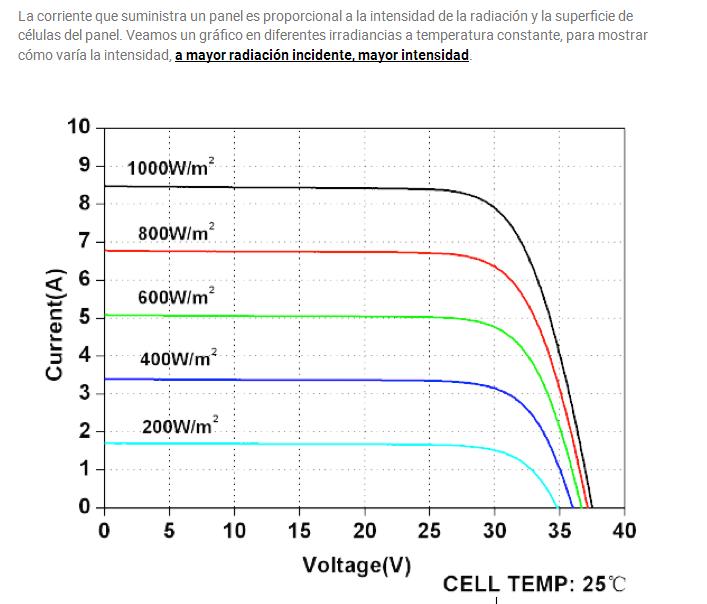

    Sobre los paneles fotovoltaicos la tabla de caracteristicas mas difundida es la relacionada con la irradiacion para una temperatura de las celulas de 25ºC,

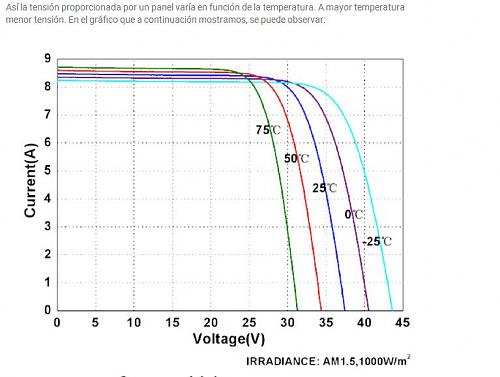

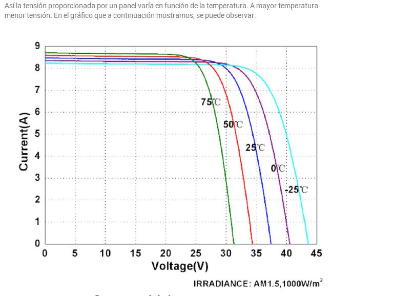

    pero esta temperatura no deja de ser de referencia pudiendo llegar a superar los 75ºC en verano con la consiguiente reducion de los valores de tension que aporte el panel y en cuensecuencia de la inefectividad en cuanto en ciertas fases de carga por tension baja y bajando tambien la intensidad aportada incluso con tensiones aceptables.

    Es que eso no funciona como lo estas escribiendo. La placa tendra un rendimiento optimo cuantos mas amperios se le saquen, NO cuanto mas voltaje de. El regulador tiene unos limites de voltaje de funcionamiento para sacar esos maximos amperios y son los que van de 60V a 115V. Es lo que se llama rango MPPT. Luego tienes que hacer que el voltaje de las placas este dentro de ese rango y a ser posible por el centro, para que el MPPT tenga margen de maniobra.
    El Voc es el voltaje en vacio, es decir, sin que la placa de ningun amperio. Y si te pasas del limite del voltaje del regulador en vacio pues el regulador se apagara y en el peor de los casos lo romperas. Resulta que segun la temperatura reinante ese Voc puede ser mayor que las especificaciones del fabricante de la placa, sobre todo en temperaturas muy frias y sol entrante (mañanas) por lo que aunque estes a 135Voc puede que tengas algun pico superando los 145Voc y el regulador se apague.
    De ahi que te diga que pongas esas placas en parejas y no en trios para estar dentro del margen de seguridad. Pero oye si quieres dejarlos en series de 3, ahora en este tiempo no pasara nada pero en invierno y mas donde tu estas ya sabes lo que hay.
