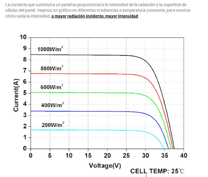

Sobre los paneles fotovoltaicos la tabla de caracteristicas mas difundida es la relacionada con la irradiacion para una temperatura de las celulas de 25ºC,
Archivo adjunto 20620

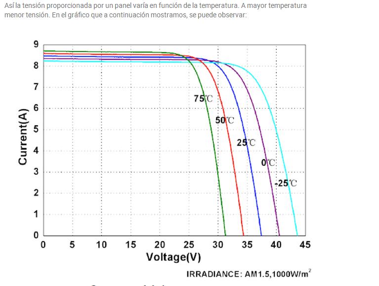

pero esta temperatura no deja de ser de referencia pudiendo llegar a superar los 75ºC en verano con la consiguiente reducion de los valores de tension que aporte el panel y en cuensecuencia de la inefectividad en cuanto en ciertas fases de carga por tension baja y bajando tambien la intensidad aportada incluso con tensiones aceptables.
Archivo adjunto 20621
