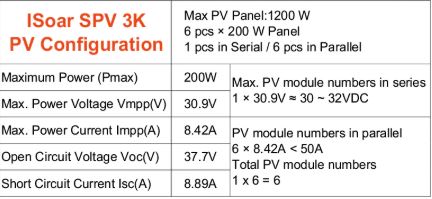

En mi caso el modelo es este:
EASUN POWER PWM Solar Inverter 3000W 24V 220V 50A PWM Pure Sine Wave Inverter 3Kva 50Hz Off Grid Inverter 25A Battery Charger
Con estos datos:
Archivo adjunto 20831
Las dos placas que tengo para sumarle a las dos que tengo son iguales que las primera, no recuerdo si canadian solar o Jinko, pero si de 330W y 72 celulas.
Por lo que tengo entendido podria poner hasta cinco placas en paralelo ya que seis quizas rozaria demasiado el limite.
Ahora en invierno no me preocupa ya que el consumo va a ser minimo, a finales de este mes apagare la nevera y se quedara un consumo residual (una tv de 32" un par de horas o tres de vez en cuando, ya que la iluminacion la tengo a la bateria antigua de 12V)
El error E9! me lo ha dado cuando he puesto AEN, y sube el voltaje hasta los 30V y cuando lo pongo de nuevo en ADS vuelve a bajar y se va el E9!, pero si he visto ver la ecualizacion sin ese error.
Llevo unos dias mirando raudamente unos soportes para el tejado, que es de teja de arcilla, ¿Alguna tienda en particular y algun modelo de soporte? en mi caso busco que pueda levantarlas un poco para orientarlas al sur como las que ya dispongo.
