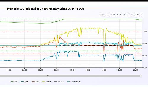

    Predeterminado Re: Me ha reventado un módulo opzs hopeker!
    Espero que la avería no vaya a mas
    Yo siempre recomendare tener algo que te permita ver cuando quieras la curva de carga/descarga diaria de la baterías para ver si se hace correctamente (tiempo y valor de absorción/flotación, temperaturas de baterías, etc)
    Creo que ver dicha curva te da una buena idea de si esta todo funcionando OK o hay algún indicio de problema
