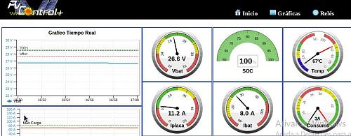

  3. #28
    rmonte está desconectado Forero
    jul 2019
    cabo verde
    47
    Predeterminado Re: adaptar el Brico PVControl+ a este tipo de Hibridos MUST
    Como he comentado la Iplaca esta referenciada en el lado de la batería... luego SIEMPRE debe ser mayor o igual a Ibat dado que Ibat es la intensidad que entra en la batería
    La Pcarga que indicas no se que valor sería... ¿la potencia que generan las placas?
    Que valores son los que puedes leer del Hibrido.... Vplaca, Vbat, Ibat,...??

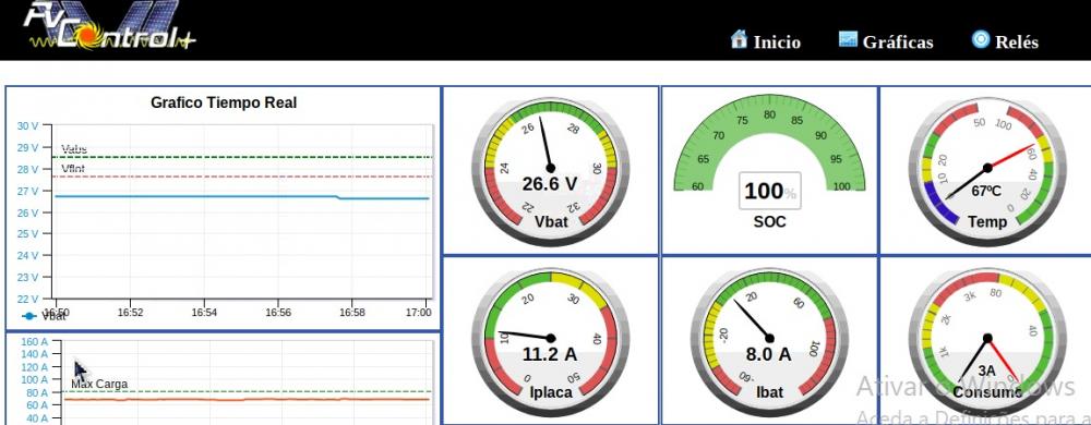

    En el hibrido de la parte del regulador solo tengo : Vplaca, Vbat, Icarga, Pcarga (carga=cargador ), KWh/dia produzidos por el regulador. Por lo tanto me faltaria la Iplaca que la puedo saber mediante la potencia Pcargador, si la divido por la Vplaca obtengo Iplaca y si la divido por Vbat obtengo Icarga, esto despreciendo las pequenas perdidas que se pueden producir en el cargador de baterias.
    Ahora en la parte del Inversor tengo una Ibat (Icarga no es la intensidad que le entra a la bateria por que una parte puede ir diretamente a la cargas), esta Ibat que tengo en los datos del inversor supongo que es lo que entra en la bateria o lo que sale manana por la manana voy a comprobar. De momento ahora por la noche es igual al consumo en AC por que esta en offgrid.
    La temperatura del la web estava pensado para las baterias no? Como tengo temperatura del radiador del inversor yo he guardado ahi la del inversor pero no me la muestra bien me marca como unos 20º mas i tego puesto sensortemp=0, y por que ese indicador tiene dos agujas? cual es la otra temperatura?
    La Iconsumo me marca el mismo valor que Ibat pero en negativo, como no tienes campo para introducir la lectura donde la calculas?
    No veo donde modificar los valores de fondo de escala de los indicadores de aguja de la web.
    mc
  4. #29
    Avatar de Mleon
    may 2016
    MADRID
    997
    Cita Iniciado por rmonte Ver mensaje
    Lo siento, no me entero bien a que llamas Icarga y Pcarga...mejor pon un ejemplo con unas placas suponiendo que Vplacas es 65V y que no hay ningún consumo por lo que toda la generación va a las baterías que están a 25V
    Correcto, cuando esta cargando la intensidad que llega a baterias es menor que la producida, dado que parte se puede consumir
    Las dos temperaturas del reloj de la web están pensadas para la temperatura de la batería (que se captura con un DS18B20 enchufado al la Rpi) y para la temperatura CPU de la RPi
    Pero no veo problema es que te muestre la temperatura que quieras
    Lo puse antes
    Iconsumo = Iplaca - Ibat
    mc
    En el archivo inicio.php que esta en /var/www/html/inicio.php

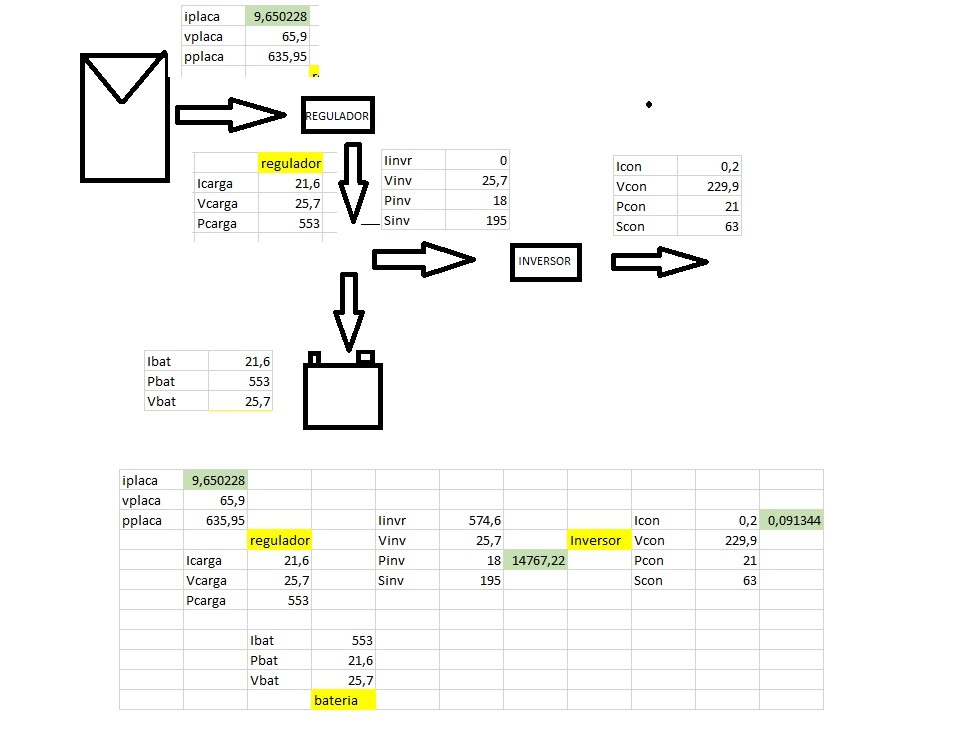

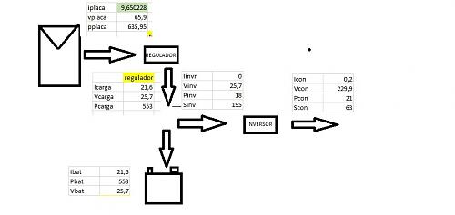

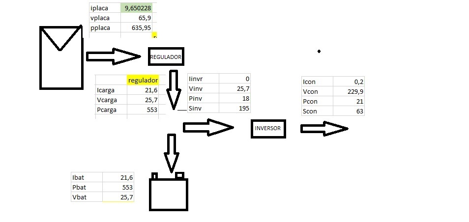

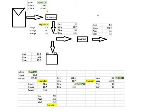

  5. #30
    jul 2019
    cabo verde
    47
    Icarga= Icargador me refiero a la intensidad que sale del regulador para las baterias y el inversor.
    Ahora ya lo tengo todo controlado a excepcion que cuando tengo menor consumo que lo que producen las placas la IBAT e Pbat que son datos que proporciona el inversor y los leo del registro r4 del inversor me da valores del orden de 65052, 65518. Si las baterias proporcionan corriente a consumo da valores normales por lo que entiendo que debe ser algo del numero negativo?
    mc
    Miniaturas adjuntadas Miniaturas adjuntadas adaptar el Brico PVControl+ a este tipo de Hibridos MUST-balance.jpg
  6. #31
    Avatar de Mleon
    may 2016
    MADRID
    997
Nombre: balance.jpg
Visitas: 97
Tamaño: 49,2 KB
    mc
    OK, lo que tu denominas Icarga es lo que en el Brico llamamos Iplaca (es decir la intensidad que suministran las Placas TRAS el regulador)
    Si ese dato de la intensidad tras el Regulador lo puedes leer del MUST pues estupendo dado que es mas fácil (en los Hibridos Voltronic como el mio no es posible leerlo y solo se puede leer la intensidad de placas ANTES del regulador)

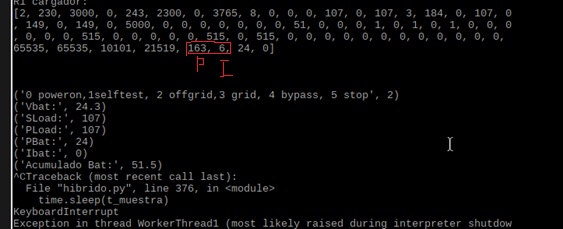

  7. #32
    jul 2019
    cabo verde
    47
    En el caso del MUST supongo que debes adaptar la linea
    y = float(d_hibrido['Ibatp']) - float(d_hibrido['Ibatn'])
    El problema es que segun el excel de comandos en el registro 73 y 74 del modbus tengo la intensidad y la potencia ( no tengo un registro para la positiva y otro para la negativa) quando desde la bateria se esta sacando intensidad para las cargas y leo los registros estos marcan valores corretos
    pero cuando estoy cargando la bateria cuando leo estos registros me muestra numeros del orden de 65.000 (65534.65543,...) lo que interpreto es que en ese momento esta con un valor negativo de intensidad y d potencia y esto al extraer el dato hace que no se lea bien?.. que quiere decir el unit 4 en el comando
    r1 = modbus.read_holding_registers(25201, 76, unit=4)
  8. #33
    Avatar de Mleon
    may 2016
    MADRID
    997
Nombre: pi.jpg
Visitas: 73
Tamaño: 38,1 KB
    Pues estaba pensando que podría ser que el numero tenga bit de signo, por ejm en formato de complemento a dos.... pero entonces no me cuadra que te de valores superiores a 65536 ... seguro que te ha dado 65543??
    Haz una prueba midiendo la Intensidad de la batería real y apuntando el valor que lees del MUST... a ver si cuadra que Ibat=65536-Valor_leido
    Como he comentado no he usado nunca MODBUS, pero leyendo un poco el protocolo parece que lo del unit=4 es el código de función.. en este caso "Read Input Register" que corresponde al 4
    https://www.eeymuc.co/31-protocolo-modbus/
  9. #34
    jul 2019
    cabo verde
    47
    ya encontre lo de unit, es el id del equipo que quiero tomar datos
    los valores son
    ibat=65052 Pot bat=65518
  10. #35
    Avatar de Mleon
    may 2016
    MADRID
    997
    los valores son
    Pues no me cuadra el tema
    Si es justo al revés... ibat=65518 y Pot bat = 65052 si tendría pinta de números con complemento a dos
    Si ponemos este programilla genérico para cualquier numero de bits en Python...
    Código:
    def dos_comp(val, bits):
        if (val & (1 << (bits - 1))) != 0: # Si hay bit de signo calcula valor negativo en complemento a dos
            val = val - (1 << bits)
        return val
    Ibat_1 = 65518
    Pbat_1 = 65052
    Ibat = float(dos_comp(Ibat_1,16))
    Pbat = float(dos_comp (Pbat_1,16))
    print "Ibat=",Ibat_1,"=",Ibat
    print "Pbat=",Pbat_1,"=",Pbat
    print "Vbat calculado =", Pbat/Ibat
    Nos da esta salida
    Código:
    Ibat= 65518 = -18.0
    Pbat= 65052 = -484.0
    Vbat calculado = 26.8888888889
    Saca un listado de unos pocos valores de:
    Ibat_Must: Lectura que capturas
    Pbat_Must: Lectura que capturas
    Vbat_Must: Lectura que capturas
    Ibat_real: Lectura con pinza u otro método fiable
    Vbat_real: Lectura con polimetro

    De momento no puedo comparar com una medida real mas parece que tiene un pequeno error la Vbat me da mas alta calculada com IBat e Pbat , tengo 239w/8A=29V quando estava a 26.8, No acabo de entender tu funcion de conversion me la puedes explicar
    La temperatura sigue con un error de 10 grados y no veo donde esta el error, en la consola marca 57 y en la web 67

    La función de conversión es sacar el numero negativo suponiendo que se almacena en formato complemento a dos
    Si fijamos que el dato tiene 16 bits sale simplemente restando el valor capturado a 65536 ... es decir
    65052 seria 65502-65535 = -484
    65518 seria 65518-65536 = -18
    Pero no tengo claro que se guarde en complemento a dos.... dado que el ejemplo que pusiste decias que 65052 era Ibat en lugar de ser Pbat
    Con respecto a la temperatura en el reloj de la Web:
    - La temperatura que aparece abajo es la temperatura de la CPU de la Raspberry
    - La temperatura de arriba es la de la Base de datos
    Veo que te sale "rara" la gráfica... te bajaste el ultima imagen de la microSD?
    PD:
    Me he conectado por Teamviewer y te he actualizado a la ultima versión de inicio.pho
    Ya te salen dos temperaturas... la de arriba es lo que se guarda en el campo de temperatura de la tabla datos... que ahora la tienes a 0ºC
    Por cierto tienes la Raspberry a 70ºC ... tienes instalados los disipadores que se recomiendan?

    Esta ok asi, los numeros estaban al reves la otra vez. Pero por que me sale 0ºC si yo cargo la variable del hibrido y el esta a 59º ?
    No no tengo los disipadores y ademas el inversor esta en un cuartito pequeno con puerta cerrada, tengo que dejar abierta la puerta.
    No me acordava de esa pagina del hibrido que has abierto, por que calculas este factor Vbus/vbat*30 y por que no me sale vbus si tambien la leo del hibrido?
    Estas guardando el valor de temperatura en la tabla hibrido... y el reloj pilla el valor de la tabla datos (cuya idea original es que sea la temperatura de las baterías capturada con un DS18B20
    Si quieres que te aparezca en la web el valor de temperatura que lees del hibrido hay varias formas:
    A) Cambias inicio.php para que obtenga el valor de la tabla hibrido
    B) Si quieres meter el valor de temperatura del MUST también en la tabla datos debes cambiar fv.py para guardar el valor de temperatura que tienes en el archivo de texto /run/shm/datos_hibrido.csv para coger dicho valor como si fuera el de temperatura de batería
