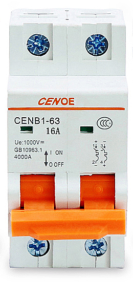

Buenas, quiero poner entre los paneles y el regulador una proteccion de 2 polos pero estoy hecho un lio porque el diagrama de conexion que trae el disyuntor es raro o no le encuentro la logica.
Tiene 4 conexiones, 2 arriba y 2 abajo pero los polos estan invertidos como podeis ver en la imagen.
Se supone que el 1 positivo de arriba va con el 2 de abajo pero el de abajo es negativo y el 3 negativo de arriba va con el 4 de abajo pero el 4 es positivo.
No comprendo como se puede conectar positivo con negativo.
Alguien lo entiende?

Comprueba 1 y 2 , 3 y 4 si hay continuidad, en posicion de activacion " arriba", no creo que se crucen los polos en el interior, pero no cuesta nada comprobar, lo normal es 1+ y 3-, sean entrada y 2+ y 4-, salida.

los polos van identificados con numeros, es un interruptor bipolar, el primer polo es la pareja de numeros 1-2 y el otro polo el 3-4. El simbolo es mas o menos correcto, la numeración tambien, pero......
ahi esta el problema, los signos los han puesto a la figa mandanga, o sea, lo han copiado sin saber que poner; por tanto, la copia es muy mala.
Por cierto el poder de corte son 4 kA.

Ese que he puesto de ejemplo es parecido al que realmente he pillado, el que he pillado es de 16a, 1000vcc, 6ka.
Es que no habia imagenes nitidas del que he pillado pero el dibujito es igual, tambien tiene los polos 2 y 4 invertidos.

Pos según el chino van cruzados, le he preguntado:
thanks for your question'
i just consult with my engineer ,my DC breaker's polarity as following
Terminal 1 and 4 + (positive) and Terminals 2 and 3-(negative) , correctly
Pero vamos yo tiraría de tester antes de conectar , conectas arriba + y - y abajo compruebas la polaridad

He buscado la norma GB y no la he encontrado, sin embargo, es equivalente a la 60898, que es con la que se fabrican en el 90% del mundo los interruptores resultando que la polaridad no viene.
Además el poder de corte no viene como está representeado, se indica en un rectángulo.
Por tanto, sigo ratificandome en el primer post, saludos.

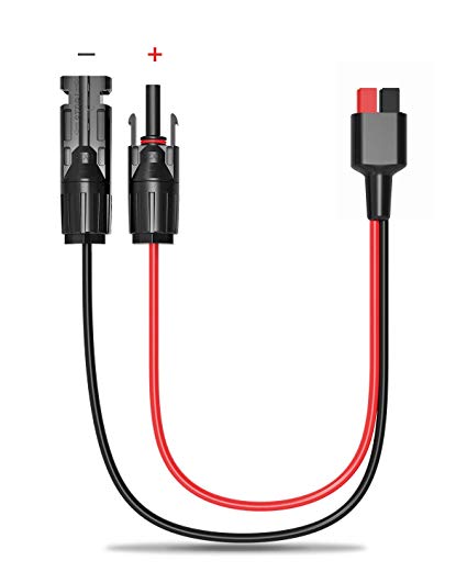

La inversion de polaridad creo se refiere a conectores MC4.
Archivo adjunto 20571Archivo adjunto 20572Archivo adjunto 20573
Si entras con conector positivo la salida sera conector negativo, y viceversa

No creo que se refiera a eso porque no hay manera de conectar un mc4 ahi.
Pero tiene sentido lo que dices, porque el magnetotermico es dc y ademas es una conexion en serie y, como ya sabemos, en serie, la entrada es positivo y su salida tras atravesar cualquier componente pasa a ser el negativo y el positivo que se le conecte ahi iria al negativo de esa salida.
Y el negativo que se conecte ahi, iria al positivo de esa salida.
Si, podria ser la explicacion mas logica.
