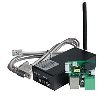

Este es el aparatito que me tiene loco ya no se mas que hacer

Ya te digo a mi me tiene loco, ya no se donde mas buscar y que hacer, estoy a la espera de un tutorial que me van a mandar por correo, como no lo consiga tendre que descambiarlo ya que no es barato para que me sirva de pisapapeles, una cosa tu le metias corriente de 12 v , me dijeron que no era necesario, gracias y un saludo
Re: WIFI BOX Configuracion
Claro que hay que meterle alimentación a 12v, si no ni se enciende, de hecho el alimentador no esta incluido tienes que coger uno que tengas por ahí que saque 12v, y 1 o 2 A, si no le das no se te encenderá ni el piloto.

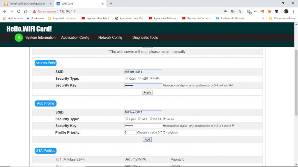

Si a la red que crea el aparato me conecto y me deja meter los datos de mi red , el fallo esta en que no llega a conectarse el con internet
Archivo adjunto 20528
Este es el pantallazo de hasta donde llego

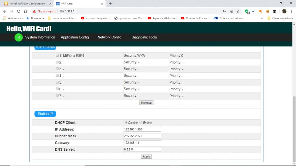

Archivo adjunto 20529
Aqui no se si tiene que estar disable o enable ya le puse de las dos maneras

pon el dchp client en enable

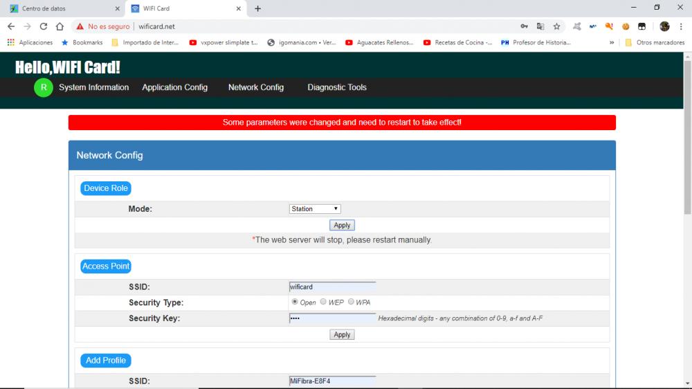

El apartado de acces point, no tienes que cambiar nada, eso es el nombre de la red que te genera cuando funciona como ap, para poder configurarlo, lo dejas como wilcard y open. Luego lo de añadir el perfil de red para conectarte se supone que lo has hecho bien por que en sta profiles te aparece el nombre de tu red.
El dchp es si quieres darle una ip estatica o que el router de forma dinamica se la de, se lo dejas en enable como te dice el compañero es más sencillo, auunque esa ip fija que pones deberia funcionar si el router tiene como ip 192.168.1.1 y las dns estan bien.
Luego en el primer apartado que te pone mode station tiene que darle a aply, entonces se supone que debe de apargase el modo de punto de acceso , despues apagarlo y encenderlo a mano y debe encender como cliente wifi y conectarse a tu red.
Como te digo yo lo tube que hacer unas cuantas veces, y al final creo que probando con otro navegador me funciono. Despues de resetarlo varias veces por que cuando se ponde en modo cliente, si no se conecta a tu red no podras entrar a cambiar la configuración.

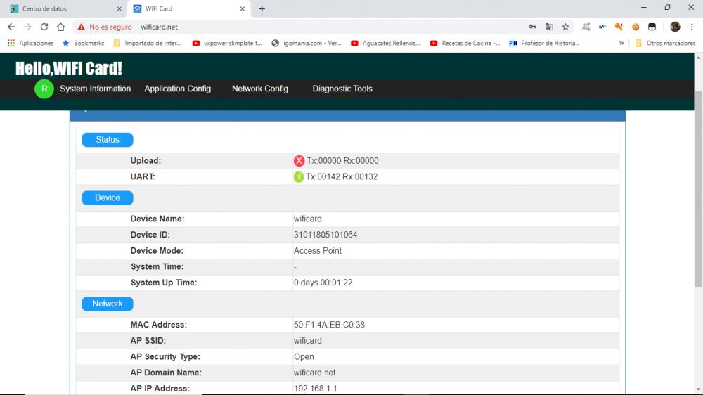

Yo tambien lo intento y no hay manera. He probado con Chrome, Firefox, Tor, Brave y el navegador del móvil y nada, me reconoce el chisme pero no carga los datos del inversor. La semana que viene probaré con el pc portàtil.
