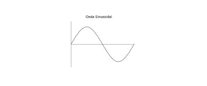

Acabo de leer el manual del inversor y pone que en la entra ac detecta automáticamente la frecuencia de 50 o 60hz, tengo entendido que es las veces que salta la fase al neutro aleatoriamente.
Es las veces por segundo que la electricidad AC aumenta de 0 al maximo positivo vuelve a 0 y va de 0 al maximo en negativo.
Eso es un ciclo o un hz y eso lo hace 50 veces por segundo si es de 50hz y 60 veces por segundo si es de 60hz
Esto es onda senoidal pura, justo lo que tenemos en casa, eso es un ciclo completo o un hz y eso lo hace 50 veces por segundo en España:
Archivo adjunto 20484
Un inversor para los aparatos como neveras, lavadoras, taladros, secadores, etc.
Necesitan un inversor de onda senoidal pura.

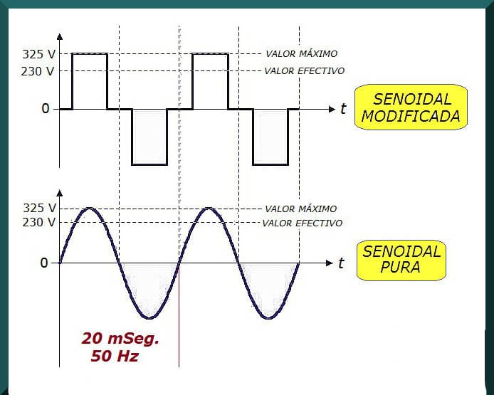

Luego estan los de onda modificada que es una imitacion de la onda senoidal pura pero no son adecuados porque tienen subidas y bajadas bruscas de 0 al maximo en positivo y negativo y no sirven para esos mismos aparatos, sin embargo si sirven para otros.
Aqui puedes ver las diferencias de una onda pura a una modificada.
Archivo adjunto 20485
Hay mas tipo de onda, pero basicamente es eso lo que se ha de mirar en un inversor si es adecuado para el aparato en cuestion, uno de onda modificada es muchisimo mas barato porque es muy facil conseguir ese tipo de onda y abarata los costes, pero como dije antes, no sirve para ciertos aparatos.
