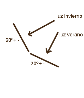

Voy a colocar 2 paneles solares orientados al sur pero habia pensado en colocarlos uno encima del otro concatenados pero en diferente inclinacion para aprovechar la maxima eficiencia de uno en verano y la de otro en invierno.
Colocados asi:
Archivo adjunto 20473
Pero no se si es buena idea y podria repercutir en el sistema por generar diferentes voltajes.
Es viable?

El voltaje sería similar, los amperios serán diferentes en un panel y otro.
Sería interesante saber cómo los vas a conectar eléctricamente.

Estos 2 paneles en ningun concepto, pueden estar en serie.
En serie, siempre tendrias la intensidad del panel que menos produce.(tanto en invierno como en verano). Daria el resultado contrario a lo esperado.

En este caso actua como si pones una placa de 330w, y otra de 200w en serie (saca la intensidad de la mas floja).
La solucion en tu caso, seria de poner 2 placas en serie (60°)
y 2 placas en serie (30°)
